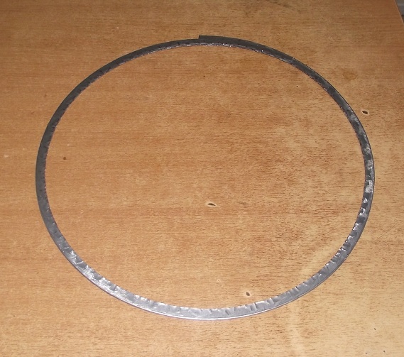

Тем более что ещё в прошлом году соорудил аппаратик для выгибания ободов из железной 20-мм полосы толщиной пол-миллиметра.
Как раз такой, которого на мой взгляд (и не только) очень не хватает на производстве «Муромцев».
В общем, не долго думая, взялся я за реализацию..
Пять минут возни и обод готов.

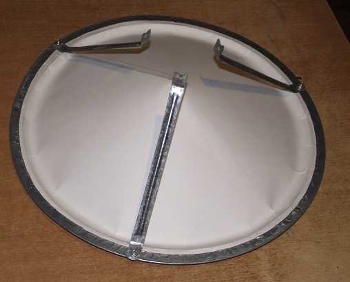

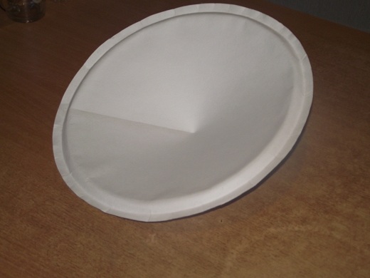

Моё любимое ведро с крышкой для формирования гофра у конуса по методу Александра Николаевича к сожалению приватизировано тёщей на дачу – но, на шкафу завалялся конус, сделанный мною ранее.

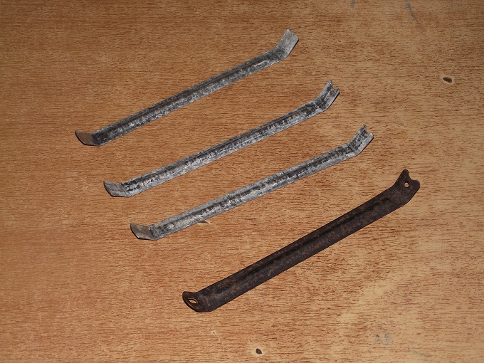

Сделать три растяжки для крепления обода к конусу тоже не представляет особой проблемы:
Просверлил где надо отверстия и соединил всё это вместе:

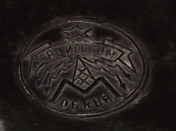

Кстати – вопрос: что это за завод под таинственным названием «Радиопром» и очень любопытной эмблемой в виде Шуховской башни творение которого я взял за основу для копирования?

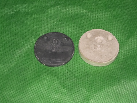

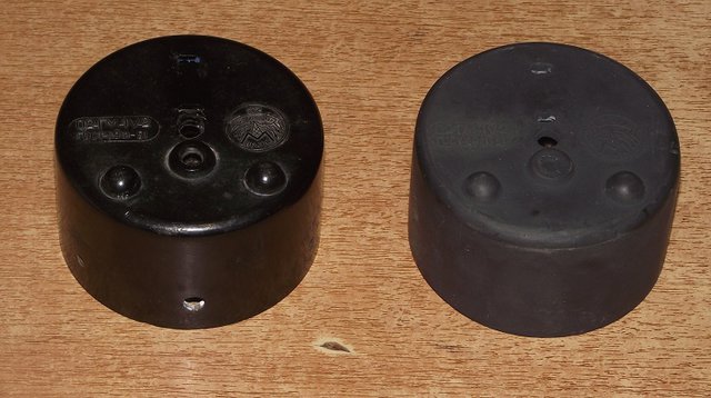

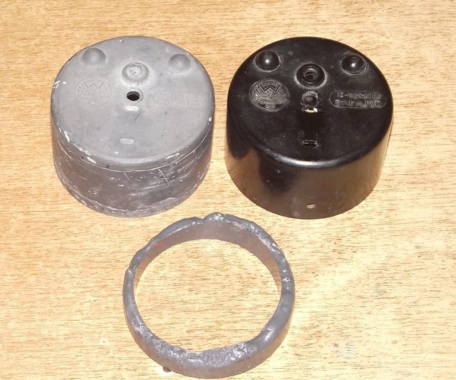

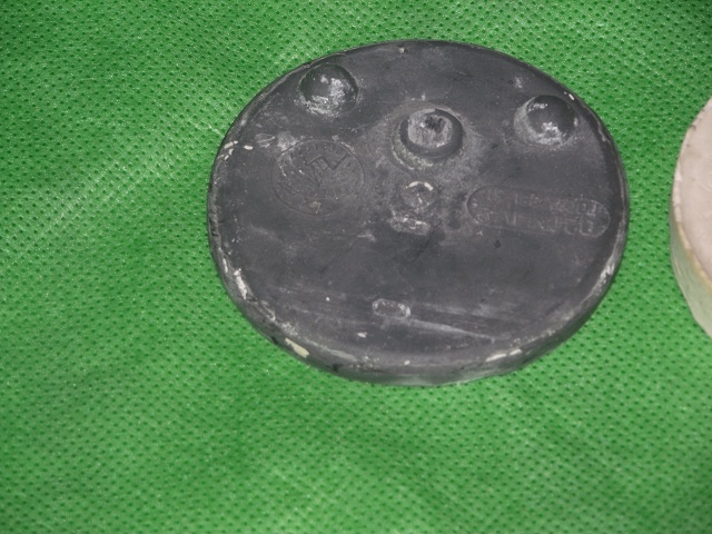

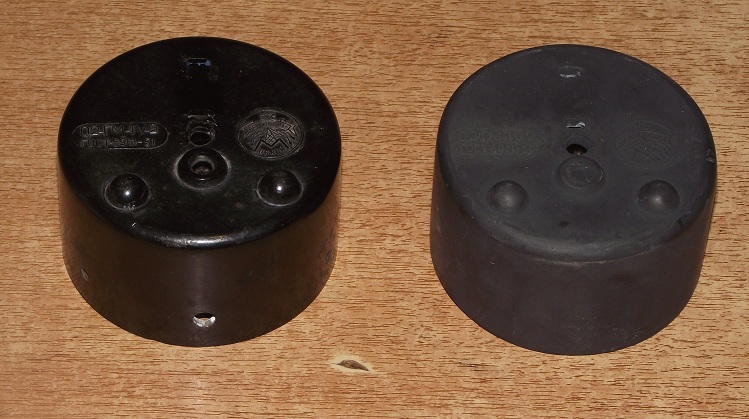

Первым делом сделал гипсовую модель и отформовал дно корпуса:
В качестве материала использовал обычную китайскую эпоксидку с наполнителем, которая в огромных количествах продаётся в обычных автомагазинах буквально за копейки.
Затем нарастил бортик, высушил и срезал лишнее:
Ещё немного подшаманил с помощью шпатлёвки , шкурки и грунта :

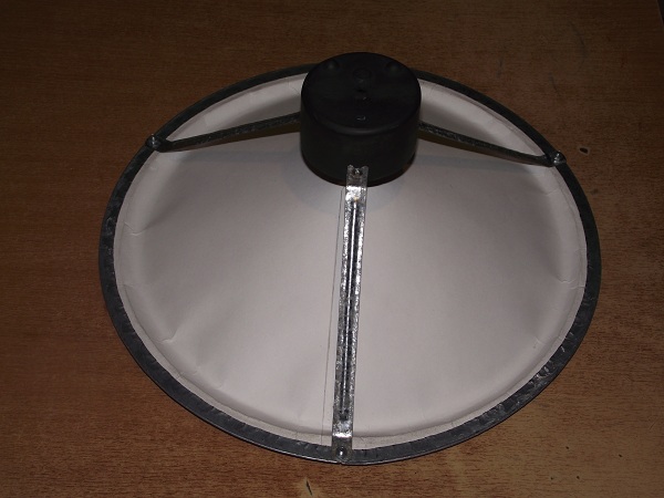

Просверлил в получившемся корпусе отверстия и свинтил для пробы всё вместе.
Сейчас сижу и думаю: сам механизм громкоговорителя я конечно осилю ( со временем) – но вот мотать его катушки тончайшим проводом для меня сейчас проблема.
А до тех пор, пока я не соберу этот механизм, может поступить также, как сделали с «Муромцем» - запихнуть во внутрь механизм от обычного динамического громкоговорителя?
