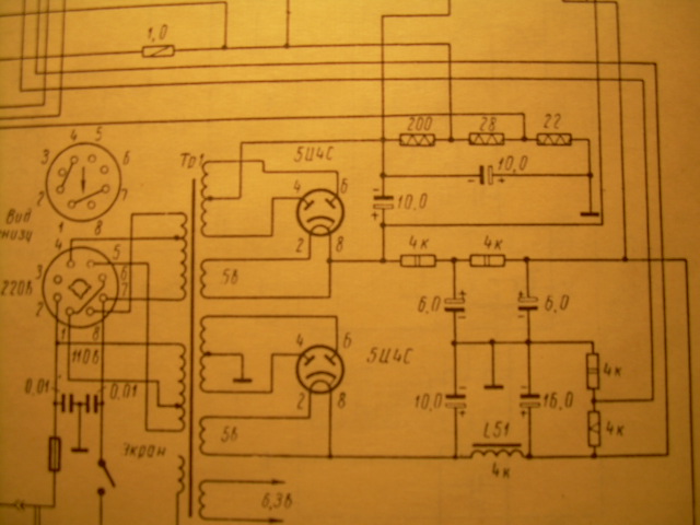

Посмотрел книжку-инструкцию - она та самая, что уже выложена ранее на РТ-20 http://rw6ase.narod.ru/000/rpl_s/leningrad46.html .
Схема в ней под двухкенотронный вариант, и по качеству - НИКАКАЯ :( .

Дело в том что схема на два кена не проблема, но раз перешли на один, и стал 11 ламповый, значит в питании приёмника произошли изменения, стало питание общее, а не раздельное. Запитать изменив схему - для меня нет проблем, просто хочется сделать всё в оригинале.

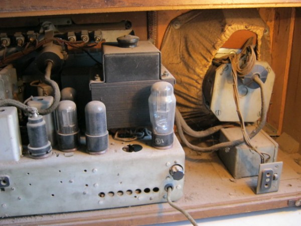

Николаевич, они поставили вот такой транс. две накальные, одна анодная.

Ну тут-то 5Ц4С втыкнута, а Тр по моему приподнят... Жаль ,что не скоро до своих доберусь...! Заинтересовало?!

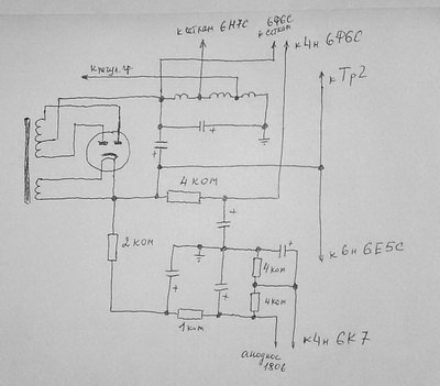

Вот что есть, не помню уже где взял.
Дим, у меня так же сделано.
Транс огромный, ватт на 200 наверное, или больше.
Шасси наверняка универсальные, одни и те же для всех модификаций - вот первоначальный силовик и не влез небось, он у двухкенотронного на вид поменьше будет.
