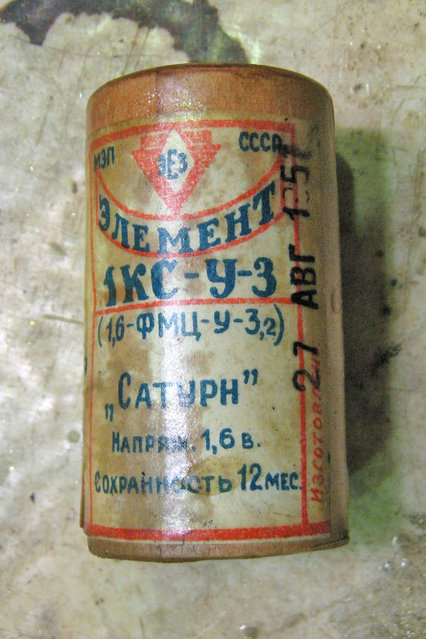

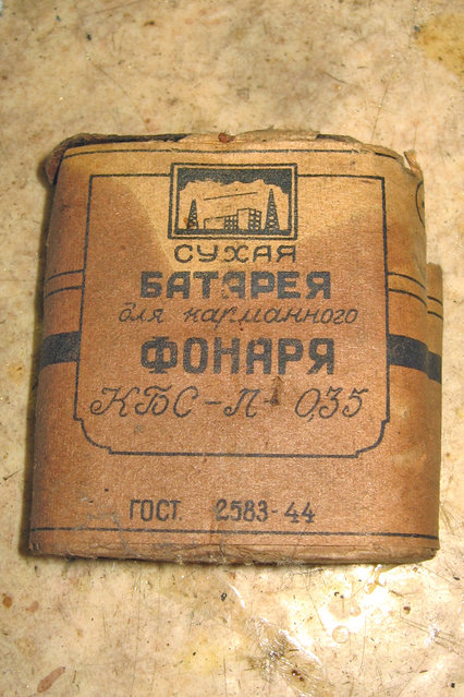

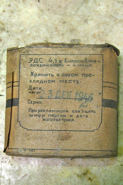

С праздником мужики. Если не удалят, то вот батарейка 1946 и ещё 1951, или 57 года.
