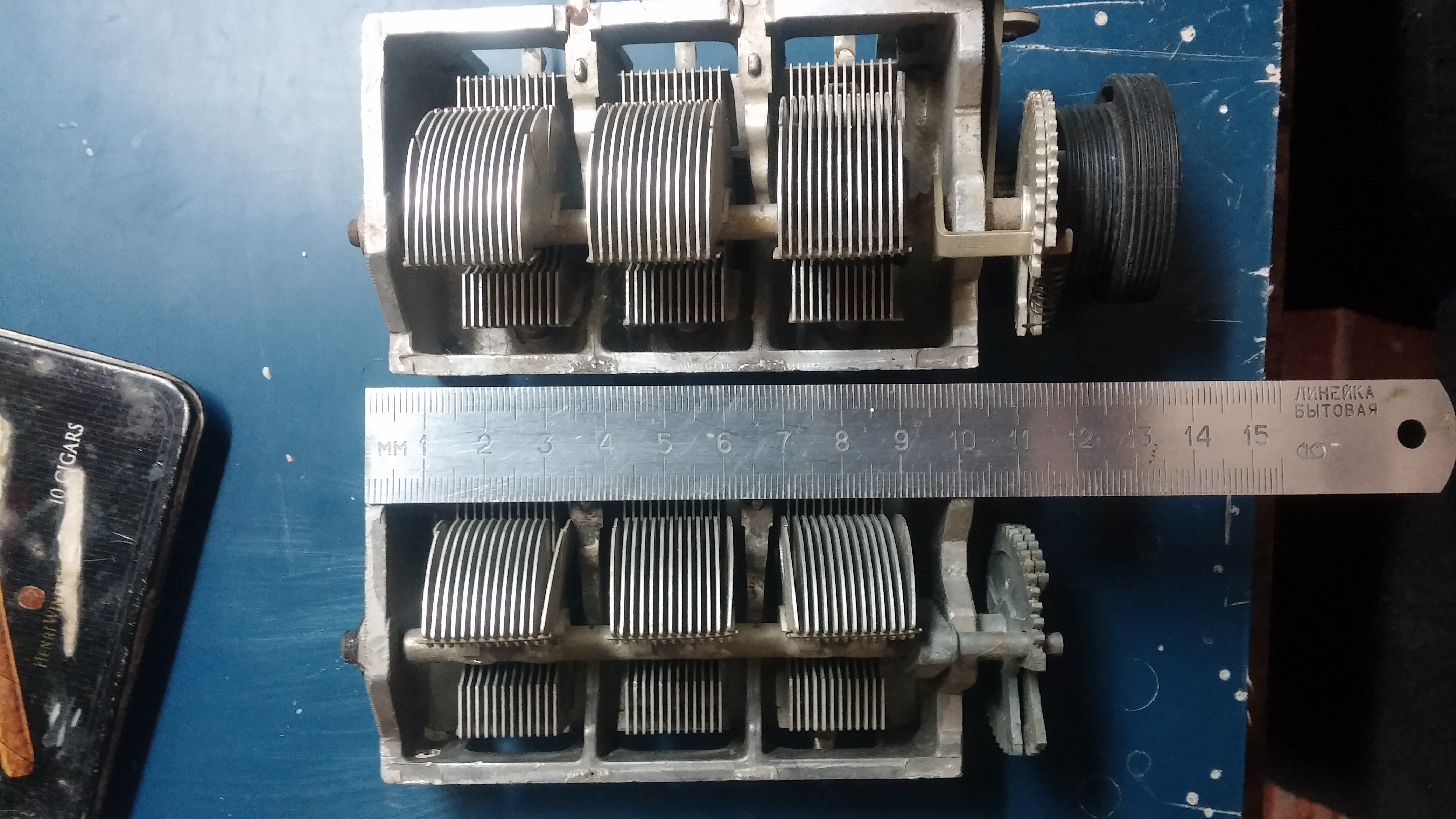

Может, кто сможет помочЪ. КПЕ в "Дзинтарс" из СИЛУМИНА... весь в трещинах., одним словом развалился. Такой же КПЕ в ФЕСТИВАЛЕ. Мож у кого есть и поделится.
Не из силумина. Учите матчасть.
На место КПЕ в Сакту отлично встал КПЕ от Ригонды-102. Но надо немножко ручками попилить.
Соответственно встанет и в Фестиваль, и в Дзинтарс.
Вот у Ригонды корпус КПЕ из силумина.

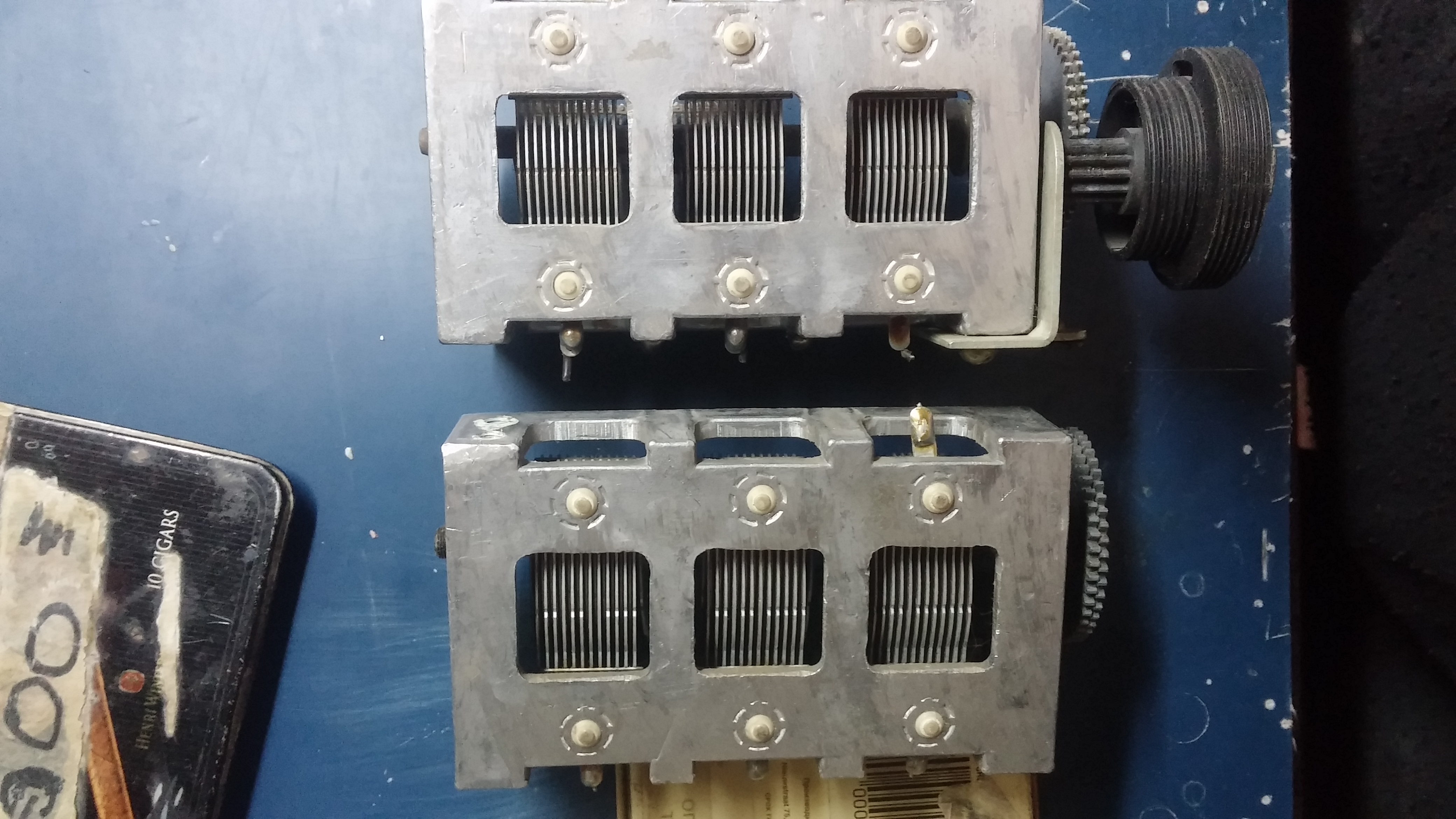

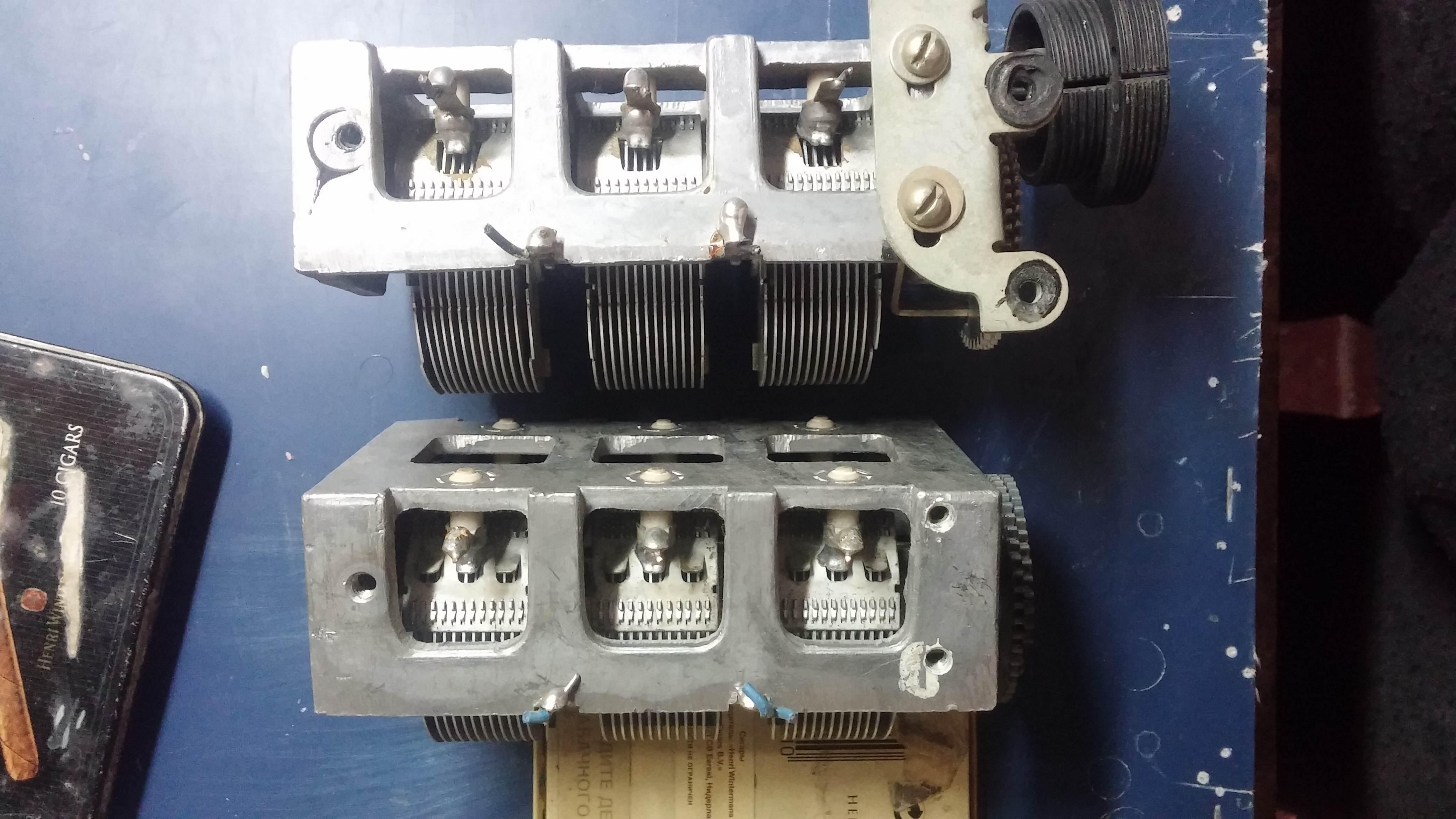

Вот эти как раз из силумина.
Они от Ригонд и Уралов типа 110-114

Да, на "Дзинтарсе" как раз КПЕ имеет корпус из железа. Увы, ни у кого из моих знакомых не нашлось такого КПЕ или разобранной Сакты или сказали, что не нашлось.

Да ... но у меня на (Дзинтарис) из силумина... весь в трещинах... А таких, как у Дмитрия у меня много. Но они не подходят. Спасибо.
 Заголовок сообщения: Re: Дзинтарс КПЕ
Непрочитанное сообщениеДобавлено: 08 окт 2017, 17:48
Сообщений: 2170
Дмитрий Николаевич, которые в трещинах - они из цинкового сплава ЦАМ-4 (хотя какая вам разница?).
Те, что на фото можно приспособить, имея начальные слесарные навыки. Но если таковых нет, то остаётся только слабая надежда найти родной КПЕ.
