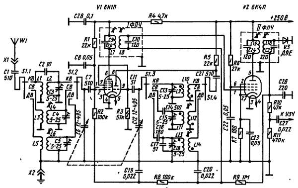

Собираю с нуля свой первый радиоприемник - "простой ламповый трехдиапазонный супергетеродин с АРУ" по схеме из книги Борисова. См. схему.
На схеме указана часть без УНЧ. К схеме я добавил УНЧ на 6ж3п+6п1п. Также добавил двойной диод 6х2п и глаз 6е5с. ФПЧ взяты заводские от старого приемника. Добавлена ферритовая антенна, которая включена сразу на сетку. Отдельный входной контур не делал.

При настройке даже на очень мощные станции сектор остается вообще неподвижным, либо угол изменяется незначительно. Подключал по классической схеме, также пробовал вариант с доп. резистором в цепи анода кратера, сетку подключал в разные точки схемы. На основном аноде 215 вольт. В точках, куда пробовал подключать сетку, напряжение было -4.5.. - 5.8 вольт. Вроде бы достаточно. Но оно практические не менялось. Нагрузка детектора в данной схеме - резистор R11. Подключал к нему, подключал в другие точки "рядом". Все то же самое. Возможно проблема в схеме АРУ. См. ниже.
2. Переход на АРУ с задержкой на второй части 6х2п.
Насколько я понимаю, здесь у Борисова самая простая схема - без задержки. По схеме в качестве "звукового" детектора используется Д9е. Я его не ставил и задействовал одну часть 6х2п. Но я так и не смог понять, работает ли у меня АРУ. Детали смонтированы ровно по схеме. Автор пишет, что если соединить с корпусом цепь, которая идет к R10, то АРУ отключится. Не понимаю, почему только АРУ, если по схеме так закоротим и ФПЧ...
Хочу убрать из этой схемы все, что касается данной реализации АРУ и сделать АРУ с задержкой на второй части двойного диода. Пересмотрел много схем в учебниках, но не понимаю, как мне это реализовать в данной схеме, желательно с минимальными переделками.

Поработал с литературой и провел еще одну итерацию. По схемам у меня нет вопросов.
АРУ пересобрал по схеме с задержкой из книги Костикова. Работает второй диод в 6х2п, его катод подключается к катоду лампы предусилителя УНЧ (6ж3п). Не заметил никаких изменений в работе, но прием есть, все ок.

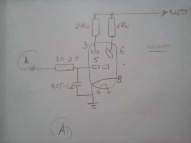

Вопрос по 6е5с. Пересобрал по "чувствительной" схеме с 270 кОм в аноде и 47 кОм в аноде кратера. Перед сеткой резистор 1 мОм. Сигнал на сетку идет с нижнего конца второго ФПЧ. С него же с верхней части идет сигнал на оба детектора.
В итоге в точке подключения провода к сетке имеем напряжение относительно шасси (или катода 6е5с - катод соединен с шасси) минус 5.8 - минус 6.2 В. Вроде бы достаточно. Но если померить таким же образом на самой ножке 5, после резистора, то там по нулям. Если отцепить сетку - радио ловит, угол не меняется. Если прицепить с резистором - ловит, но сектор не шевелится. Если подключить сетку без резистора - замолкает.
Поигрался номиналами резистора в цепи сетки : чем меньше, тем хуже слышно, чем больше (1-2-3 мОм) - тем лучше.
Конденсатор между сеткой и катодом также ни на что не влияет - что есть, что нет.
Также смущает то, что напряжение в точке подключения сетки почти не меняется при вращении КПЕ - есть сигнал, мощная станция или тихое шипение, - все равно.

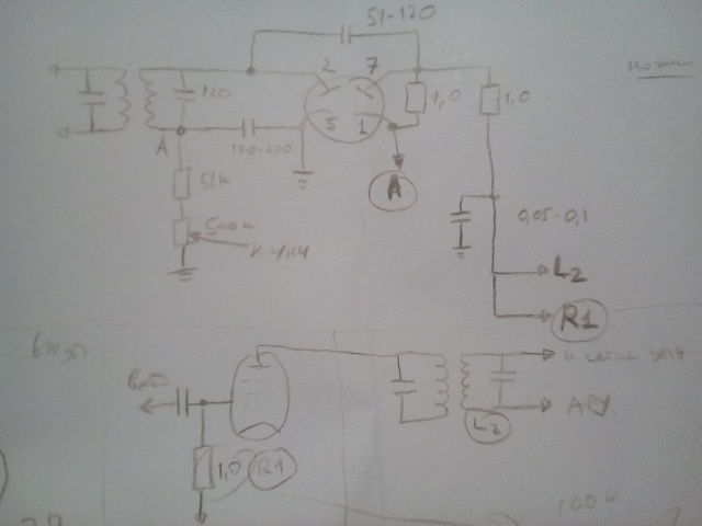

Выкладываю схемы. Я говорил, что мне все в них все понятно в том смысле, что я собирал все строго по схемам и выдерживал рекомендованные номиналы деталей. Но что-то у меня не так.
6е5с
АРУ (сверху основная схема, снизу указаны точки подключеник к 6и1п и ФПЧ-1)
Сетка 6е5с у меня подключена к нижнему по схеме выводу катушки ФПЧ (второй ее конец идет к диоду).
Как я уже писал, чем меньше у меня резистор в цепи сетки 6е5с - тем хуже, чем больше - тем лучше. Как будто при маленьком сопротивлении через лампу цепь закорачивается... Также интересно, что темный сектор не меняется, если убрать сетку, если коснуться отверткой до сетки. Очень странно.
И по АРУ. Напряжение на нагрузке детектора и на соседних точках держится стабильно вне зависимости от приема - есть громкая станция или слышим тихое шипение : примерно одинаково минус 5 - минус 6 вольт относительно шасси. Абсолютное значение зависит от точки, где измеряем. То есть есть выходит, что АРУ не работает.
Регулятор громкости у меня подключен не так, на схеме, а между 6ж3п и 6п1п. А сигнал на УНЧ забираю между двумя резисторами (делитель) 51к и 500к, без переходного конденсатора.
