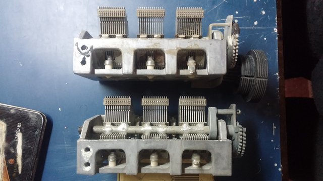

Может, кто сможет помочЪ. КПЕ в "Дзинтарс" из СИЛУМИНА... весь в трещинах., одним словом развалился. Такой же КПЕ в ФЕСТИВАЛЕ. Мож у кого есть и поделится.

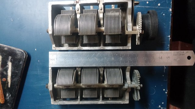

Не из силумина. Учите матчасть.
На место КПЕ в Сакту отлично встал КПЕ от Ригонды-102. Но надо немножко ручками попилить.
Соответственно встанет и в Фестиваль, и в Дзинтарс.
Вот у Ригонды корпус КПЕ из силумина.

Вот эти как раз из силумина.
Они от Ригонд и Уралов типа 110-114

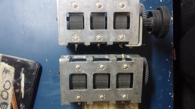

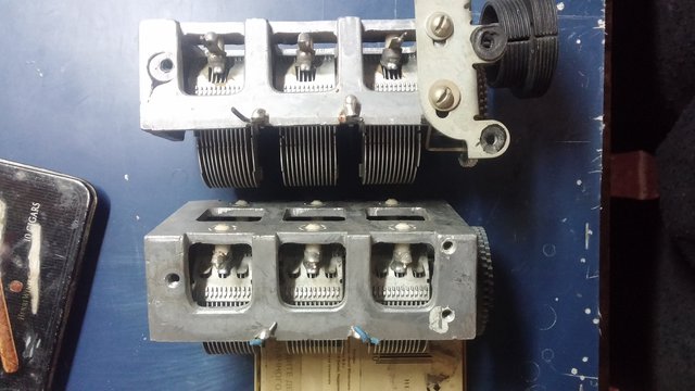

Да, на "Дзинтарсе" как раз КПЕ имеет корпус из железа. Увы, ни у кого из моих знакомых не нашлось такого КПЕ или разобранной Сакты или сказали, что не нашлось.

Да ... но у меня на (Дзинтарис) из силумина... весь в трещинах... А таких, как у Дмитрия у меня много. Но они не подходят. Спасибо.

Дмитрий Николаевич, которые в трещинах - они из цинкового сплава ЦАМ-4 (хотя какая вам разница?).
Те, что на фото можно приспособить, имея начальные слесарные навыки. Но если таковых нет, то остаётся только слабая надежда найти родной КПЕ.
