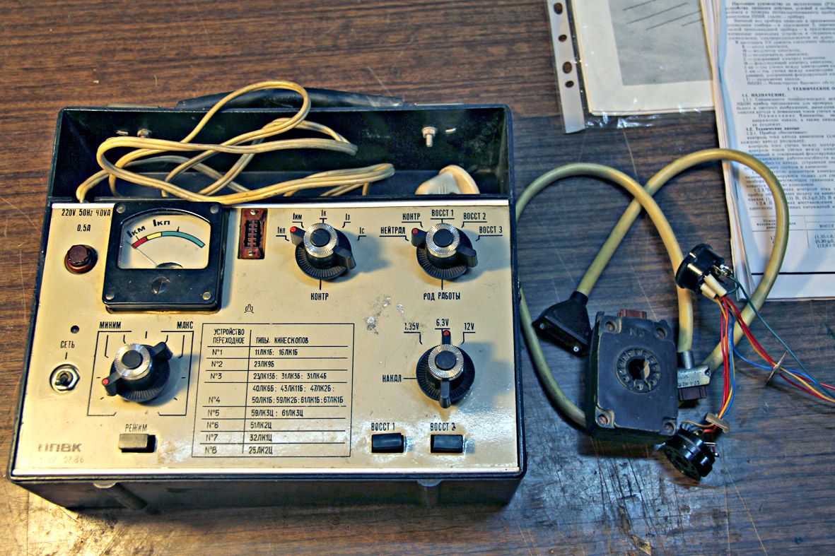

Кто нибудь работал с этим прибором?

И сейчас пользуюсь, хороший прибор. Отечественные кинескопы - результат практически всегда Штирлиц.

У меня многие переходники утеряны. Один переделан под импортный цв. к-п. И к нему параллельно припаяны как раз на 31ЛК. Я сейчас далеко от дома, буду в субботу.Если актуальность не отпадёт-напишу.

Здравствуйте! К сожалению, весьма вероятно, что указанный кинескоп уже едва-ли удастся оживить. На предмет межэлектродных замыканий, конечно, проверяли? Скорее всего, сильно истощен эмиссионный слой катода, раз не светится. Сам имел схожий прибор (поновее, конца восьмидесятых-МПРК-1), был опыт восстановления кинескопов, поэтому могу сказать, что, как правило, если экран практически не светится- чистка катодов разрядами (и даже значительное повышение накала, с подмоткой на ТВС или схемой удвоителя на диодах и конденсаторах), уже практически не помогают. В лучшем случае, будет едва просматриваемое в темноте изображение.
Впрочем, попробуйте, а вдруг...
Распиновка кинескопа есть в журнале Радио, статья Кузьмина "Телевизор на трубке 31ЛК1Б" (номер 1, 1954 год), ссылка- http://www.radioman-portal.ru/magazin/radio/1954/1.php
