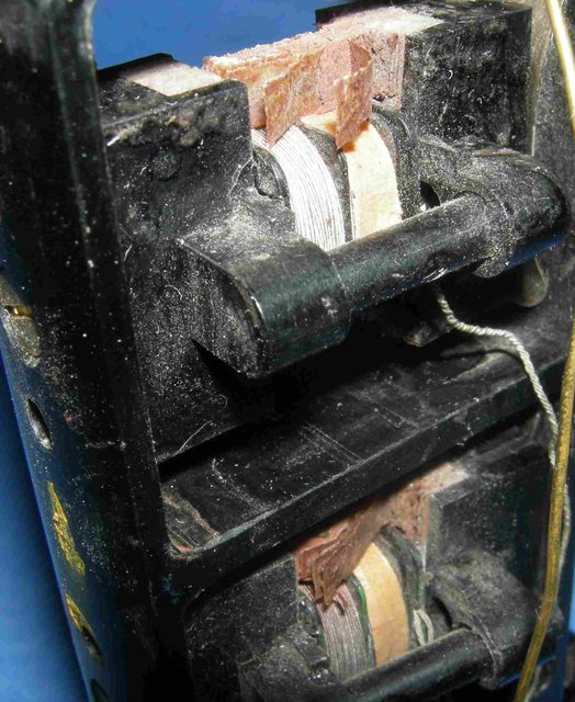

Столкнулся с проблемой при восстановлении V63 Stern&Stern Radio.
Все контура этого приемника намотаны на Ш-образных сердечниках из материала, который называется Ferrocart.
Он представляет из себя спрессованные листы тонкой бумаги, предварительно покрытой ферромагнитным порошком.
Активно применялся в начале 30-х годов.

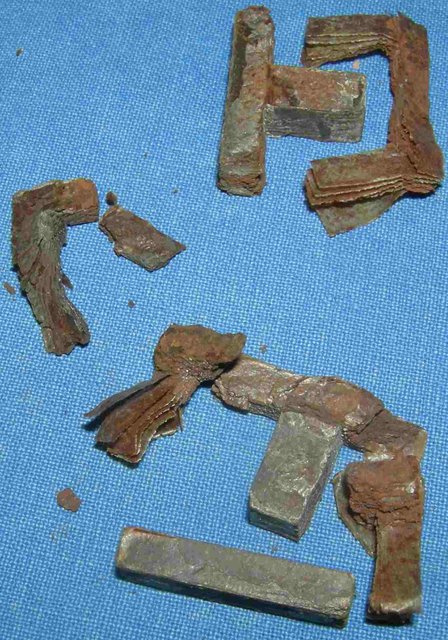

Со временем открытые участки таких сердечников окисляются, разбухают, часто ломая каркасы и осыпаются. Мне ни разу не удалось увидеть аппараты с дошедшими до нашего времени целыми сердечниками.
Собственно, вопрос в том, чем эти сердечники заменить. Возможно, кто-то занимался этим? Что можно посоветовать?
