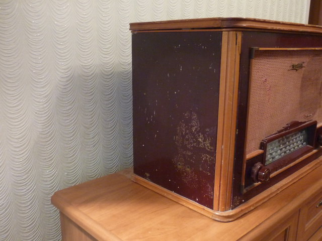

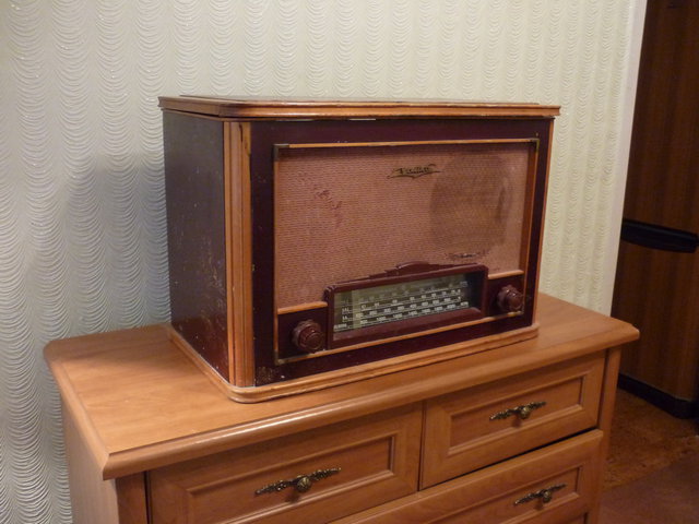

Есть у меня такая радиола, все собираюсь привести в порядок корпус, но есть ряд вопросов на которые не знаю ответа. Просмотрел все известные мне радиофорумы и не нашел нигде процесса восстановления данного аппарата, может не все просмотрел. Если кто то встречал, подскажите.

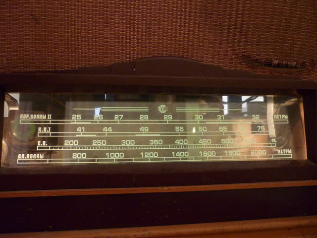

Собственно вопрос первый как восстановить родной красноватый цвет корпуса и второе, шкала. На приемнике стоит новодельная шкала от Анатолия Мельника, но второе стекло прозрачное. Самоклеющаяся пленка мне недоступна, можно было бы наложить пару слоев темно-красной или темно-зеленой, родной кофейный цвет не хочу. С завода стекло было покрашено краской. Я пробовал с баллончика красить, не получается или совсем непрозрачно или сильно зернисто.
Может у кого есть опыт, подскажите или , повторюсь, может есть уже описание процесса реставрации для данной радиолы.

Юрий, по корпусу - морилки или тонированный лак. Лучше первое.
Потом, опять-таки: тот цвет, который мы видим сейчас - это в немалой степени наложение времени. Как выглядел приемник на момент своего рождения доподлинно не скажет наверное никто. Может быть тогда и не особо заморачивались с подбором цветов (да скорее всего), просто брали потемнее-посветлее и крыли лаком.
В любом случае, в нынешнее-то время, выбор материалов куда шире, можно поэкспериментировать с покрытиями на образцовой дощечке и подобрать наиболее подходящее.

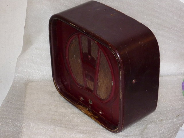

Вы знаете как получается, да мы не знаем как выглядели приемники в то время когда были новыми, но мы знаем как они выглядят сейчас и по сути для меня реставрация это придание приемнику очень хорошо сохранившегося старого вида.
Вот смотрите, на большинстве приемников стояла золотистая ткань, но она пришла к нам уже не золотистой, а выгоревшей, почти белой или бурой. И что? И это уже воспринимается как родное и как эталон. Приемник с новой золотистой тканью смотрится явно новодельным.
Тоже по краскам. В 50-е были совсем другие оттенки красок, чем сейчас, вот смотрите какой был красный, такой хочется и воссоздать. Еще есть вопросы, но это чуть позже, сделаю фото, выложу и спрошу.
В общем и поэтому начал искать чужой опыт по реставрации именно этого приемника или хотя бы этого оттенка красного цвета.
Вот примеры: Чайка 53, Муромец, а/г Ангара.

Красный подшкальник можно попробовать сделать как стекло для красных фото фонарей. Там клалась тонкая красная бумага между 2-х стекол, а торцы стекол заклеивались бумажкой.

На рынке выдел краску в баллончиках- вишневая, очень похожа на родной цвет корпуса.
