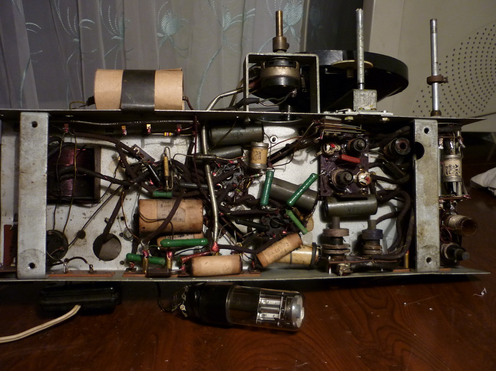

Да, Сергей. Штатное и на свое место. Ну попробую. Спасибо, что откликнулись. И еще. Свистит у меня УНЧ, частота может килогерц 10, по звуку , если громкость убрать чуть менее максимума. Приемник весь ну очень аутентичный, № 4024, так не хочется "перепахивать" в поисках. Может есть у кого опыт борьбы с подобным явлением?

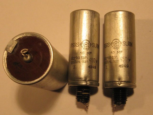

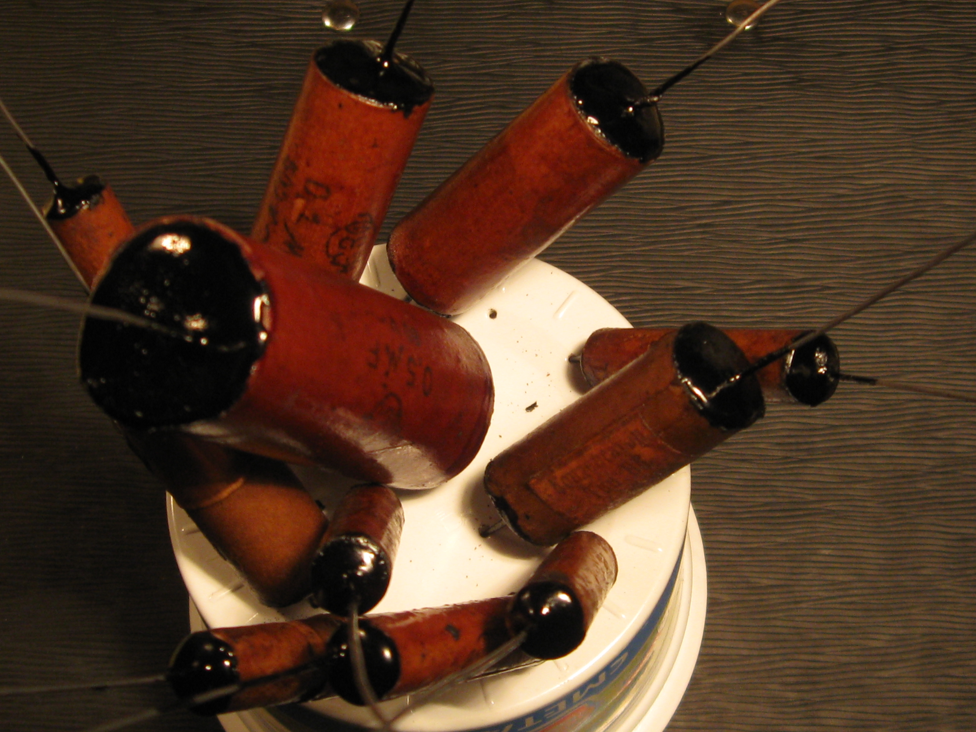

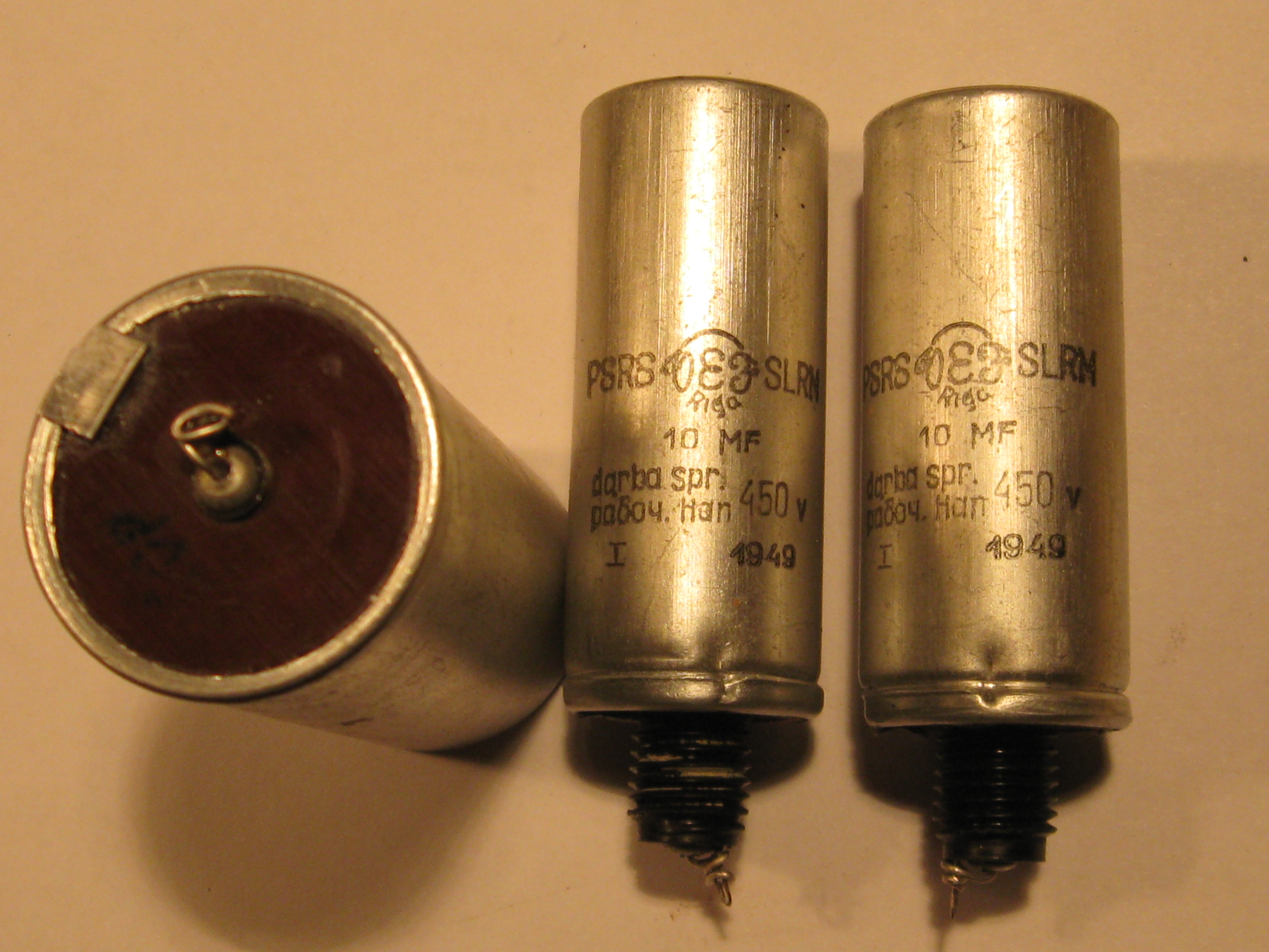

Цилиндрических электролитов, там точно не было, это более поздние.
Были по типу как на втором фото.
Сначала подумал, что Вы сделали реплику, потом присмотрелся, а это 0.5мкФ
Как-то так:
