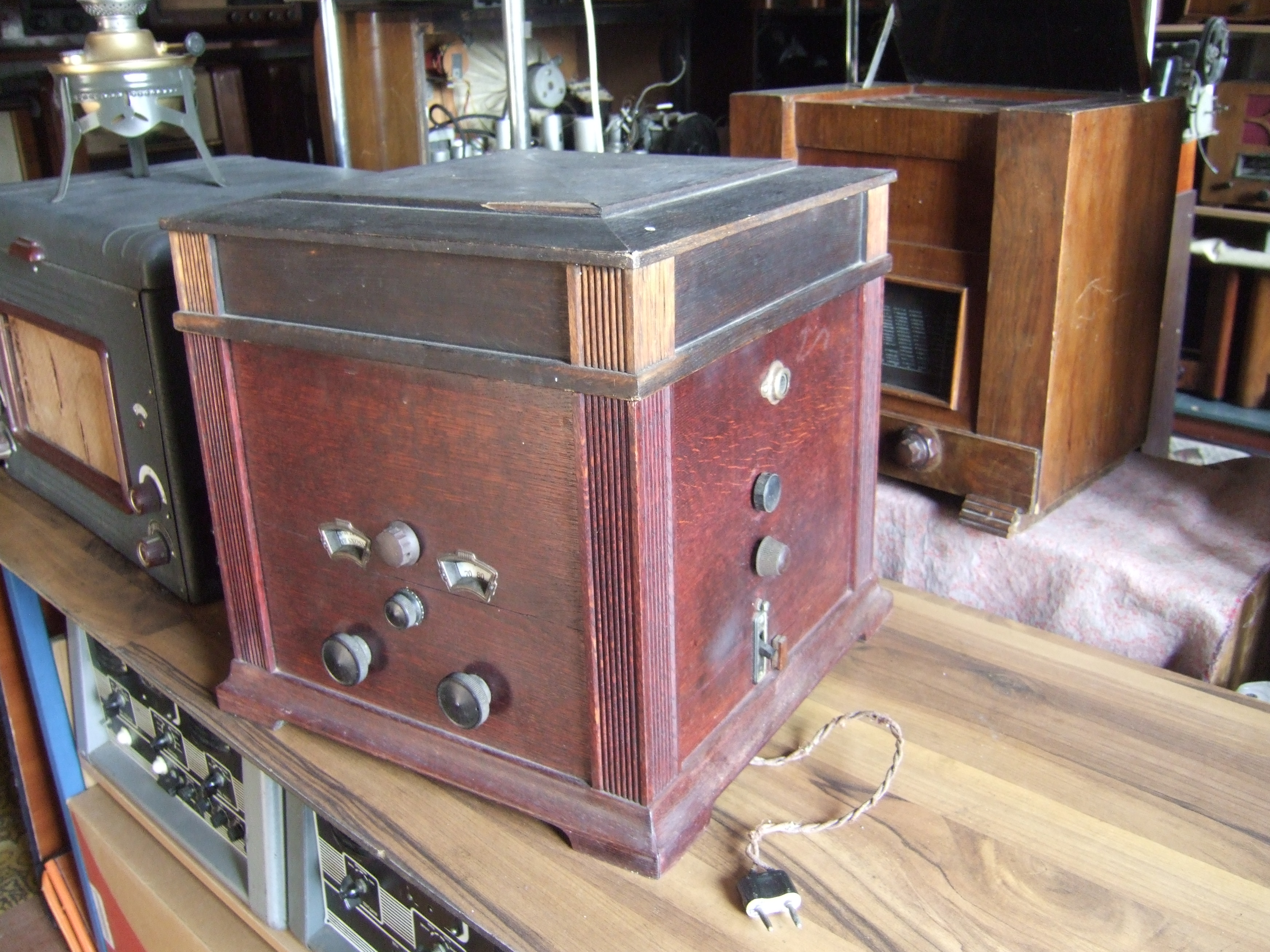

Приобрёл такой аппарат.пока выводы не делаю. может общими усилиями найдём откуда ноги выросли.

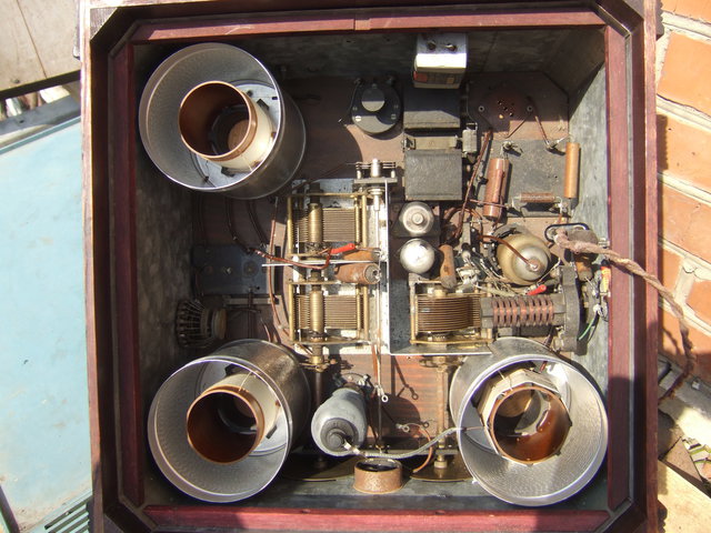

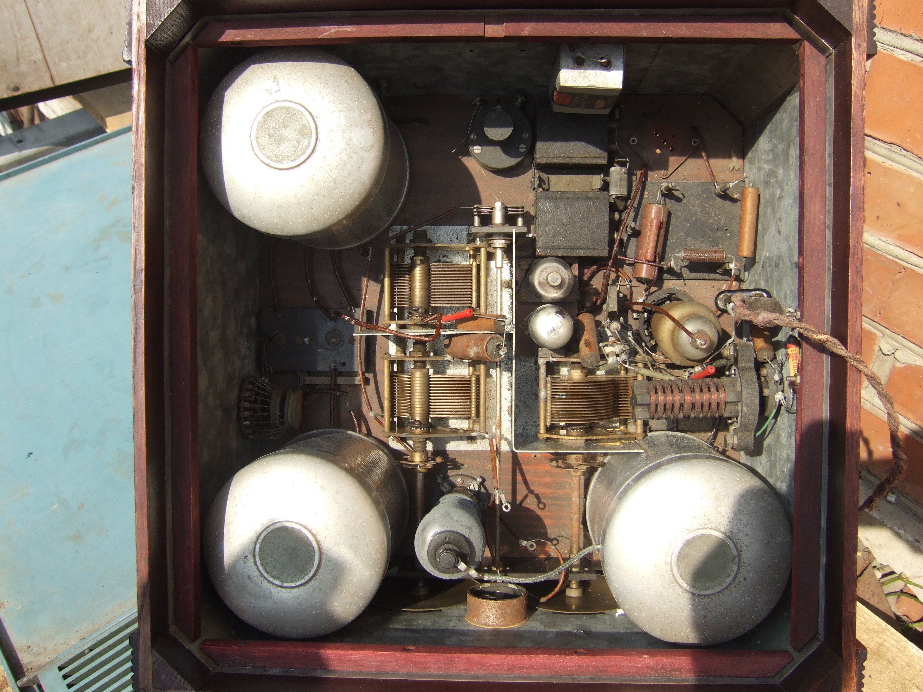

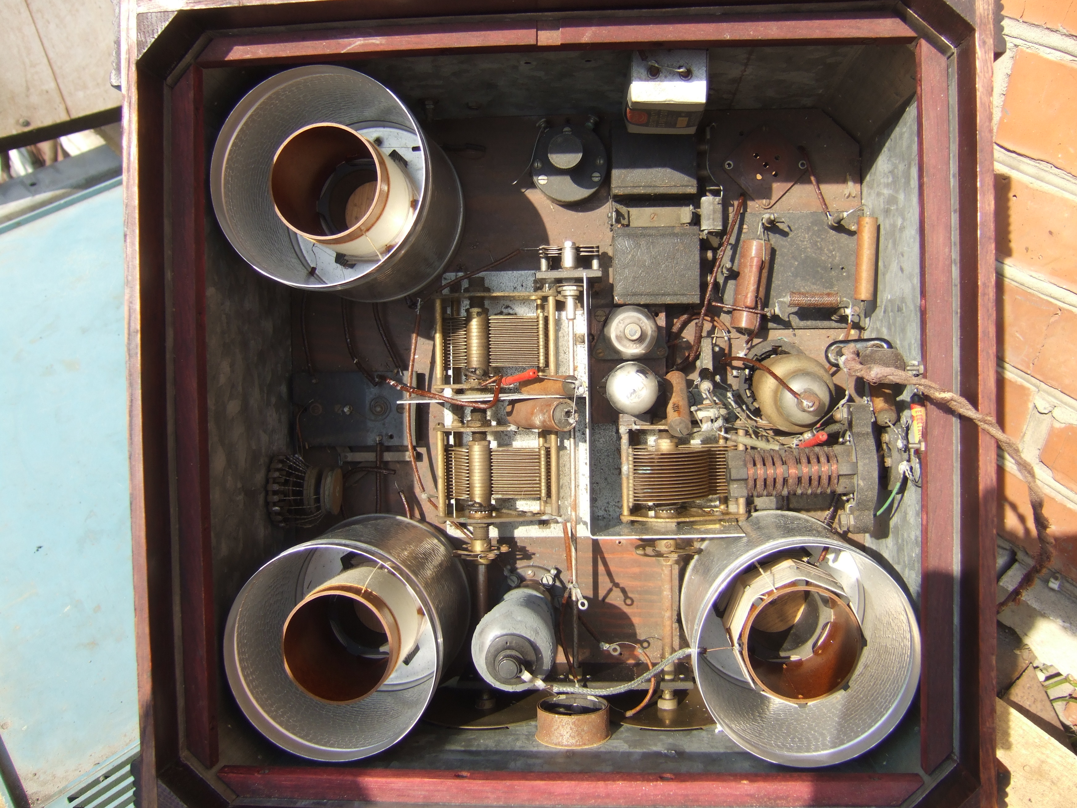

Вид сверху монтажа.

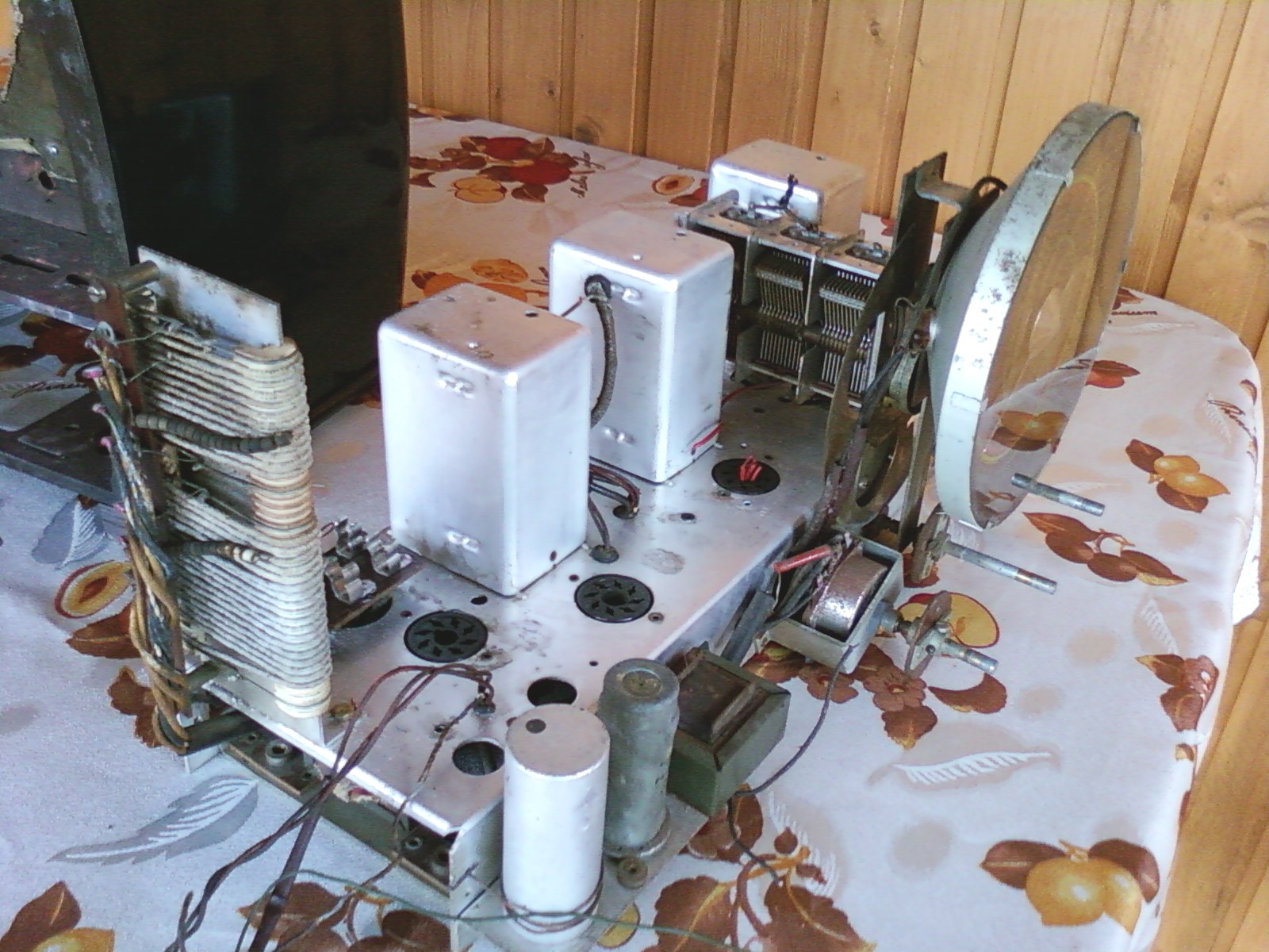

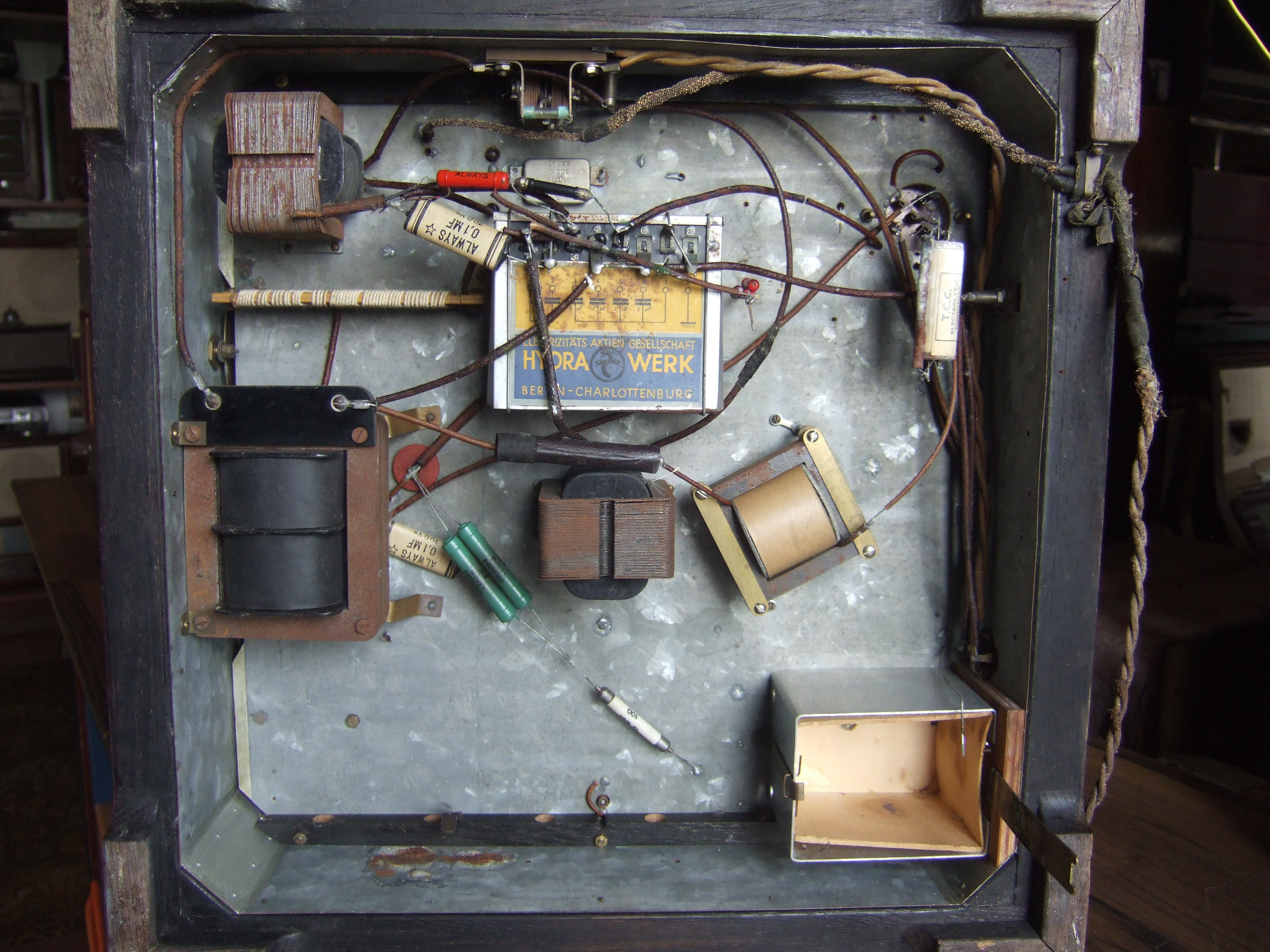

Нижняя часть приёмника.

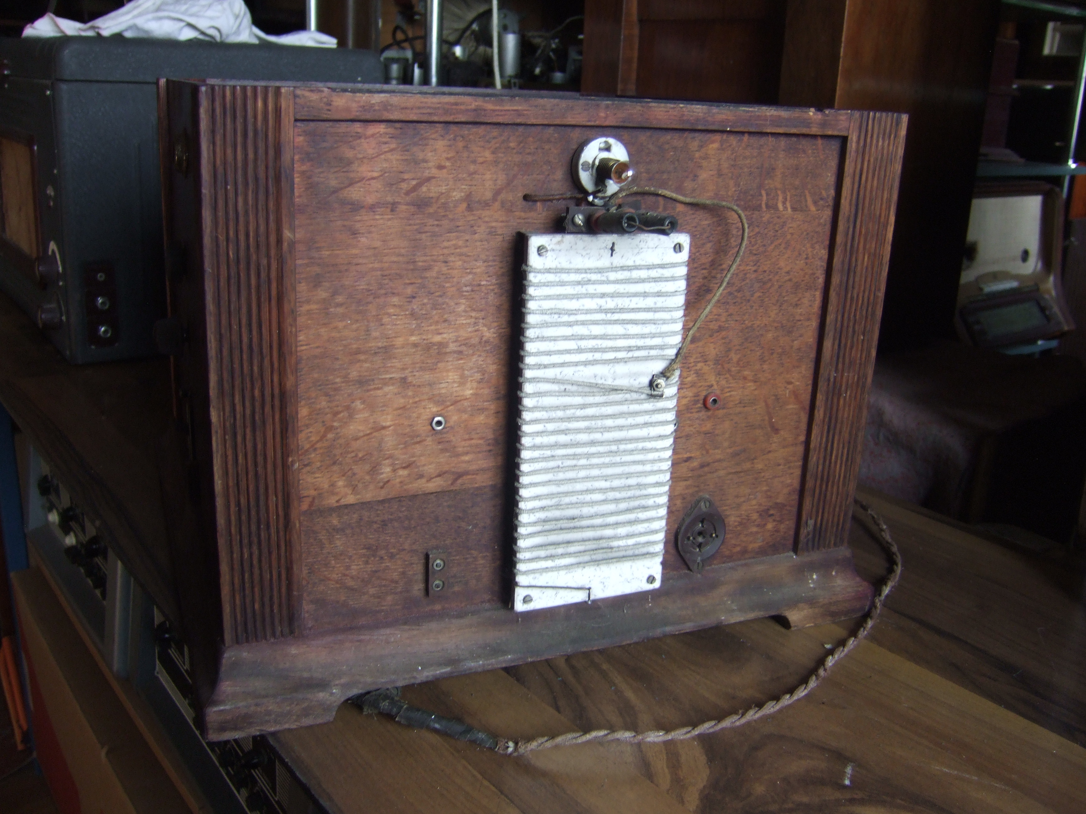

Задняя стенка корпуса.

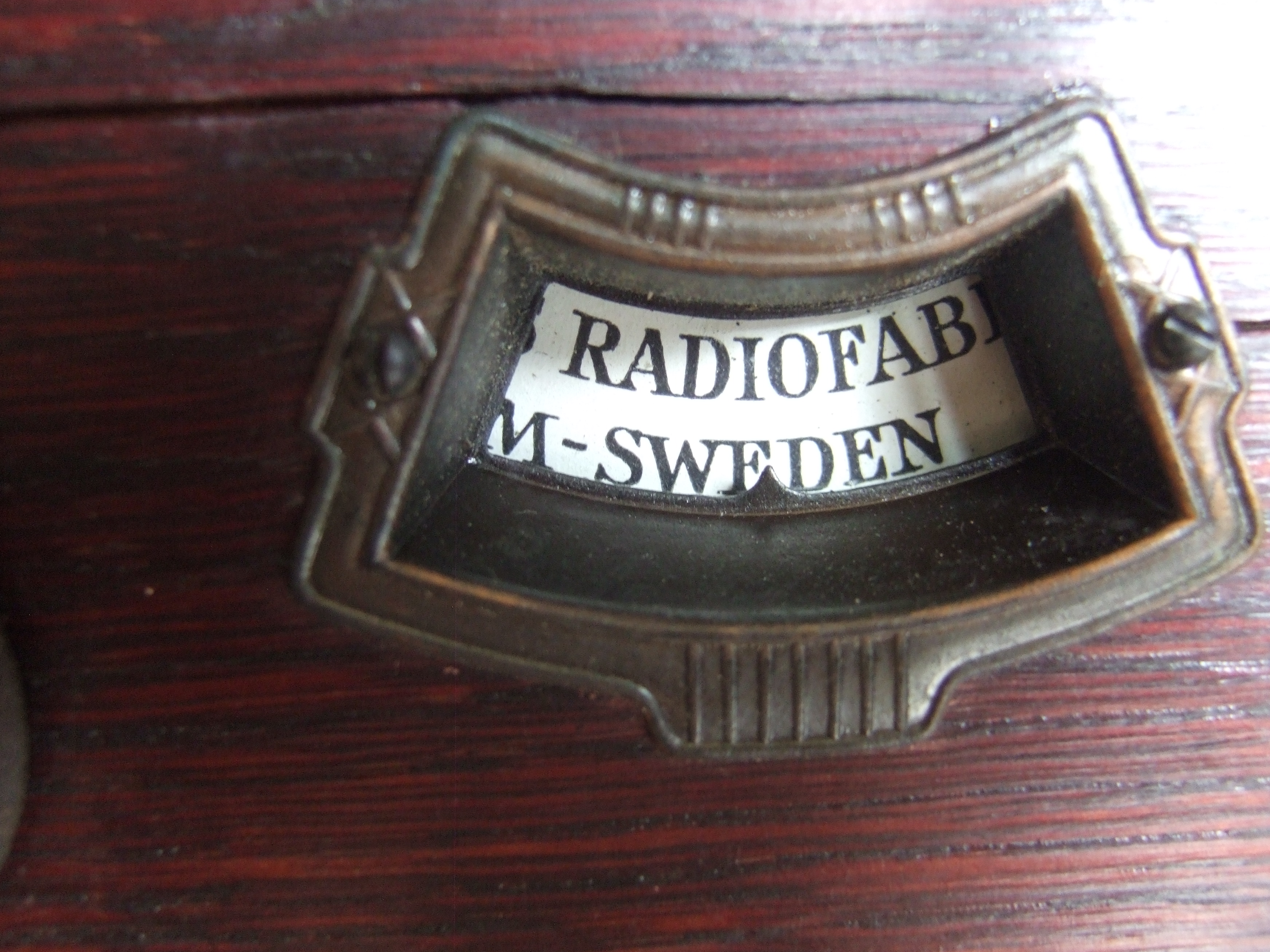

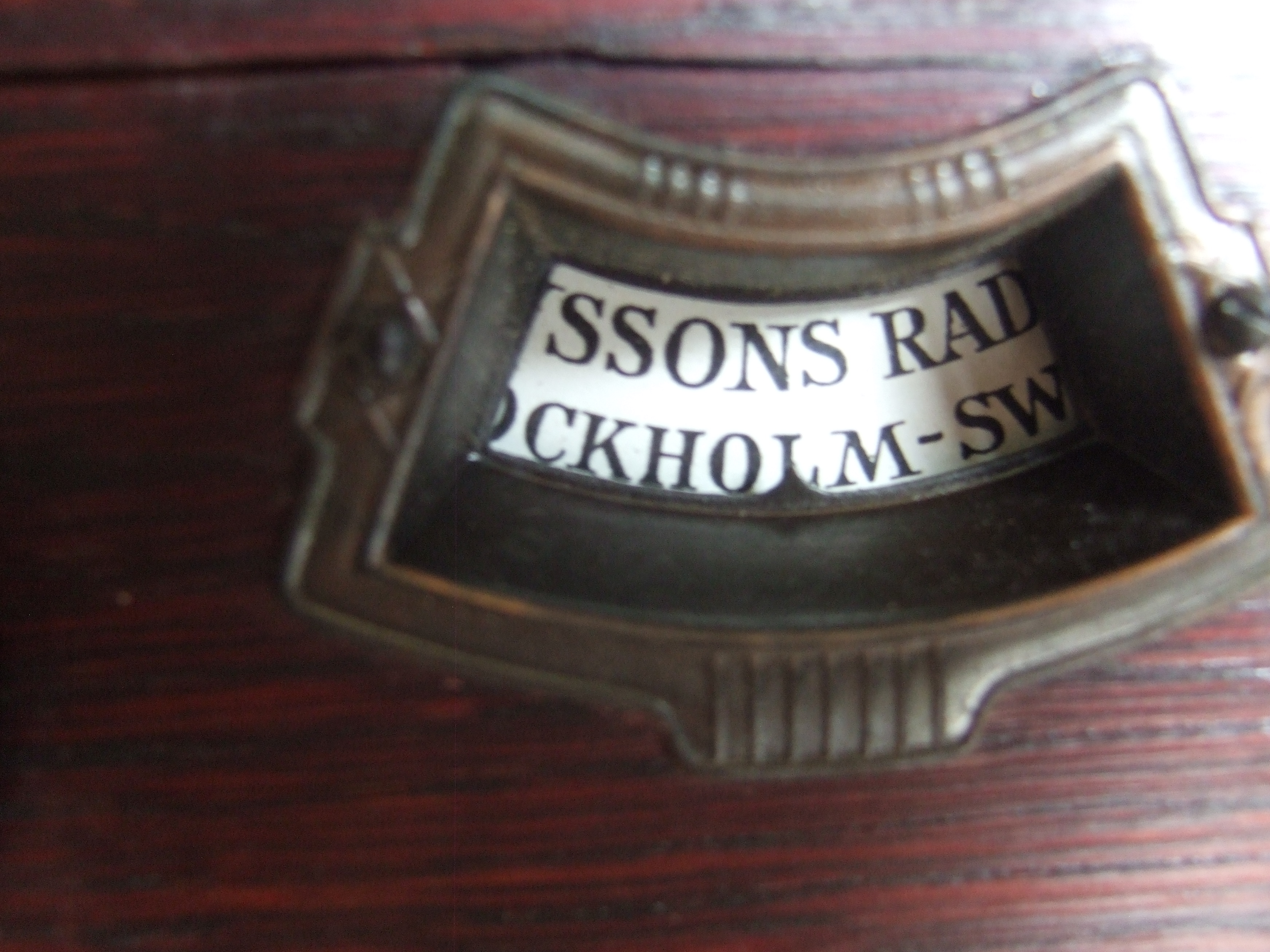

Короче говоря куча всяких ручек и переключателей всех видов,пытаюсь срисовать схему или привязаться к похожей модели,похоже, что малосирийный приёмник ШВЕД.

Уж очень смахивает на самодел

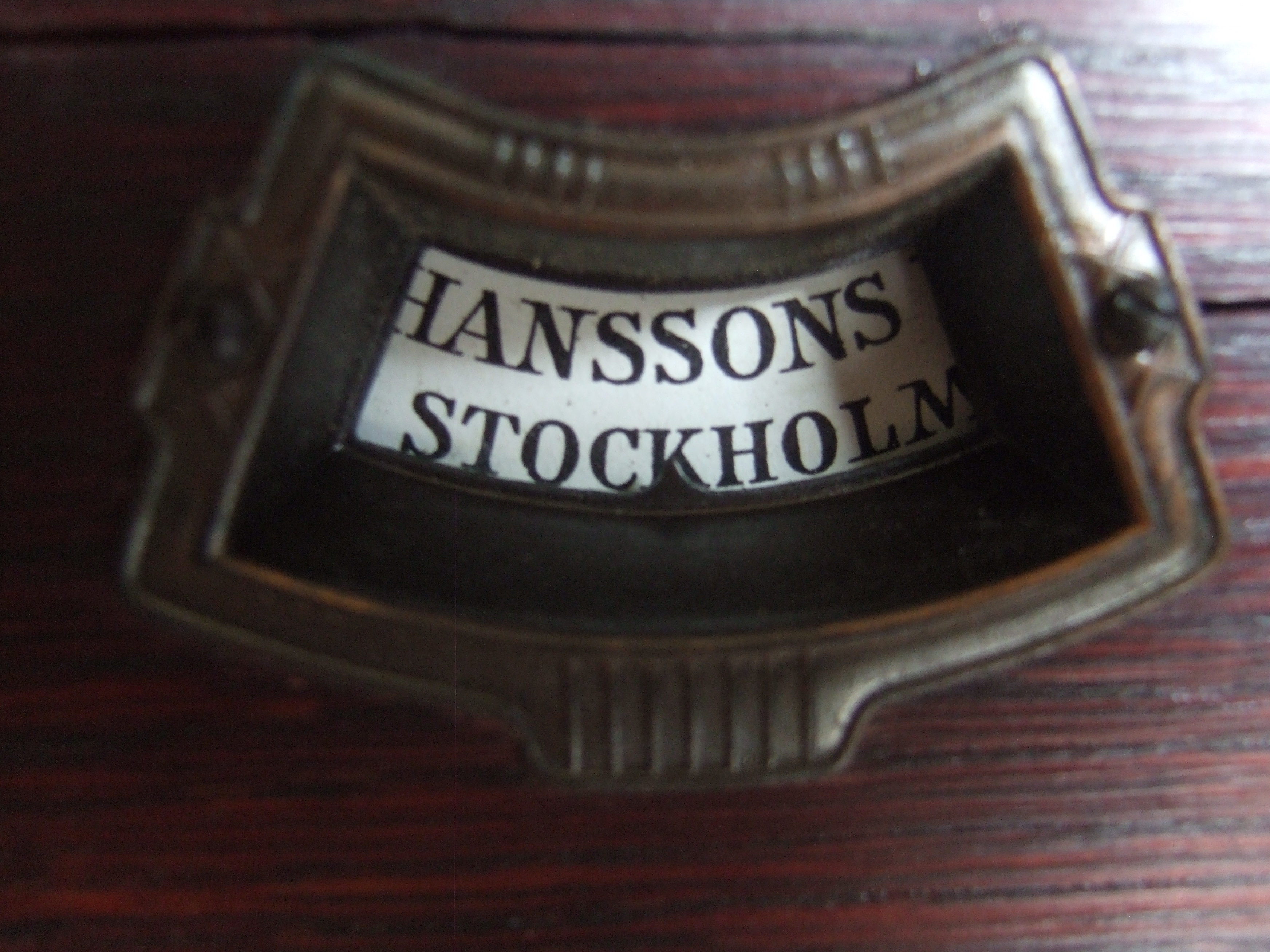

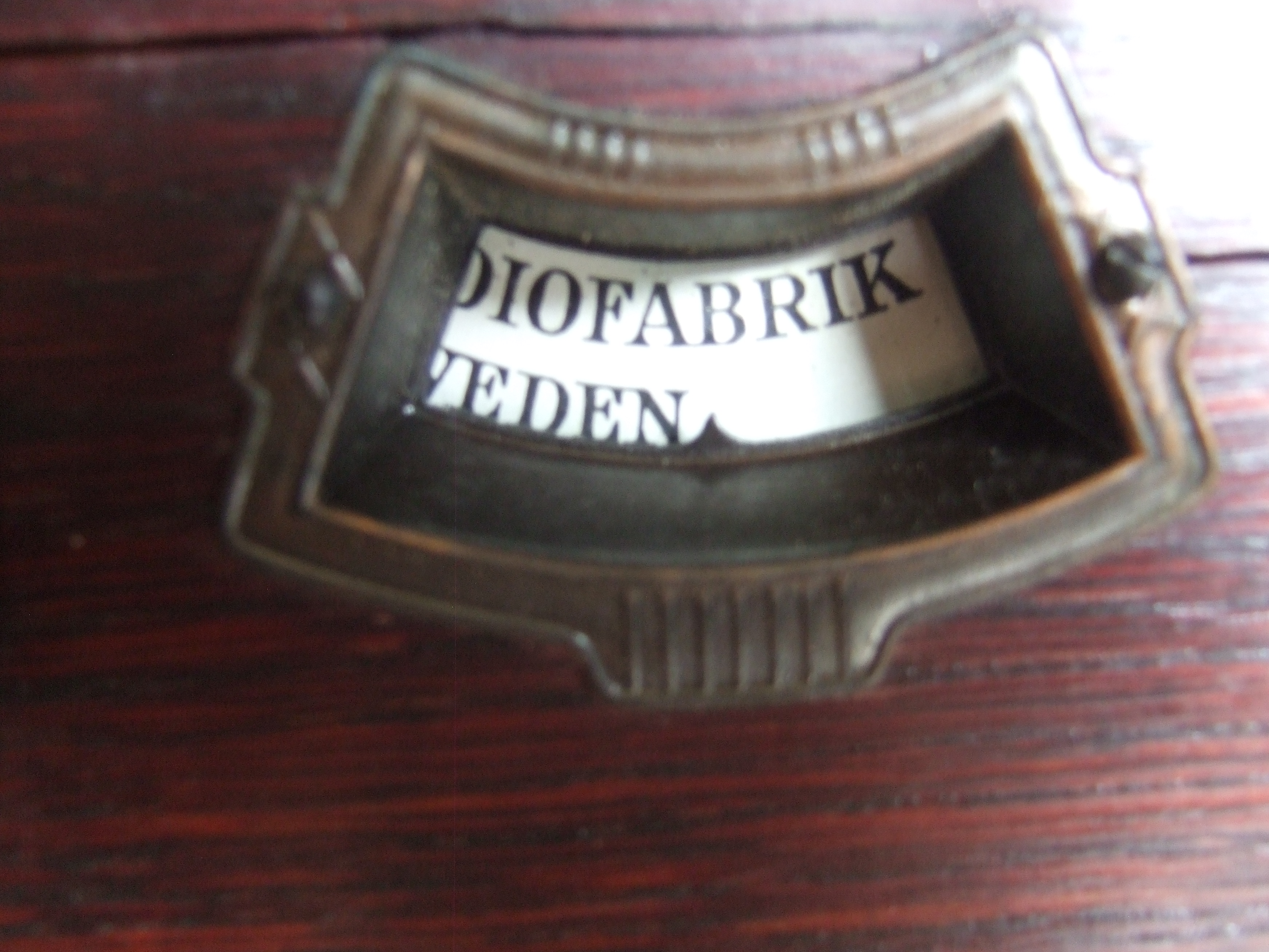

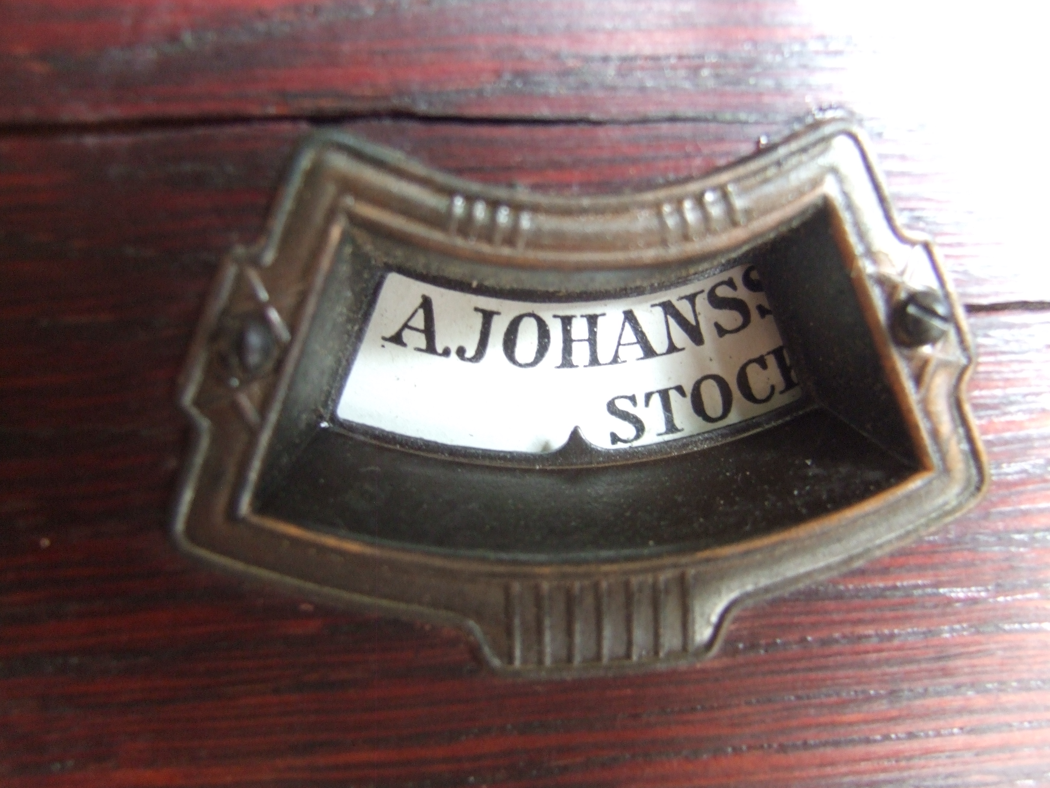

Скорее все ж поделка маленькой кустарной мастерской. В таком случае ее хозяин, господин Йоханссон из шведского Мальмё, оригинально вписал свое имя в историю :) Есть у меня пара примерно похожих вещей, довольно аккуратных, но сразу видно не крупносерийных.
Эрнест, а что за пластина с проводами сзади? Антенна такая или гасящее сопротивление?

Похоже ,Сергей, что приемник собран на лампах серии "С" и поэтому является бестрансформаторным . Значит и резистор из нихромовой проволки применен здесь для гашения излишнего напряжения сети для последовательно включенных нитей накала ламп .
Очень похожий на вид и по функционалу блок гасящих сопротивлений встречал в довоенном VEF LM 507

Сергей привет. Вот и я так думаю что это сам пан склёпав. Но от этого он актуальности не теряет, а поковырять и восстановить есть смысл так как имеются интересные технические решения. Но курочить не буду, а внимательно нужно разобраться. Буду выкладывать фрагментально интересные участки приёмника. Как я понял побыстрячку то это гасящее по питанию. Но в подвале место и для батарей.
