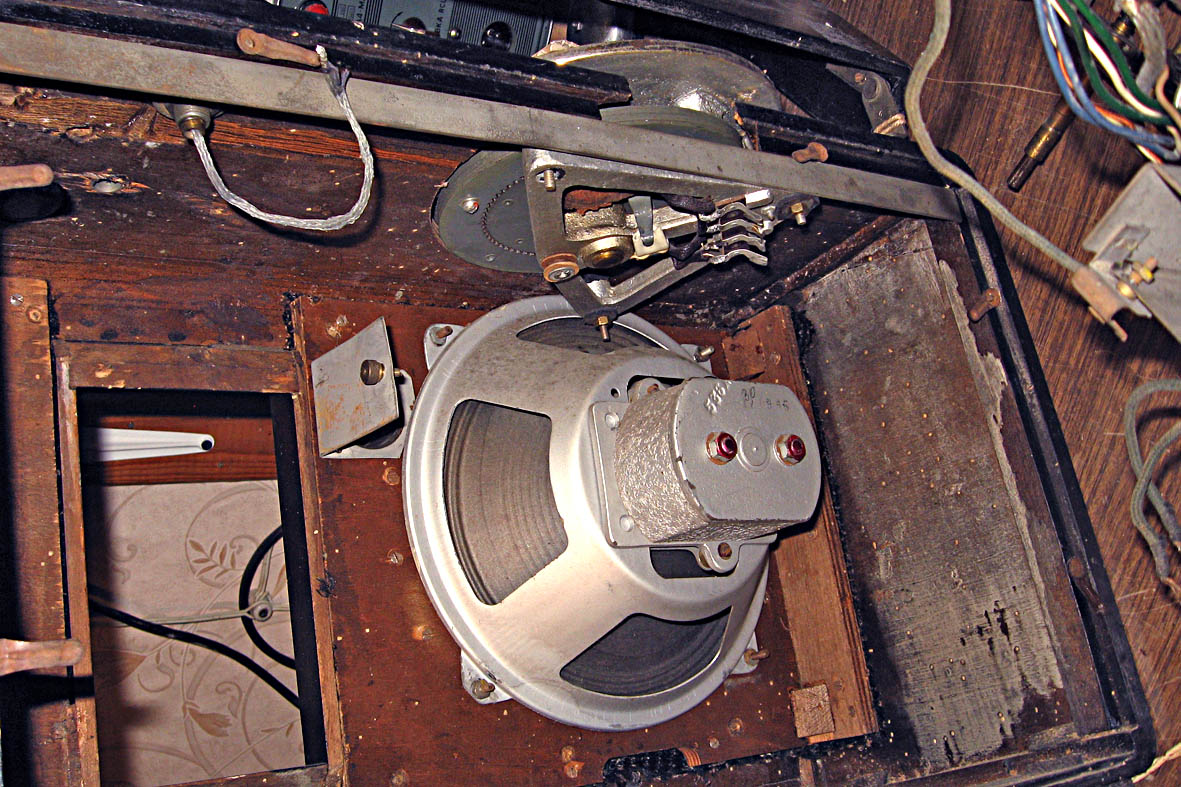

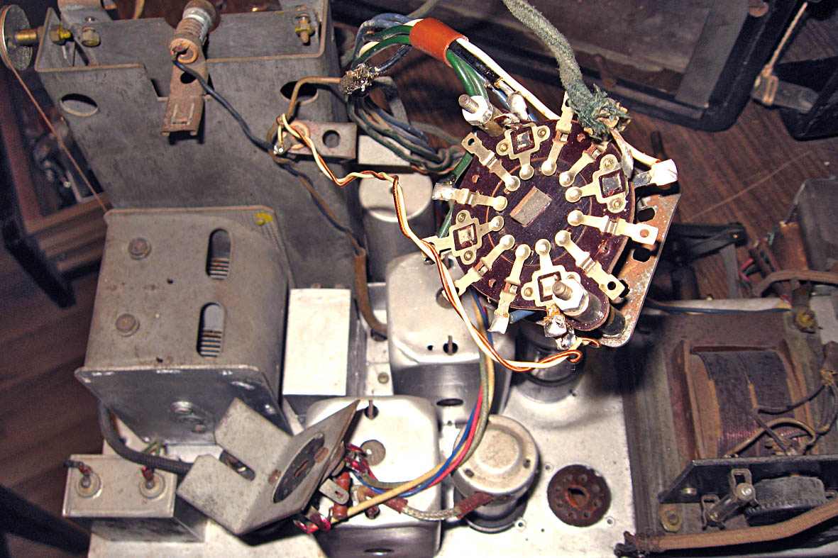

Их было несколько. У меня шесть ламп. Но хочется, как задумано было. Там переключатель на два положения. К нему 11 проводов подходит. Вот вопрос. А чё я картинки не показал. Щас выложу.

Шесть - с "глазом" - послевоенный стало быть. А что за переключатель, где стоял?. Что-то по виду какой-то "приколхоженный" вроде как. По количеству проводов наверное как раз звукосниматель проигрывателя подключал, куда от него провода идут?

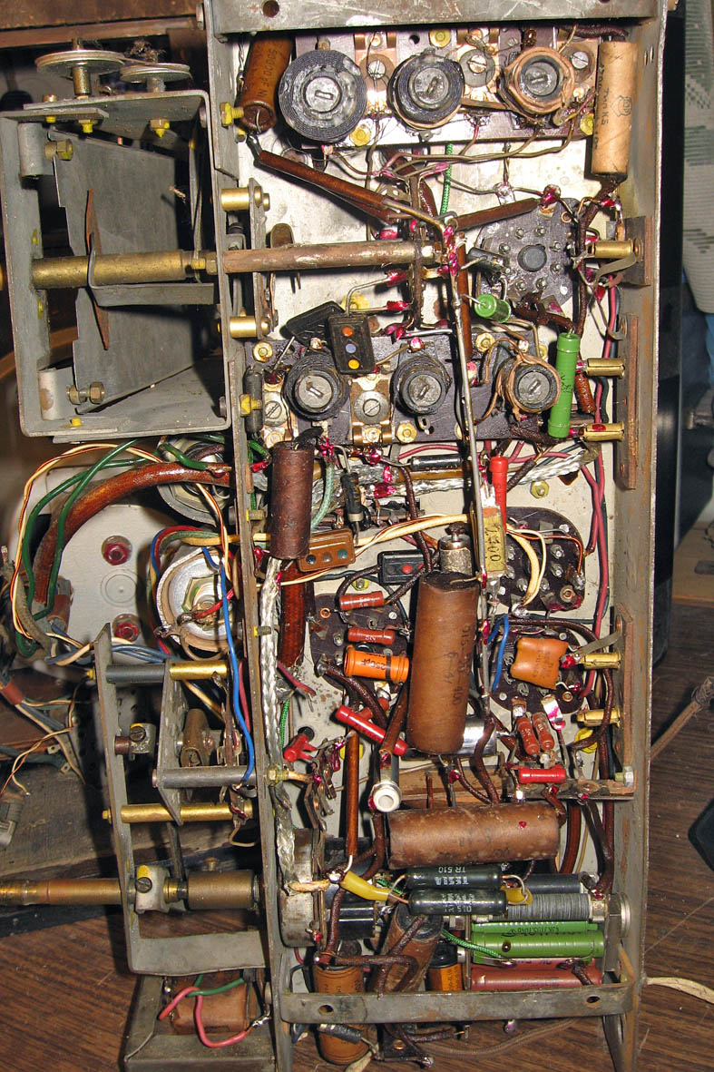

Куда идут... Три провода оторван. В монтаже тоже "разрывы" проводов есть... Значит после ВОВ. А детали все 1940г. Чудно. Евсть и ТЕСЛА и ЭЛЕКТРИТ... И ещё какие то. Но все переключатели "блестят". А ведь "серебро"! Наши все чёрные..., тут нет. Верно , похоже. что ЗВ. и Радио. Всего два положения. Но нахрена столько проводов? Пайка заводская. Начал прозванивать. Сеть, Зв. и Анодное.

Дим, к меня был когда-то Пионер послевоенный, из первых самых. Там тоже в подвале "солянка" из немецких, наших и еще Бог знает каких деталек. Он у Димы Чижкова сейчас.
И на 6Н-19 один электролит был довоенный, 41 года. Вместе с немецкими резисторами. Помнится долго с коллегами гадали, пришли к выводу что все ж новосибирский послевоенный. А с выключателем голову особо не ломай - ну сам просто прикинь как все организовать чтоб звукосниматель включить. Контактов там много, а положений сколько у переключателя?

Спасибо Сергей. Ну будем тогда крушить. Там анодное заведено... ПЧ или гетеродин отключал...

В таком разе как пить дать самодеятельность. Вот прикинь сам, на кой в фабричном сетевом приемнике такое надо? Теоретически - можно отключать по питанию ВЧ часть в режиме проигрывателя, да вот только зачем? Ну если только чуть-чуть электричества сэкономить...

Устал я сегодня килограмм 20 груш порезал, сушу в САУНЕ. Сергей, не сходится. Завтра сфотографирую разобран. корп. Самоделкины так не смогут установить... Это на производстве. Сегодня звонил Геннадию Петровичу. У него оказывается тоже есть радиола ПИОНЕР. Надо сравнить. Ему правда некогда... музей обязывает. Но вторая радиола... Немного покопался. Оказалось два провода это дубль на 6,3В. Думаю, когда включали радиолу загоралась лампочка, напоминавшая об этом. Так , что поводов 9. Завтра груши высохнут. Займусь. Дальнейшим изучением.
