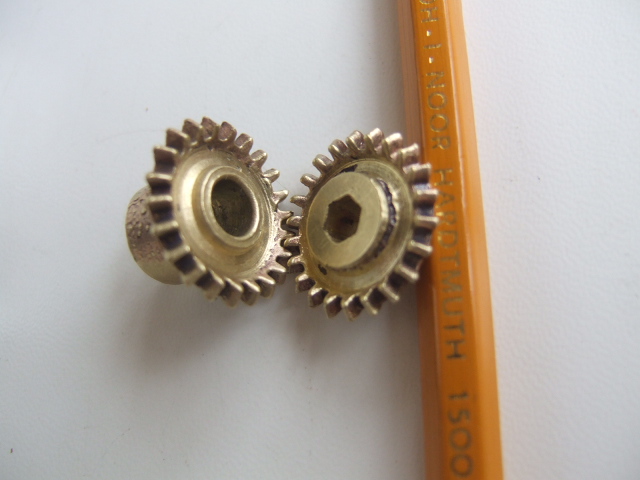

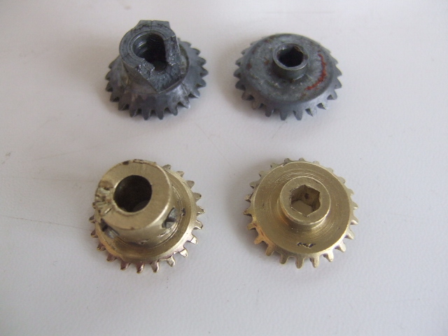

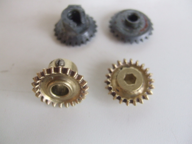

Проблема многих старых приёмников при реставрации - это детали из сплава силумина. Ведь хочется восстановить в оригинале, вот и мне пришлось столкнуться с угловым переключателем Блаупункта.

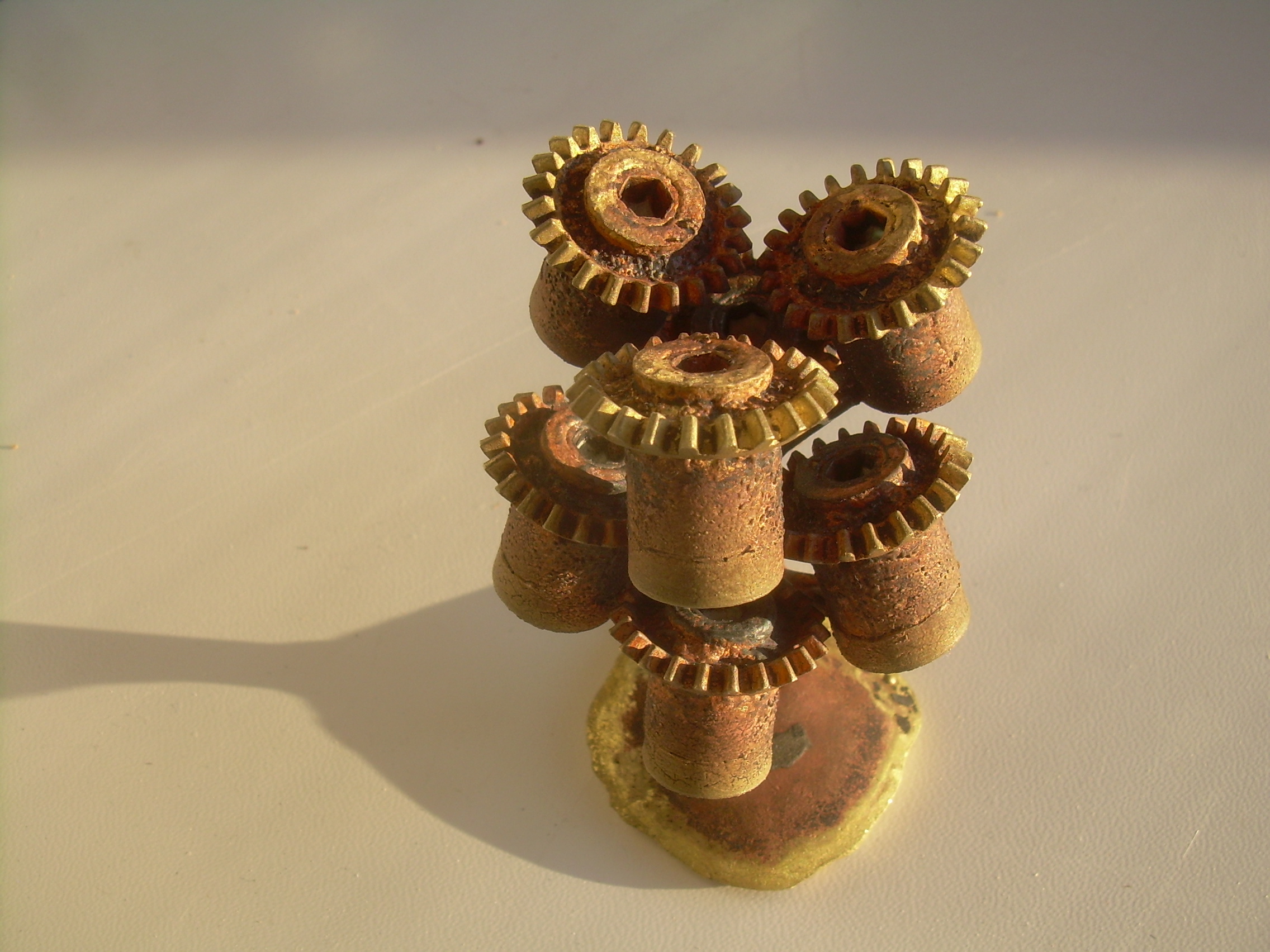

Эрнест, отливал? Из чего?
Обработанные - здорово получились! А я буду завтра пробовать все-таки из алюминия вытачивать свои кронштейны для Филипса, сегодня за материалом в Москву к приятелю мотался.

Сергей привет.
Отливал из латуни , вакуумное литьё, конечно заморока. Но мы ведь лёгкого не ищем.

Вспоминая сейчас институтские знания, могу представить. Сначала модель выплавляемую сделать, затем... Здорово, что скажешь.

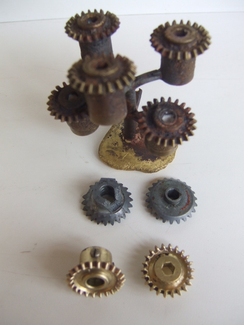

Ну в принципе-то так если нет образца.
А так - образец запекается в резину, разрезается и заполняется ювелирным воском, потом вынимается восковая модель и заливается гипсом и на вибраторе формуется. Затем в муфельной печи выжигается, и когда аппока стаёт пустой заливаю в вакумной литейке расплавленную латунь. Остывает, отмываю гипс и получается копия детали.

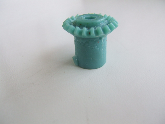

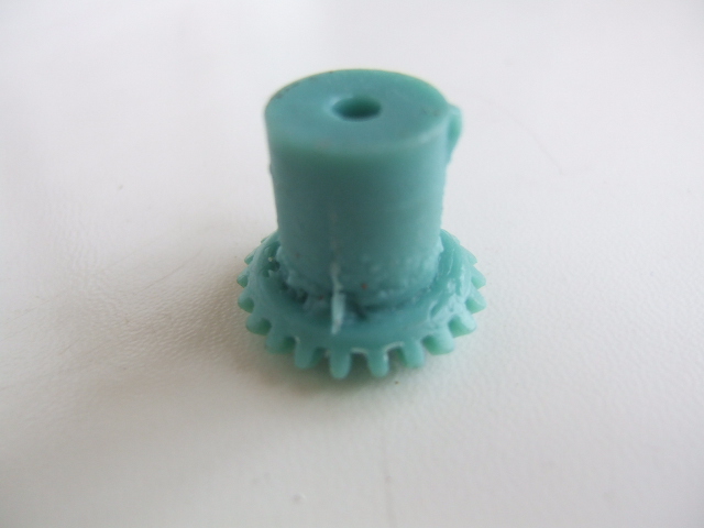

Вот так выглядит восковая заготовка.

Сергей!
А отливки так и не решились делать?
А у Эрнеста шикарно получилось! :ta:
Неразрезанная "ёлочка" из деталей особенно впечатляет!
Вот только если цинковый сплав использовать, то от вакуумирования вполне отказаться можно..
