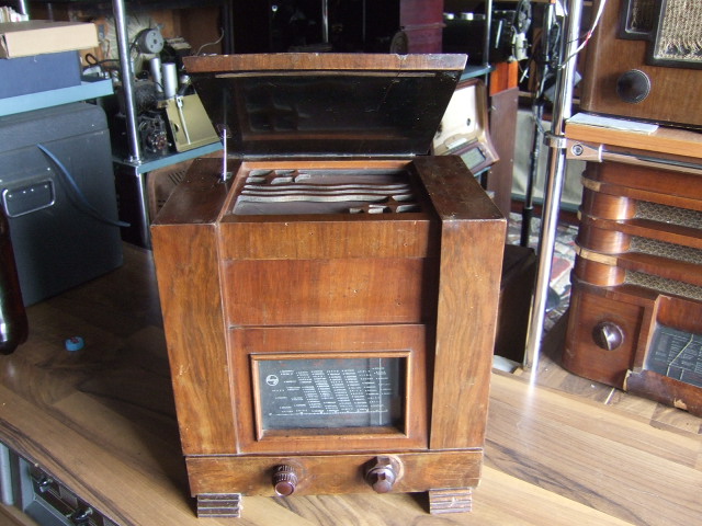

Проводя этот год отпуск в Болгарии и общаясь с коллекционерами приобрёл ФИЛИПС-Р22А а вот схемку на него не могу откопать. Может кто поможет по старой дружбе :lol:

Итить ево ж мать, рефлексный, да с КВ! Расскажешь как с ним обошелся, схемку на почту сейчас скину.

Пока не трогаю ничего, кроме как убрал приставку ФМ китайскую, которую прилепили на заднюю стенку и подсоединили проводами к УНЧ. Слава Богу что ничего не переделали под китайца. Конечно были интересные вещи но нужно было покупаться и за 14 дней выбрал его, хотя и остальные было жаль. Взял скайп и буду поддерживать контакты. Очень дорожу твоим мнением и ребят по этому поводу.

Эрнест, очень хороший выбор! Супер на трех лампах - это не хухры-мухры (хотя можно и на двух). У меня есть нечто похожее, Шауб Спитцкюлер 229, очень красивый аппарат, да вот только работать как следует ну никак не хочет. Раза четыре за него брался, ан нет. Ну ничего, сейчас вот на твои успехи посмотрю - авось на пятую попытку решусь. Схему на почту получил?

Пять контуров 128 кГц ПЧ. Хотя в радиоморге считают семь. "АРЗ-54" с неизвестно зачем приделанным КВ. А супер люди и на одной лампе городили. ПричЁм не на 6И1П, а на 6А2П. Три контура 465 кГц. На СКР есть схемма.

СерЁга , не бери дурной пример со своего шефа , не считай тупо контура . :D Лучше учти 20-и летнюю фору, даную Филипсом нашему АРЗ. Или сравнивай Филю с советским одногодкой , так будет правильно . Что там у нас в 35-м было с КВ диапазоном ? :mrgreen: Вспоминаем , вспоминаем ... :roll:
Что касается Фили , то период с 30-го года по 35-й как по мне является самым интересным для нашего брата коллекционера . Во первых очень интересно наблюдать переход с регенов на супера, появление и эволюцию первых массовых бытовых суперов еще на "крестах" и с плавным переходом на "А" серию . А во вторых очень интересны поиски и шараханья с попытками пришить КВ диапазон в бытовое радио . Несмотря на то что первые КВ радиостанции появились еще в середине 20-х , в массовых бытовых радиоприемниках по моим наблюдениям коротковолновый диапазон стал появляться только с 33-го года . До того только в единичных экспериментальных образцах RCA, Westinghaus и Philips .
 Заголовок сообщения: Re: Филипс P22A
Непрочитанное сообщениеДобавлено: 24 авг 2016, 07:57
RadioSvit писал(а):
... Лучше учти 20-и летнюю фору, даную Филипсом нашему АРЗ. Или сравнивай Филю с советским одногодкой , так будет правильно . Что там у нас в 35-м было с КВ диапазоном ? :mrgreen: Вспоминаем , вспоминаем ...
Да, все так оно и есть. Правда справедливости ради коротковолновые батарейники были, аж с конца 20-х делали, но это скорее экзотика. Первый сетевой ЦРЛ-10К лишь в 36 сделали, да и то - где он?
Этот Филипс лично мне был бы интересен именно его рефлексной схемой. Увлечения ею приходится как раз на время второй половины 30-х, потом заглохло. Из более поздних навскидку приходит на ум только какая-то так и не пошедшая в большую серию отечественная разработка, рубежа 40-50. В каком-то "Радио" описывалась.
Зачем, почему? Не сказать что массовое явление, но многие увлекались. Хотели добиться максимума из минимума, искали предел возможного? Или голый расчет - лампы все еще довольно дороги, плюс к тому, если не ошибаюсь, в некоторых странах налог с владельцев приемника брался по количеству ламп в аппарате, все ж возможность дать преимущество? В любом случае интересно взглянуть на "ухищрения" разработчиков, это не 4 лампы в ряд.
