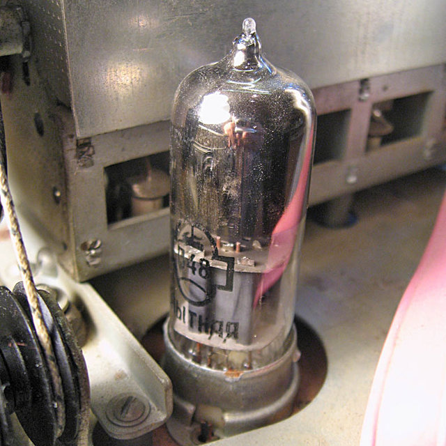

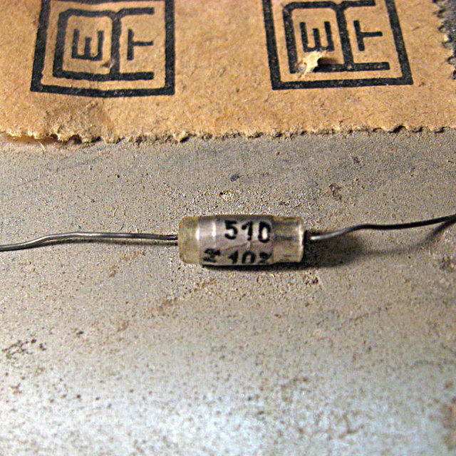

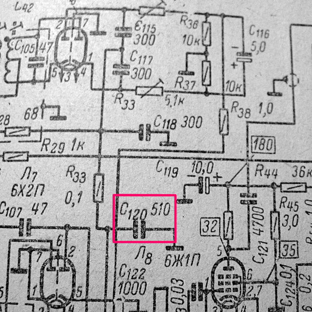

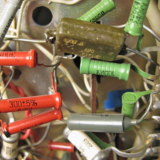

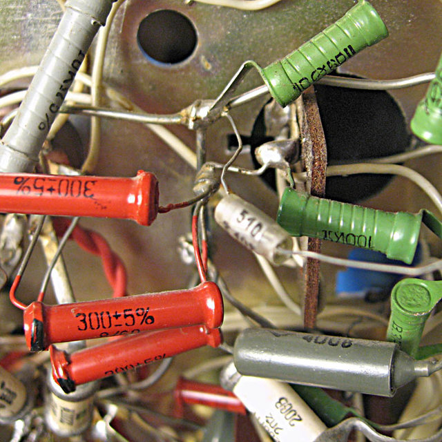

Тогда вот была задача. Собрался, было шасси "Эстонии - 2" в коробку запихнуть. Да призадумался, дай думаю ещё раз включу! Включил ..., а УКВ молчит. Стукну, говорит, но тихонько. И главное регулятор громкости , всё равно, что его нет. Три часа мучался. Достал ИЛ-14 все лампы проверил. Но ведь на КВ и СВ работает и Зв пластинки "поют". Уж собрался, было, генератор притащить... дай думаю монтаж позырю. Глядь, а там С 120 510пф. , как я его раньше не поменял!? А чё менять… он не под потенциалом и не переходной. А вот поди ж ты КЗ в нём! В общем см. фото. Старый добрый КСО уж не подведёт! Ну и П-48 , откуда она взялась...?

Согласно Радиомузею-орг, радиолампа 6Н3П впервые появилась в аппаратах в 1954 году, и, наверное, её тогда и осваивали, копируя то ли 6CC42, то ли 5670 —
http://www.radiomuseum.org/tubes/tube_6n3p.html
хотя скорее копировали 2C51, то есть с американского оригинала —
2C51 = 5670 = 396A = CV2831
This tube appears to be one of the earliest Noval (B9A) tubes, registered on November 25, in 1946, in the Electron Tube Registration List, short after the 12AU7, registered on October 18, 1946.
VHF/UHF medium mu dual triode, usable up to 800MHz.
GE, Hytron, Sylvania, Tung-Sol, WE known manufacturers.
http://www.radiomuseum.org/tubes/tube_2c51.html
— вот поэтому она и "Опытная". Стали делать УКВ-блоки, потребовалось соответствущую американскую радиолампу скопировать.
А. Лизунков, я бы радиолампу П-48 вынул и берёг в отдельной прочной коробочке, ибо это большая редкость, чудом сохранившаяся до наших дней

Хорошо выдерну. Заверну в бумажку. А всё даки намудрили они с "Эстонией 2". Надо по две клавиши нажимать. Вот подумал... жара. Дай думаю ЗПК-56 востановлю. Их то у меня штук 30, а мож и больше. Ведь их востановить, минут пять десять. И всё. Нужет только карандаш 2М "Конструктор". Востановил семь шт. Надоело. Кто только их не "лепил"! И на шурупах и на винтиках, и хрен ещё знает какие. На некоторых цена: 1р.60коп.

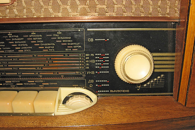

А мне как раз эта схема нажатия клавиш понравилась — она похожа на надписи на материнских платах компьютеров со схемой расположения джамперов или подключения проводов на переднюю панель системного блока —
это такая небольшая изюмина, наделяющая Эстонию-2 лица необщим выражением, роднящая ламповую радиолу с современностью!

Красиво. Такого ЭПУ не встречал. Оно не 1955 года! Да и "обрамление клавиш тоже. Это про "Эстонию 2".
