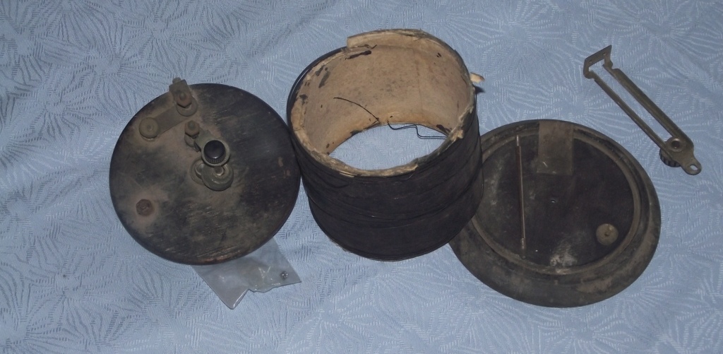

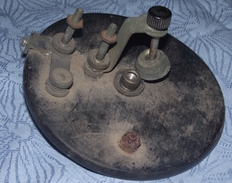

Недостаёт ряда деталей - половинки шарика детектора утеряны, разбита стеклянная трубка детектора, не хватает нижней пластины (идущей от оси к стойке ползунка), контакта и пружинки движка ползунка, нет другой мелочёвки - шайб и т.д. Есть меняные детали, которые надо заменить на максимально близкие к родным.
Основание в приличном состоянии, не считая следов времени на его краске:

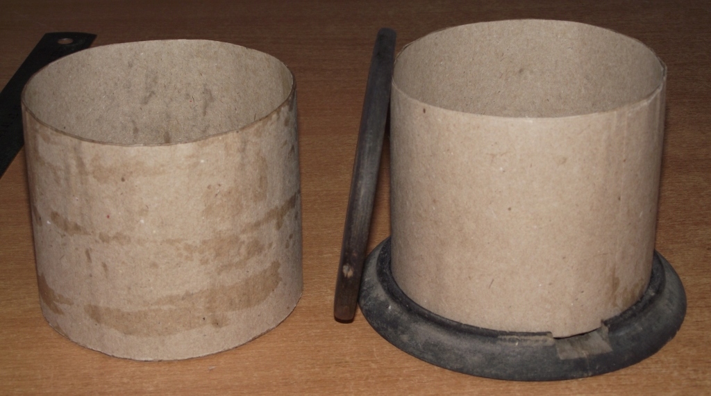

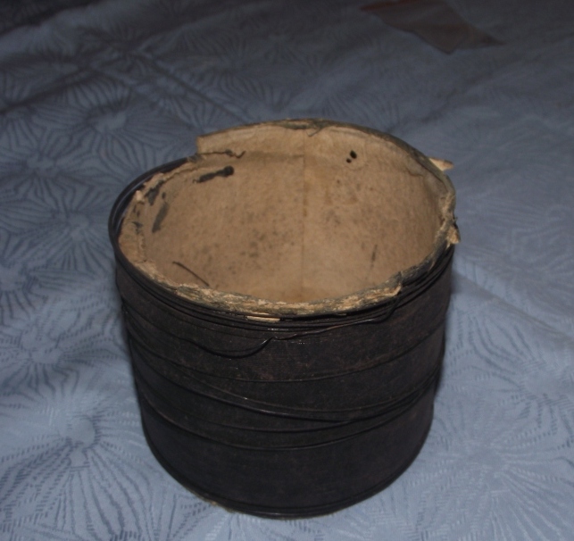

Гораздо хуже обстоит дело с катушкой – бумажное основание расклеено, сама бумага сверху вся замята и рассыпается.
Соответственно, обмотка, несмотря на её лаковую пропитку, частично распущена.

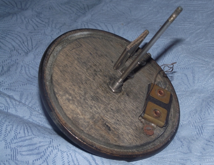

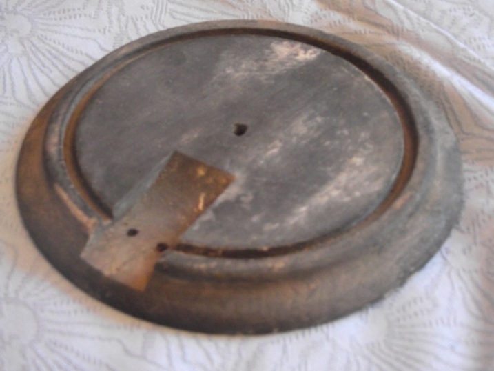

Но самая большая проблема - это верхняя крышка, точнее его прогиб. Очень похоже, что когда-то приёмник капитально промок, и практически сразу был заморожен.
В итоге верхнюю крышку, поверхность которой была прокрашена, а изнутри – нет, повело со значительным прогибом наружу.

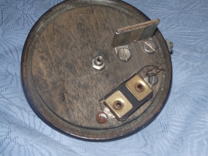

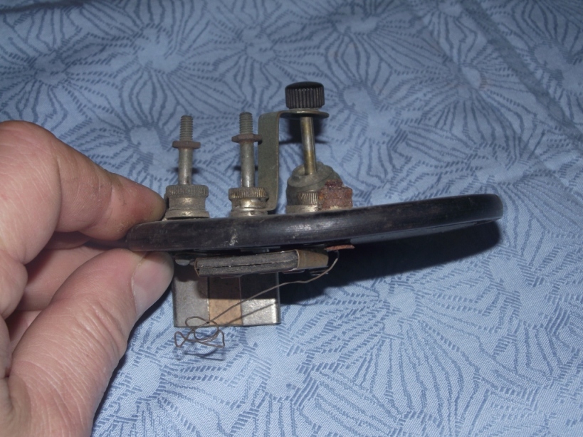

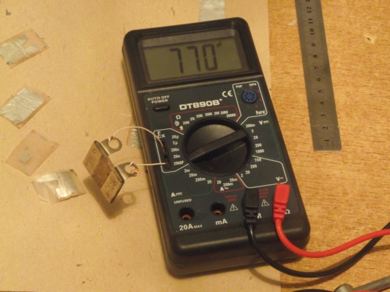

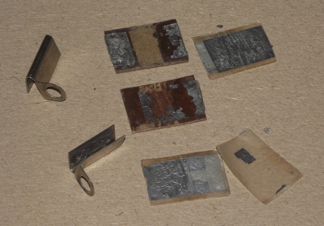

Конденсаторы внешне сохранились неплохо, но они в нерабочем состоянии – антенный конденсатор ёмкостью 400см производства Дроболитейного завода имеет ёмкость 9 пф, телефонный - 6 пф.
Уверен, что антенный конденсатор меняный – у родного емкость должна быть 500см.

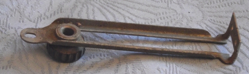

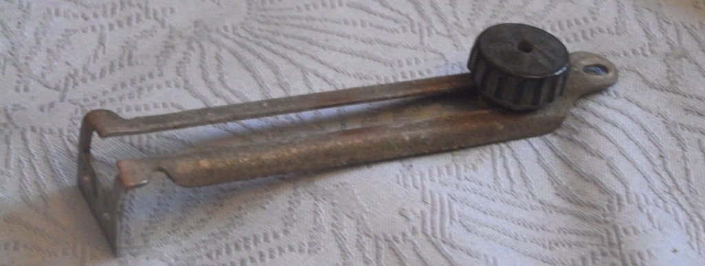

Металлические детали в неплохом состоянии, но наружная никелировка практически вся корродированная.

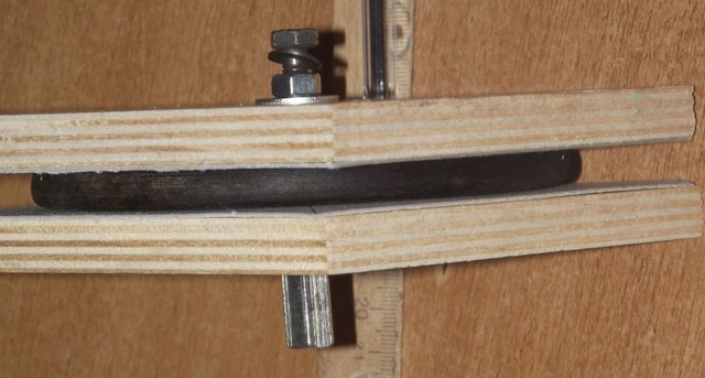

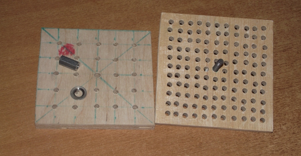

4. Верхнюю панель я хочу восстановить так – намочить и сжав между двумя жёсткими пластинами с отверстиями ( для улучшения испаряемости) постепенно, за несколько приёмов, выправить.
У кого-нибудь есть опыт выправления подобных прогибов?

Владимир, привет!
Чтобы выровнять верхнюю крышку, её нужно хорошо пропарить в кипятке, она станет мягкой, и когда зажмёшь между двумя досочками - не забудь проложить гофрокартон, который будет убирать влагу. Процесс долгий, но результат отличный, проверено на многих изделиях.
Да, и не забывай менять прокладки.

Прежде всего из 12 мм фанеры сделал оправки для выправки верхней панельки:
замочил верхнюю панель - к завтрашнему дню она водой пропитается, можно будет прогревать и сушить в оправке.

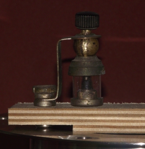

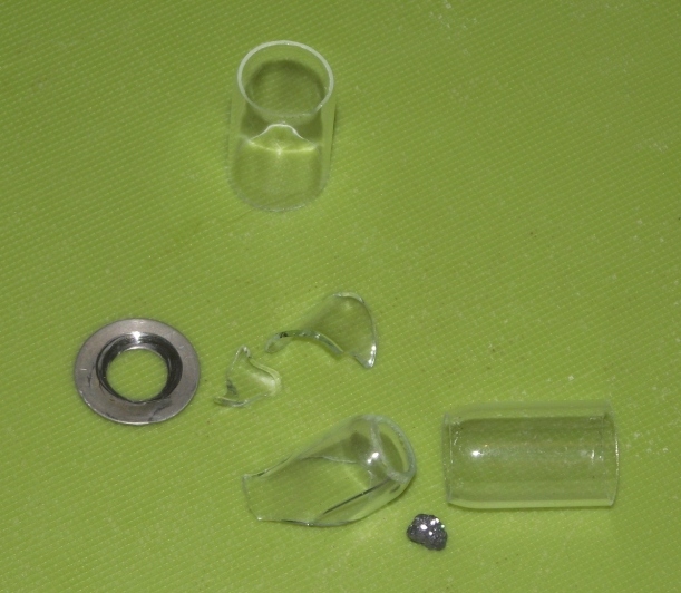

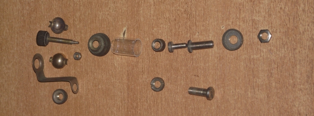

Также сделал новое стекло ( точнее, парочку- на всякий случай :) )
Фух, не думал раньше, что стёкла так сложно сфотографировать - пока другие предметы не положил для "прицела" фотоаппарата,
такое ощущение было, что я их сваял по технологии "стелс" :) -ничего на фото не было видно.
Естественно, не удержался и примерил стекло на детекторе.
Полушария взял с другого детектора - завтра буду ( если успею) ещё комплект делать.
Стёклышко оказалось чуть длинноватым - ничего, завтра чуть укорочу.

Владимир, а может шарик чуть великоват?
 Заголовок сообщения: Re: Восстановление П-6
Непрочитанное сообщениеДобавлено: 18 ноя 2012, 12:34
Сергей!

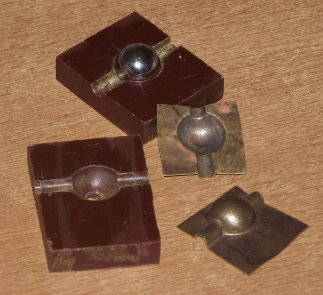

Стёклышко оказалось на 1,5 мм длиннее, чем оригинальное ( 22 против 20,5 мм), сразу точно промерить не удалось - нижний край очень неровный у него. А шарик стандартного для ДС-4 диаметра - пол дюйма. Похоже, что на П-6 такой же шарик используется.
Сегодня выдавил обе половинки, но дальше пришлось работу притормозить - тёща в гости пришла.
На фото получившийся промежуточный результат и моё приспособление для выдавливания. Кроме шарика, для выдавливания канавки я старое сверло использовал.
Выдавливал в небольших тисках - не думаю, что там усилие более полутонны.
На то, что бы это сделать пришлось потратить пару часов - с промежуточными отжигами, выправкой и т.д. А на производстве их за одно движение штампа делали - вместе с обрезкой....

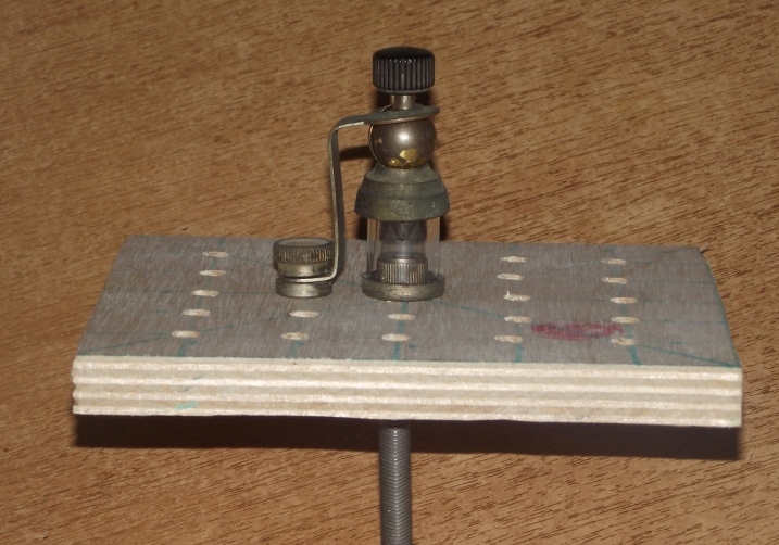

Не смотря на визит тёщи, программу-минимум на сегодня удалось выполнить - доделал стекло, распарил и установил в оправки верхнюю крышку и вырезал полушария из заготовки.
И опять в сборе:
После распарки крышка выглядела так:
После такой обработки дерево становится очень мягким, и его без труда можно гнуть - но только поперёк волокон.
Так что поставил её сушится - минимум до следующих выходных.
