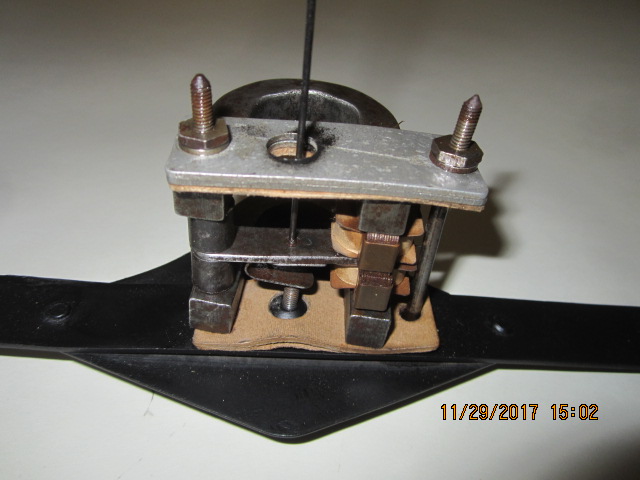

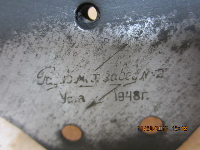

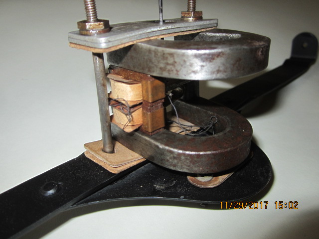

Вставлю свои 5 копеек за для ее развития . Вот нашел такую тарелку на мой взгляд довольно редкая - УФА 48 год

Несмотря на то, что выпущены миллионы экземпляров сохранилось их не очень много. Виною тому хлипкая конструкция и огромная разница в звучании с динамическим громкоговорителем. Вот и выкидывали их безжалостно.
С другой стороны примитивная конструкция позволяла производить Рекорды на самом плохо оснащённом производстве. Известны десятки производителей, которые вносили в конструкцию свои изменения и дополнения. Некоторые известны хорошо, а другие работали на местную торговлю и может быть изготовили совсем немного изделий.
Уфимский я никогда не встречал. А в Башкирии наверно киевские и харьковские в диковинку...

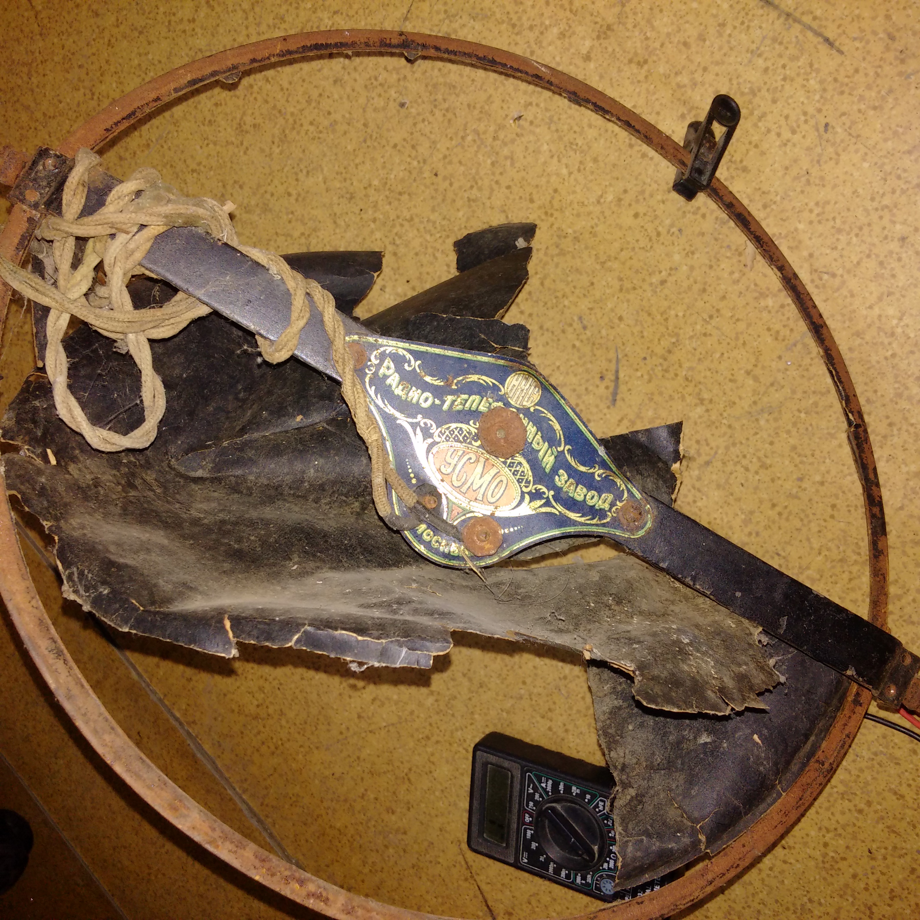

Буквально пару дней назад принесли вот такое - сразу выкинуть не поднялась рука хоть и не моя тема. Есть ли смысл возиться?

Если хоть что то осталось от электрической части, то есть. Красивая надпись, я такой не видел.
На моем деталей половину не было, я сделал сам, это не сложно. В этой же теме есть "правильные" фото и ссылка на статью как самому сделать подобный громкоговоритель, вполне достаточно.
Несомненно есть.

Электрочасть там есть, закрыта картонкой, но не звонится. Сколько ом там должно быть? Основная проблема с рупором - мыши пожрали,увы...
