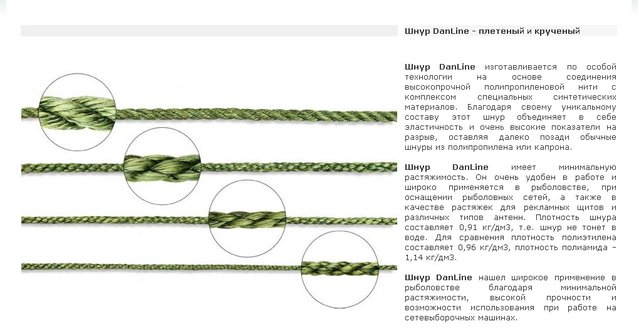

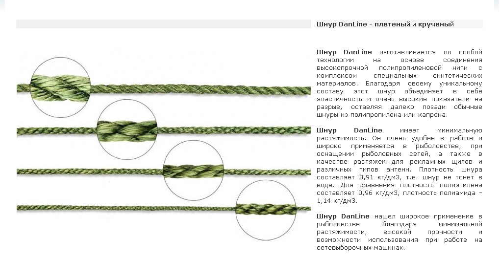

Я просто написал о том, что лично попробовал своими руками.
А табличку посмотреть было слабо. Я же Вам не навязываю.
http://www.profsnasti.ru/catalogue/cata ... tml?id=579

что ж это получается, нитки для рыбаков бывают только тонкие и толстые, а средних нет? я нитку верньера штангенциркулем не мерял (да это и бессмысленно, она промнётся и будет неверный результат, надо толщину нитки как-то по другому измерять, намотав десяток витков на трубочку и померив линейкой, наверное) —
но на глазок она там должна быть 0,7-0,8 мм, 0,38 всё-таки выглядит потоньше родной…
