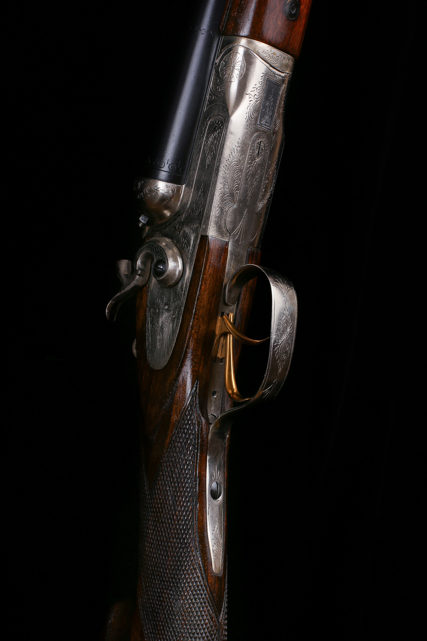

Блин, какое все-таки красивое ружье! Вот и приёмнички я стараюсь делать такими же. Молча.

А. Лизунков, кстати, мне это ружьё совершенно не нравится, какие-то узоры наносить на металл с моей точки зрения не имеет смысла (туда только грязь будет набиваться), и вообще на реально используемом в боях оружии никаких узоров нет, там только выбит год выпуска, серийный номер и некоторая прочая информация
и, кстати, оружие блестеть не должно, потому что стрелка демаскирует, и что вражеский снайпер его может подстрелить, что зверь может охотника заметить и убежать. Оружие надо делать чёрным или тёмно-серым и матовым, чтобы не отсвечивало.

посмотрел я по ексифу информацию о фотографии ружья:

это надо полагать так, что фотографию делал Даниэль Анохин? ружьё чинил мы не знаем кто, фотографировал тоже человек, который с нами на форуме не общается?
БутСектор показывает фотографии своей работы, сделанные им самим же — а в ответ получает фотографии чужой работы, сделанные третьим лицом… странно как-то и попахивает неэвивалентным информационным обменом

А я вот ни как не пойму какой калибр у ружья, а то смотрю и на утку его берут и на кабана. Если на кабана, то утка как-то без ранений совсем, если для уток - для кабана калибр мелковат.
Это же обычная классическая двухстволка, значит калибр обеих стволов одинаков.
