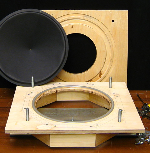

Был у меня отпуск, целая неделя. И я осуществил давнюю мечту, сделал пресс-форму для изготовления диффузоров репродукторов "Рекорд", по образцам изделий ленинградского производства (а других у меня и нет).
Попробовал сначала бумагу, что использовал несколько лет назад. Но она стала какой-то другой, при увлажнении деформируется непонятным образом. Плюс стала довольно дорогой, больше ста рублей за лист.
Купил ватмана местного производства, 200 г/м, ведёт себя более предсказуемо. И за заготовку 20 рублей получается, это приемлемо.
В пресс-форме запланирована вентиляция, чтобы диффузор быстрее высыхал, но пока её нет. Поэтому выдерживаю сутки. Дальше сутки на воздухе. И потом пшикаю акриловой чёрной грунтовкой в два слоя с каждой стороны.
Вот так пока.
Завтра буду все изготовленные заготовки заправлять в давно очищенные и подготовленный обода и красить всё вместе полу-глянцевой эмалью Мотип.

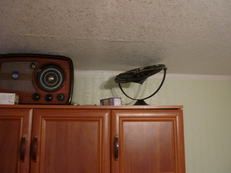

А у меня так и стоит. Олицетворяет радиотелескоп в миниатюре. Все некогда. :(
И бумагу знакомый художник красиво черной тушью покрасил.

Сообщений: 2170
и у меня так стояли и висели несколько лет. Но дошли руки и до них.
Всё хозяйство у меня на работе, завтра пофотографирую.

А пресс-форма эта позволяет из ровного куска бумаги полностью диффузор сделать или же на уже склеенной конусной воронке отформировать края как у обычного динамика?
Непрочитанное сообщениеДобавлено: 27 ноя 2017, 19:41
Сообщений: 2170
На клееном конусе формирует правильный край.
Задача была повторить оригинальный диффузор, а они все клееные.
Перенёс всё хозяйство домой. Выглядит конечно неказисто, но работает. Диффузор на фото из неправильной бумаги, один из первых, ушедший в брак.
Непрочитанное сообщениеДобавлено: 27 ноя 2017, 20:18
Ну, хорошо как. Солидно и красиво. Никаких кастрюль с крышками. Можно открывать микропроизводство для желающих.
Непрочитанное сообщениеДобавлено: 27 ноя 2017, 23:24
Сообщений: 2170
В принципе да. Но не уверен в наличии желающих.
И надо решить несколько проблем технического характера.
Вентиляцию сделать (я об этом уже говорил), иначе очень долго сохнет. Но тут всё понятно, надо пол дня времени.
И второй вопрос, решение которого я так пока и не придумал. Надо как-то одним движением и максимально равномерно увлажнять края заготовки. Причём делать это с точностью до миллиметра.
Сейчас я по заранее сделанной циркулем разметке увлажняю плоской кистью, воду подкрашиваю акриловой краской, иначе не видно, где мазал, а где нет. У этого метода плохая повторяемость.
Про метод опускания в тазик с определённым уровнем воды знаю. Он вызывает у меня определённые сомнения. Тазика с плоским дном нет, при опускании могут быть волны, воздух будет медленно из под конуса выходить...
Несколько штук для себя я сделал и с кисточкой, испортив три заготовки, но вариант с кисточкой явно неудачный.
Показал диффузор сыну, рассказал о проблеме. Сын с ходу придумал три метода увлажнения. Совершенно замечательных и наверняка работающих. Но они в 10 раз сложнее пресс-формы, которую я делал несколько дней.
