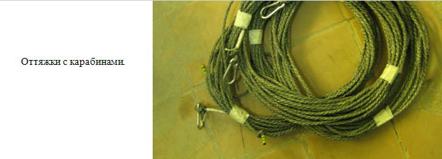

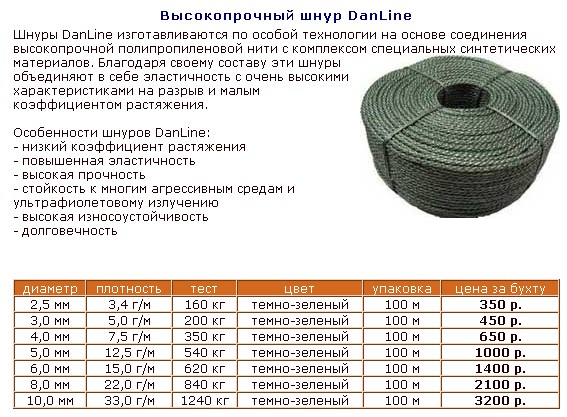

Есть шнуры серии DanLine. По исполнению и структуре похожи на дратву (помню из своего детства, отец брал суровые нитки "Десятка", разматывал метра по три, делал несколько ниток, около десятка, один конец закреплял на ручку двери, а второй скручивал, бывало вручную, а бывало использовал самопряху. Прокрутит немного, берет кожанку с варом (гудроном) и протирает. Такой ниткой, миллиметров 2,5-3, подшивали в деревне валенки.
Так вот этот шнур так же продается в рыболовных магазинах, я покупал здесь:
http://www.profsnasti.ru/locations/
Правда 5 мм, для антенных растяжек, а вот бухты были связаны 2,5 мм. Этими кусками я "заделывал"-крепил карабины к шнуру.

Да нет 8)
Рыболовные шнурки, так же как и радиошнурки, в отличие от вышепредложенных, не кручёные, а плетёные.
