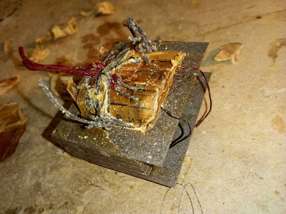

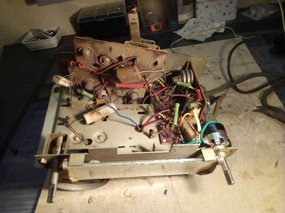

Вот и я туда же, ХОТЕЛ... Даже 49-ю отложил в сторону, думал эта малой кровью обойдется.
До катушек маши слава тебе Господи не добрались, но помер собственной смертью выходной трансформатор.
Отгнили выводы первичной обмотки.
А сначала еще вытащить транс надо было, тоже в этом приемнике не просто так.
