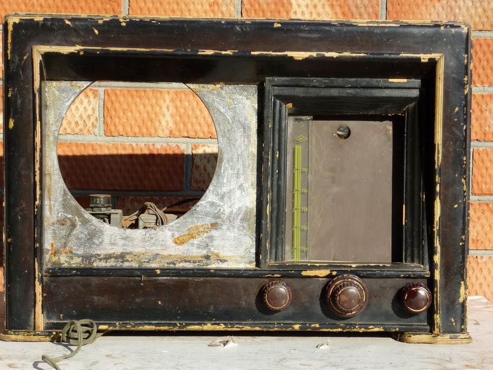

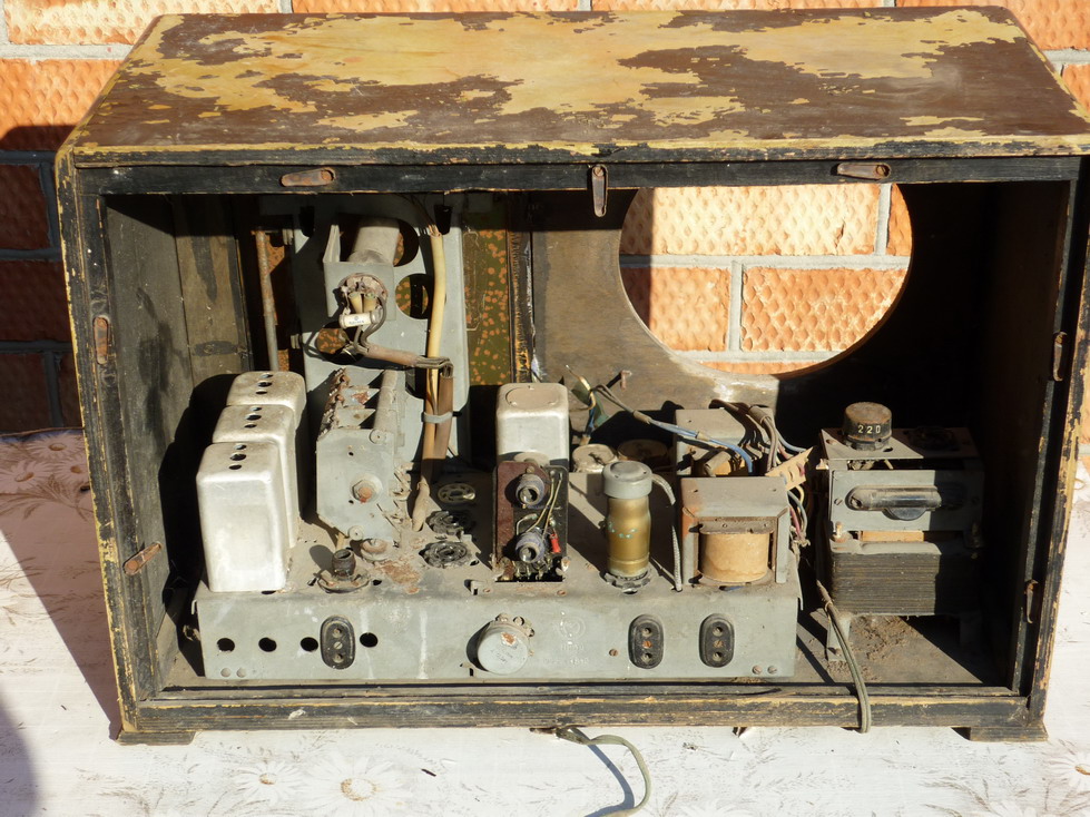

"Нева 52" мне была посоветована одним нашим непубличным радиоламповым товарищем из Белгородской области. Посоветовал найти, сказал и звучание и прием превосходят параметры второго класса, к которому этот приемник относится.
Я еще подумал как ее найдешь и тут мне повезло, с тремя купленными приемниками мне подарили какой-то страшный закаканный курицами ящик. Хозяин не знал что это такое и сделал этакий жест щедрости.
Вот она, уже отмытая и отскобленная от куриного помета.
Динамика не было, а отверстие от него было заклеено куском брезента.

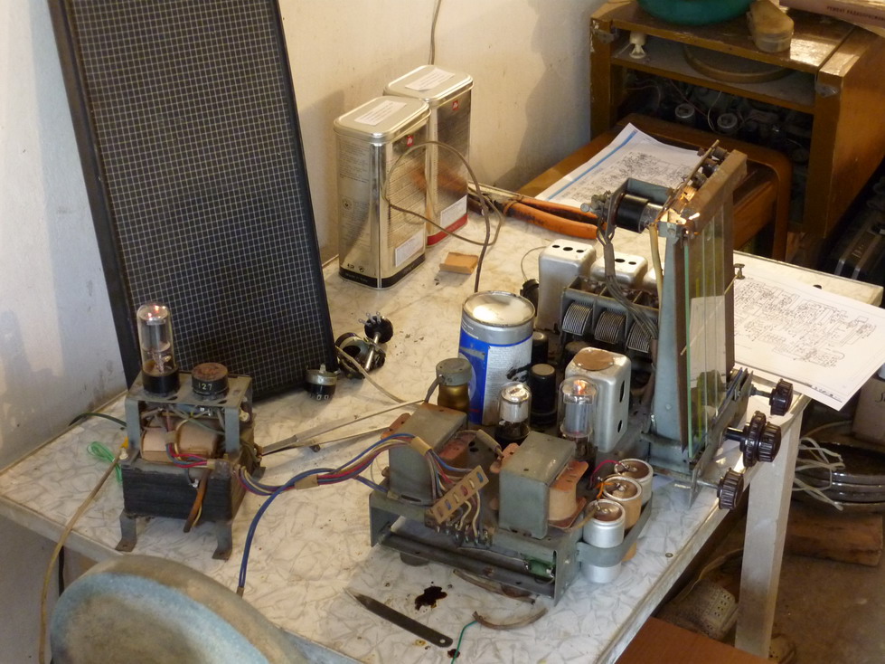

Эту же Неву я и запустил, как первый свой приемник на октальных лампах. Не было корпуса одного из контуров ПЧ, пришлось закрыть банкой. Зато как она играла красиво на 4ГД-35 и сколько много станций принимала

Зато как она играла красиво на 4 гд-35 и сколько много станций принимала
Вот поэтому-то и я себе именно "Неву-52" выменял — я её однажды слышал, в гостях у одного нашего радиолампового товарища, который раньше был публичный, а потом попросил больше его нигде не упоминать (глубоко законсперировался). Звук там действительно впечатляющий по сравнению с покрашенным краской в довольно народном стиле корпусом.
А. Лизунков, ну и почему бы и не использовать вместа экрана контура пустой баллончик из-под аэрозоля? главное, работает, и даже необязательно баллончик полировать до блеска :wink:

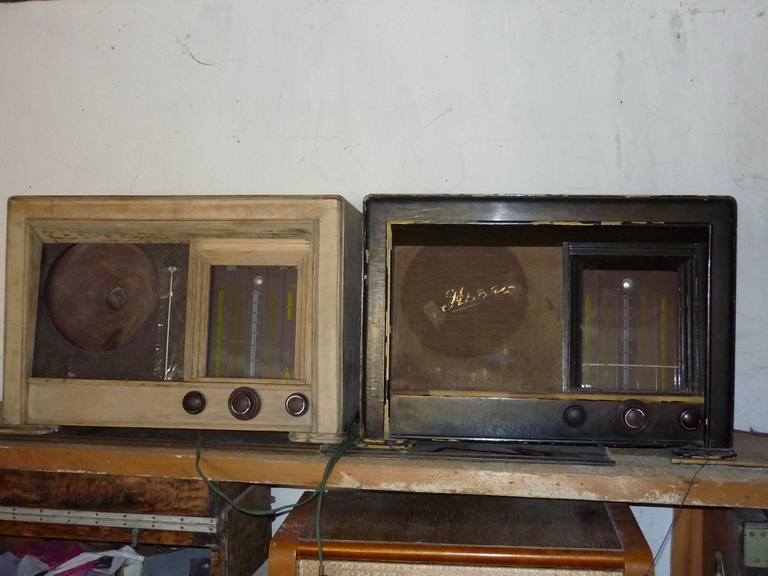

Утраченные планки шкалы частично обнаружились в корпусе приемника, внутри, частично были заменены просто стеклянными полосками из оконного стекла.
Потом появилась вторая. В сборе, по крайней мере с родным динамиком, что естественно отодвинуло "первенца" на второй план. Вид жуткий, испохабленный покраской, но все же с динамиком и кажется с задней стенкой.
Процедура запуска все таже. Замена проволочного R8 7.5 кОм, R26 750 Ом и пары электролитов в БП.
Приемник заработал, но чуть хуже, особенно по приему. Хранилась она в металлическом гараже и видимо не один десяток лет.
Удалил краску, как на предыдущей, на этом процесс реставрации остановился, как покрасить чтобы было красиво, не знал.

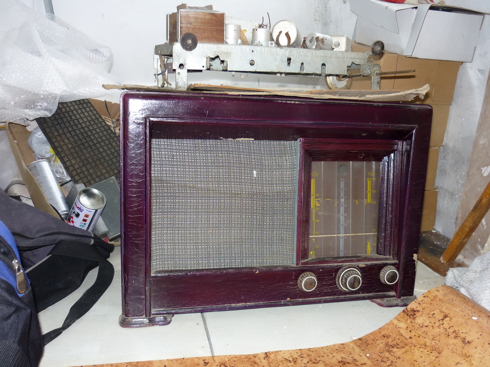

Наконец появилась третья, в куче с Фестивалем, Восток 7Н-27, Минск и радиолой Рекорд 52.
Тут я уже ничего обдирать не стал и оставил все в оригинале.
Играла она так, как самая первая, довольно неплохо.

Ну да, корпус как гроб с этими лапками. Баллончик это явление случайное, когда запускал приемник ничего под руками не было, а рядом мусорник гаражного кооператива, там и подобрал, обрезал и быстренько пристроил.
