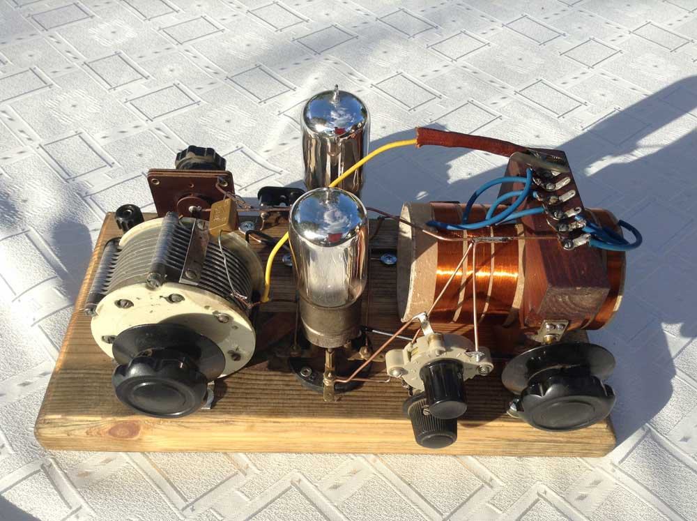

Собранный приемник оставил не самые лучшие впечатления своей работой. Хотя и не выпал случай сравнить его "один на один" с неплохим ПЛ-2, но больше чем на троечку он не тянул.

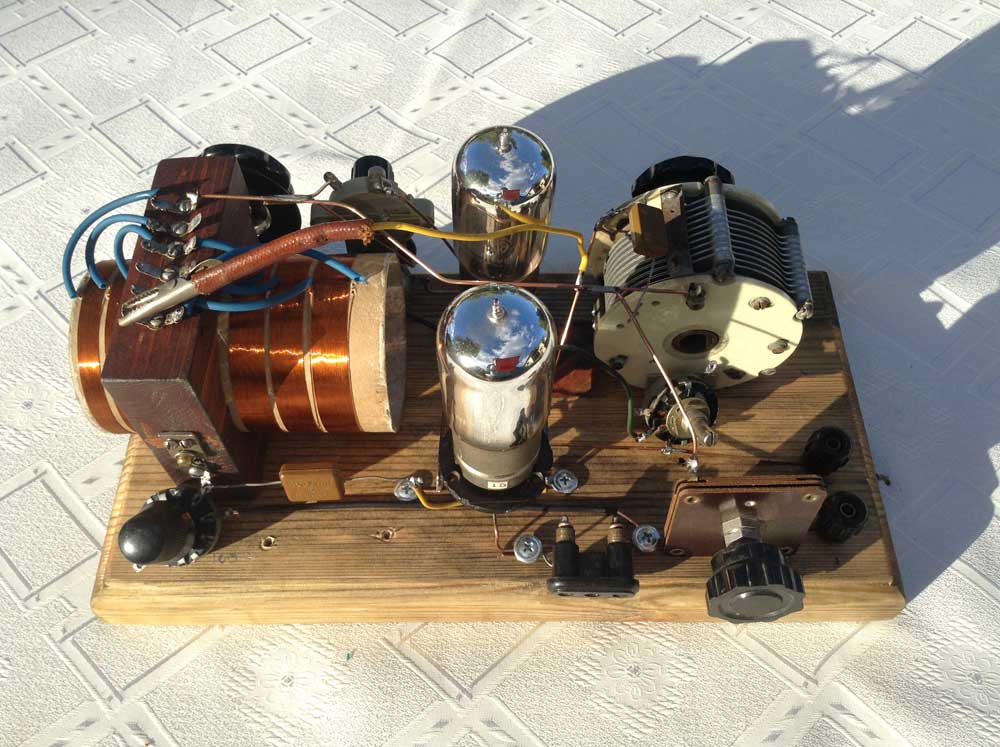

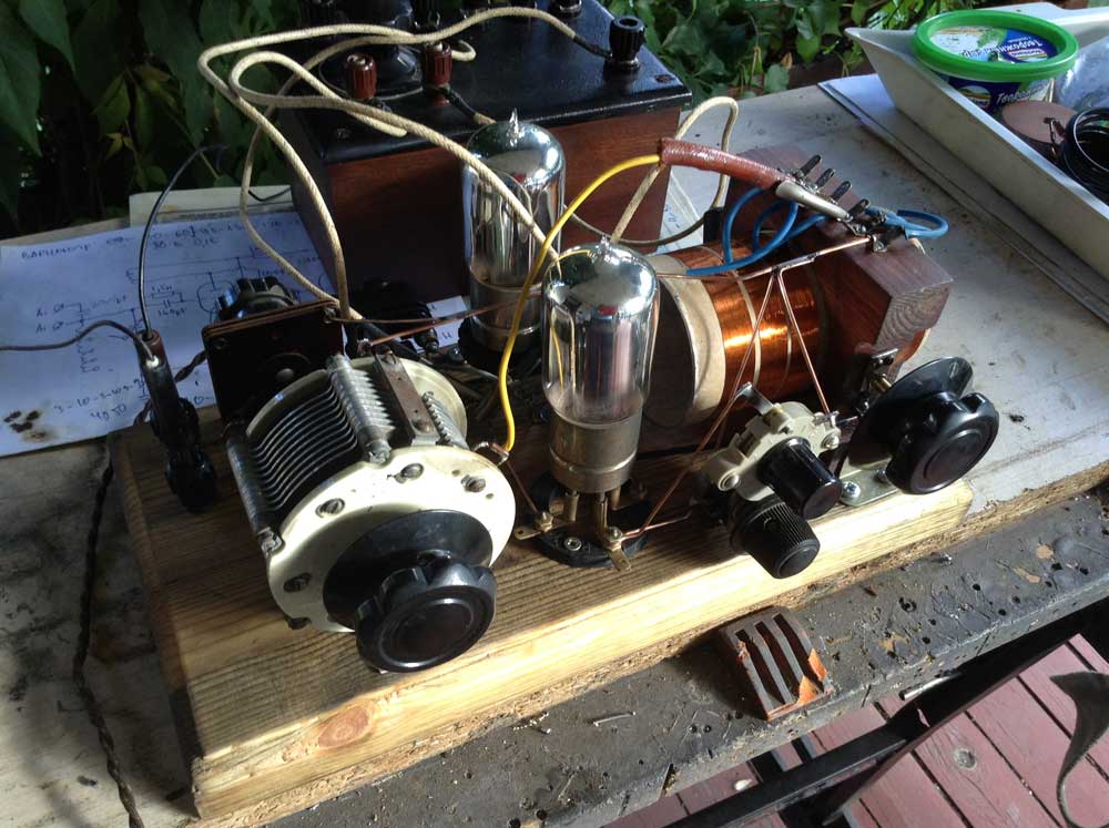

Возникла идея попробовать что-то улучшить в рамках имеющейся конструкции, прежде всего подбором некоторых деталей. Так как в собранном приемнике это затруднительно, в перерывах между всеми остальными делами собрал его макет:
Все то же самое что и в "оригинале", включая специально изготовленный для этого дела вариометр. Разве что реостат накала не стал ставить (с регулировкой напряжения отлично справляется реостат на блоке питания), да КПЕ другой, от какого-то немецкого аппарата времен войны. Т. к. его максимальная емкость почти вдвое меньше положенного, пришлось параллельно подпаять конденсатор в 300 пФ с возможностью его отключения, что дало в итоге емкость переменного конденсатора аккурат до 600 с небольшим пФ.
Все важнейшие конденсаторы и сопротивления заменены на детали с переменными характеристиками (антенный конденсатор и сеточный первой лампы, сопротивление утечки, анодной цепи первой лампы, с сетки на землю второй). Уменьшена емкость межкаскадного разделительного конденсатора до 500 пФ. Первоначально все переменные компоненты выставлены на значения, соответствующие деталям в приемнике.
Первое включение дало ожидаемые результаты, примерно соответствующие готовому приемнику. Затем начались "эксперименты". Подбор значения элементов гридлика не оказали сильного влияния, зато уменьшение сопротивления в анодной цепи первой лампы до 45 КОм заметно увеличила громкость. Сыграл большую роль КПЕ связи с антенной - после долгого кручения на различных участках принимаемого диапазона волн удалось найти его оптимальную емкость, 205 пФ. Удалось и повысить напряжение питания с 65 до 82 вольт, что дало значительную прибавку в громкости при сохранении устойчивой регулируемой генерации. В итоге, после пары часов опытов, приемник принимал все те же две средневолновые "дневные" станции, "Народное Радио" и "Всемирную радиосеть", но громкость передачи позволяла ее слушать положив наушники на стол.

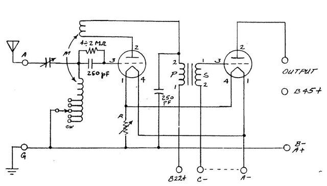

Может быть это уже другой класс аппарата,но все- а вот Кросслей-типные аппараты,при прочих равных будут громче работать или нет?Дает ли наличие трансформатора между регенеративным детектором и УНЧ большой выигрыш в усилении?

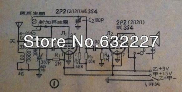

И еще припомнился виденный на алиэкспрессе конструктор на двух 2P2(советских 2П2П) с работой от 1-2 крон.
Ну это совсем другой коленкор. Опять-таки, на днях "погонял" Ригу Б-912. Тоже пара ламп, но других, и результаты со-о-о-всем иные :-).

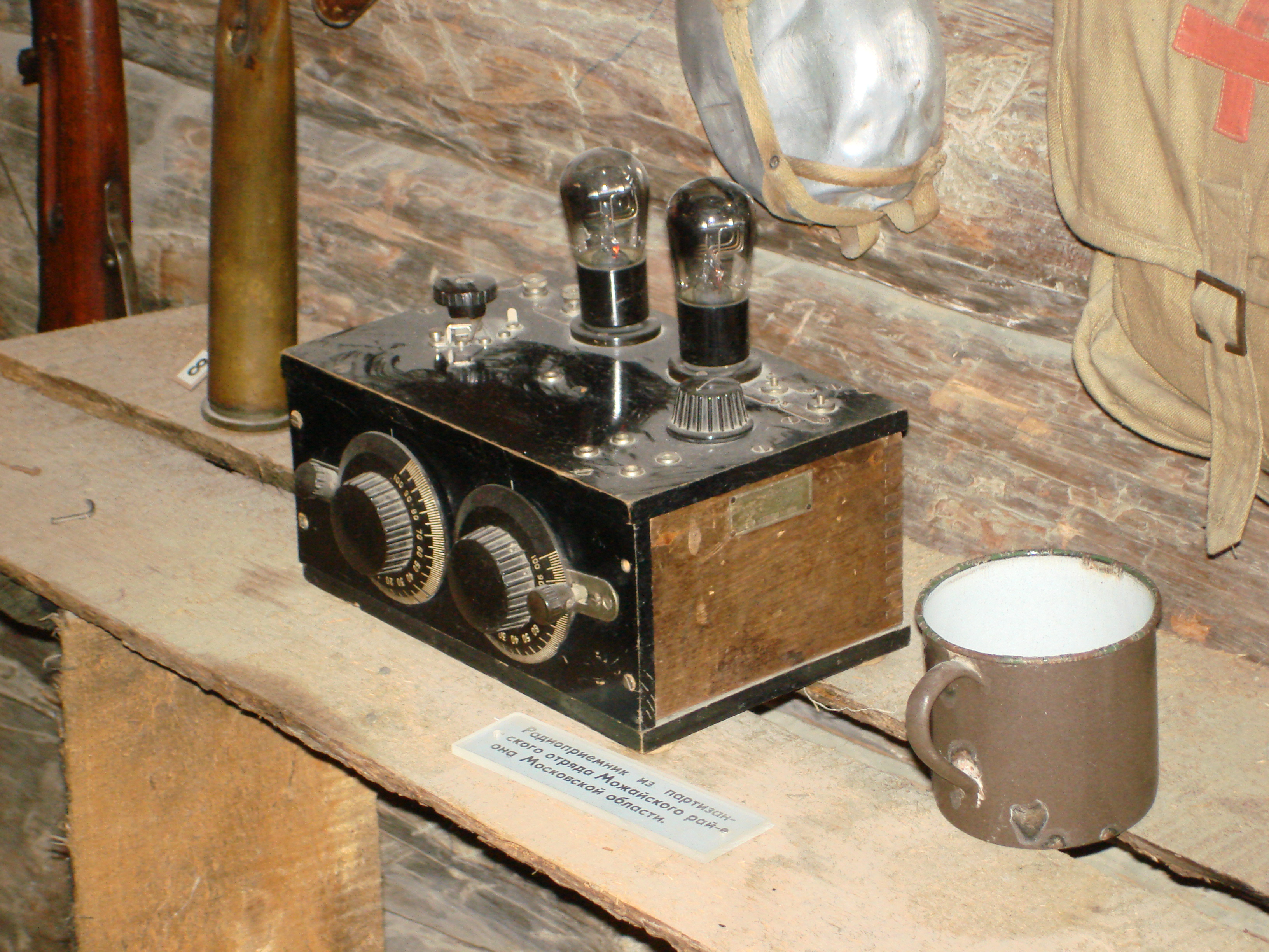

Сергей, не твой приемник часом? Почти похож...
Непрочитанное сообщениеДобавлено: 05 фев 2019, 14:40
Похож! :ta:
Только это ПЛ-2.
