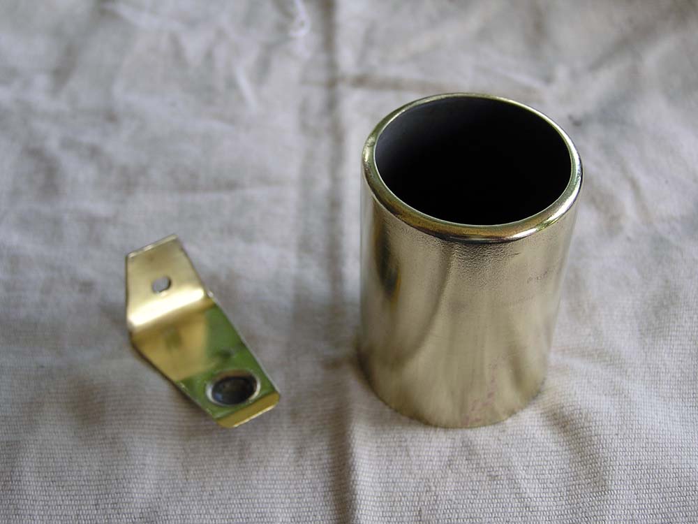

В качестве подопытных - детальки (держатели катушки и стаканчик ламповой панели) от AIRPHONE MONODYNE GT1.
Прежний владелец этого приемника ничтоже сумяшеся просто покрасил их серо-серебристой краской из баллончика, хорошо что сняв предварительно с корпуса. Краска снялась при помощи ацетона, под ней - никелировка с повреждениями.
Старое покрытие снимается механическим способом, затем легкая полировка латуни.

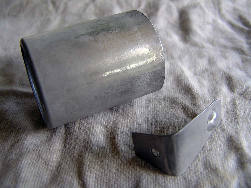

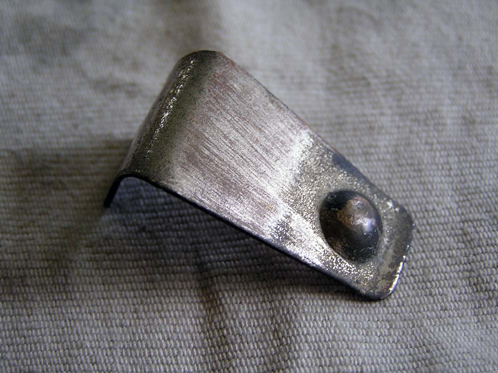

Обезжириваем и промываем тем же ацетоном, и в стаканчик со снадобьем, примерно на полчаса. Осаждение происходит буквально на глазах, через пару минут слой олова явственно проявляется на некоторых участках.
Достаем, промываем водой - первичный результат аналогичен полученному Владимиром, глубоко матовое покрытие.

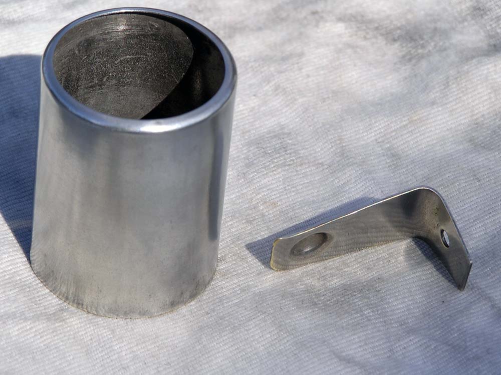

Вот тут самое время подвергнуть детали с осажденным покрытием Дополнительной Специальной Обработке (ДСО), что и было сделано незамедлительно. Результат примерно еще минут через 15, более чем удовлетворителен.
Я увы полный профан в фотоискусстве, и на изображении весьма приближенная картинка. В действительности получившееся покрытие очень и очень соответствует заводской никелировке.
Итог: жидкое олово реально рулит!
Для покрытия небольших деталей - самое оно.
