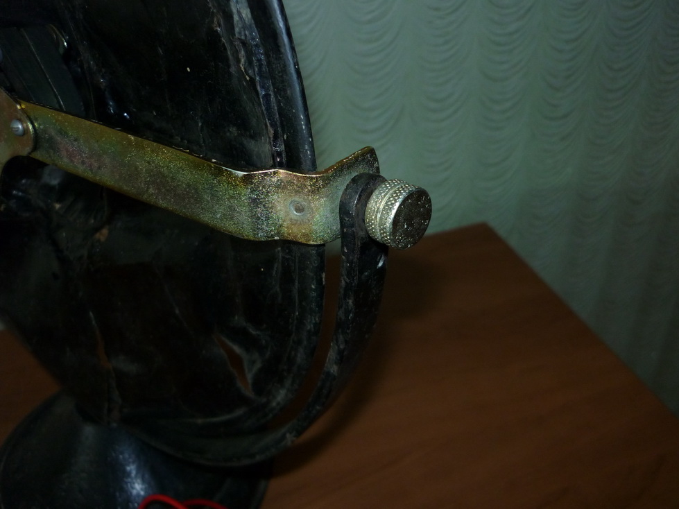

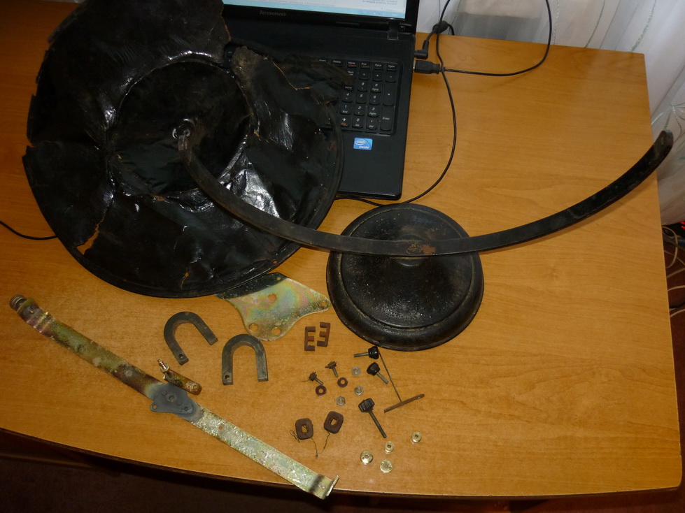

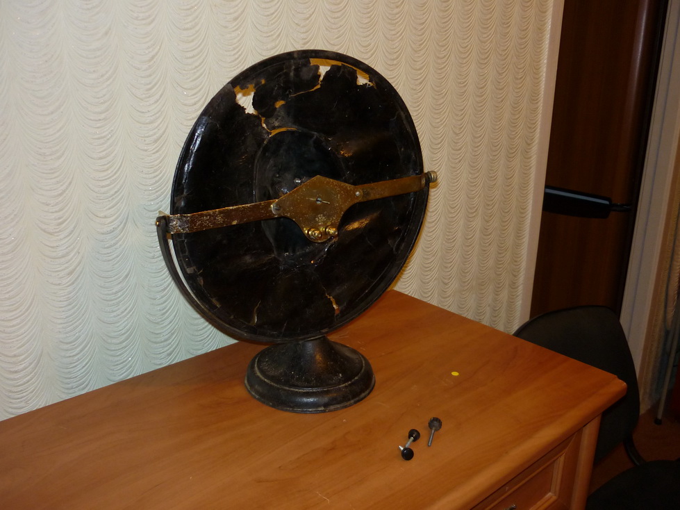

Купил сегодня вот такое. Честно говоря еще не знаю что с этим всем делать. Полноценное фото, как собрать это все во единое целое, пока не нашел, может кто подскажет чего или ссылку даст.
Непрочитанное сообщениеДобавлено: 30 апр 2017, 20:59
Прочитал вот эту статью по ссылке и все прояснилось.
http://oldmemory.ru/?file=svoimi-rukami-32

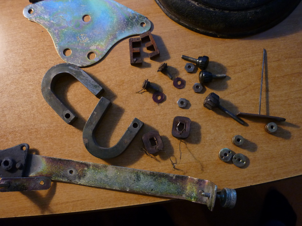

Слепил все в кучу, чтобы не растерялось.
Но не очень понятно откуда две маленькие ручки. Может "левые". Большая, я так понимаю, это громкость.

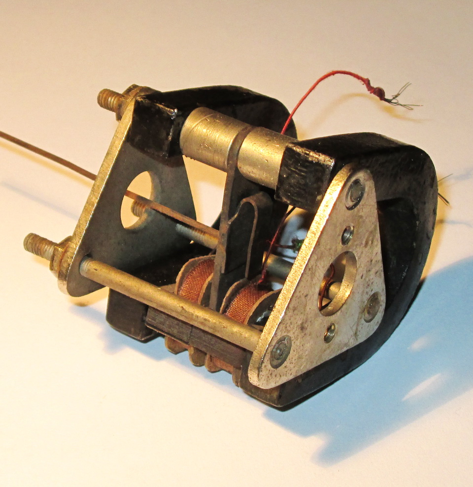

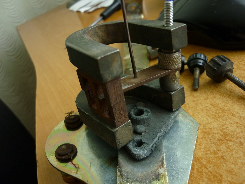

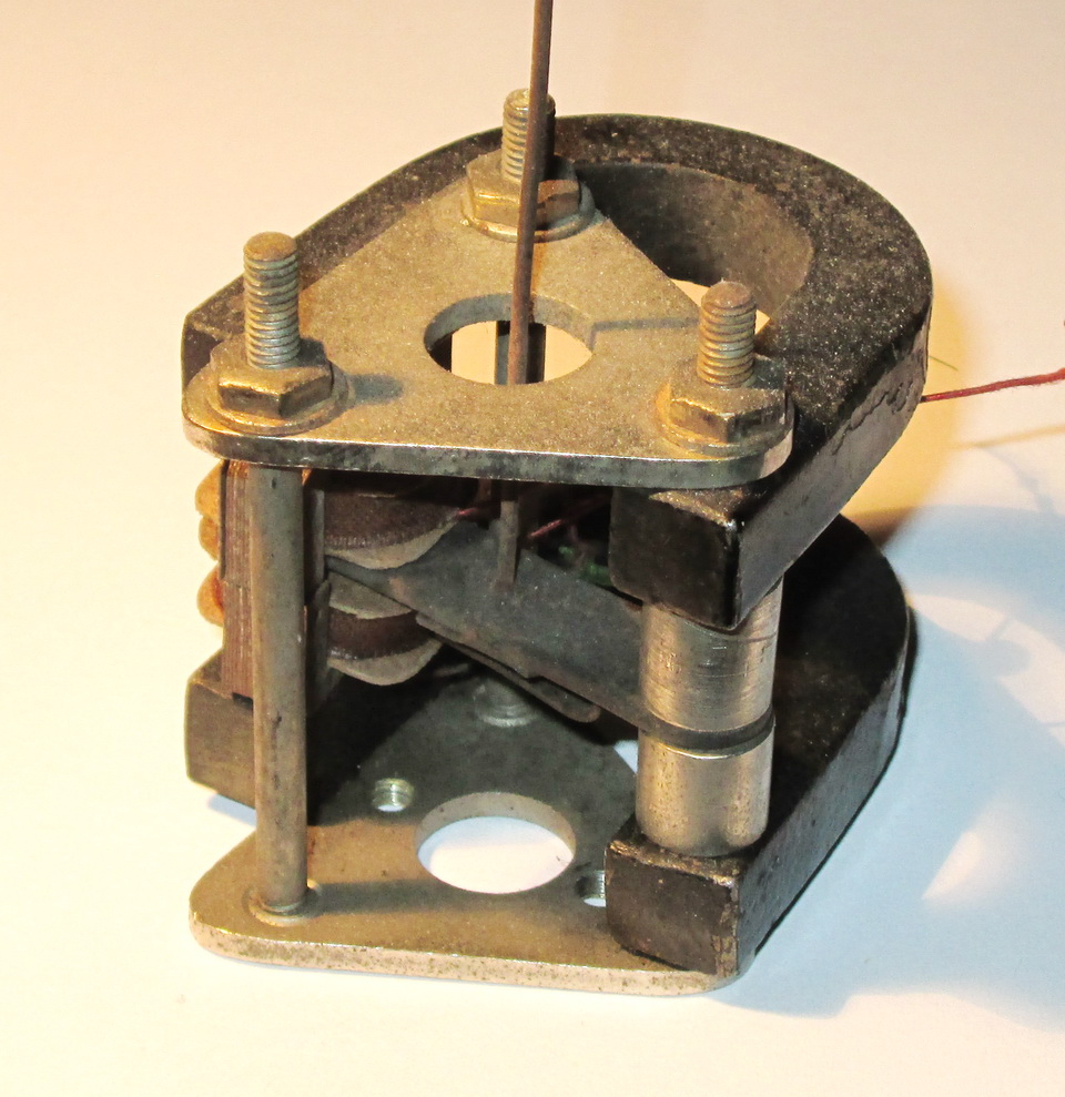

Механизм Рекорда выглядит вот так. Хотя у некоторых производителей бывали небольшие отклонения.

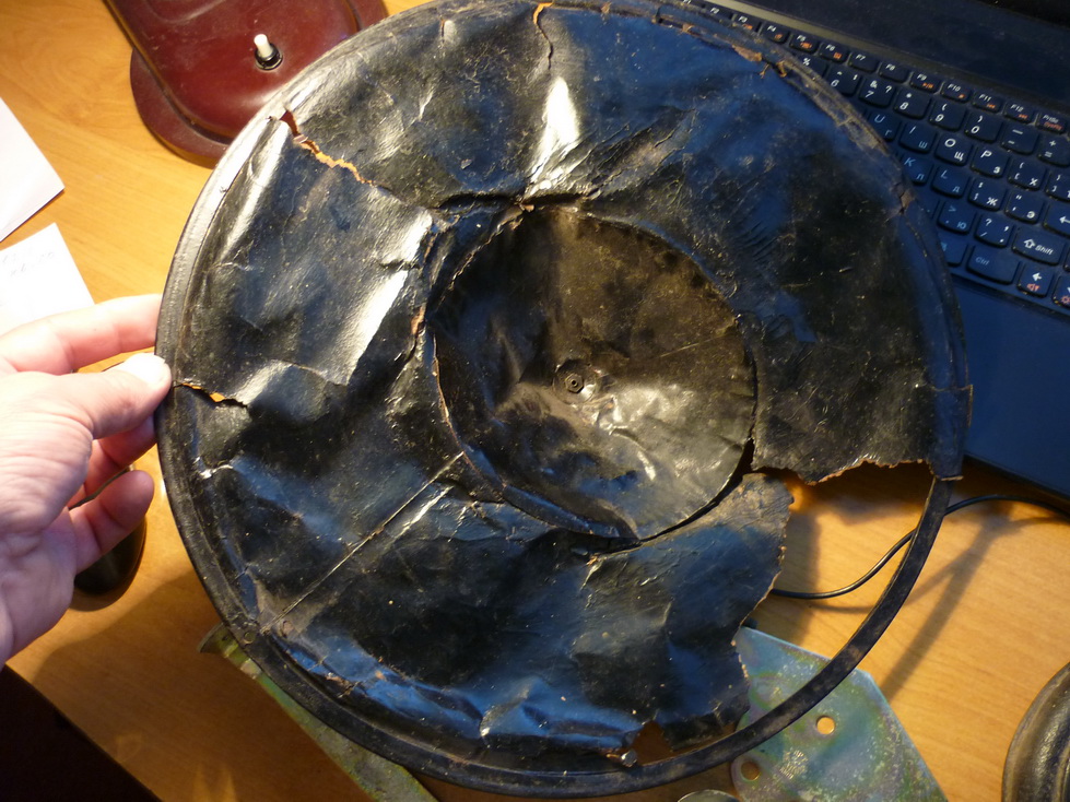

Спасибо, Александр Николаевич! Собственно только на Вас и была надежда. Недостающее изготовить в домашних условиях не сложно.

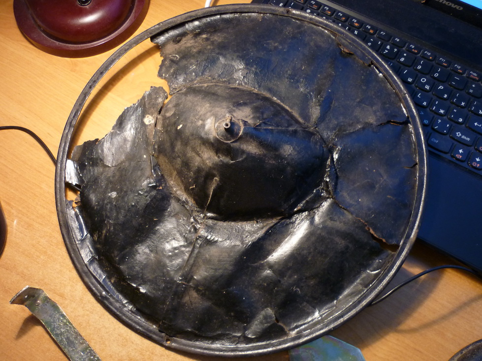

По поводу формирования краев диффузора при помощи кастрюли. Я полагаю нужно размочить края склеенного диффузора как в этой статье
и положив на кастрюлю подходящего диаметра просто прижать крышкой и высушить?
С бумагой пока не понятно. Советуют обратиться в магазин для художников, там может быть что то подходящее, но наверняка не черного цвета. Окрашивать предложили анилиновым красителем для ткани, постепенно нанося краску тампоном на поверхность диффузора, с частой просушкой.

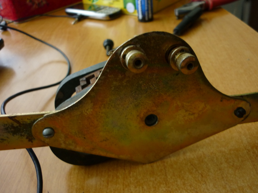

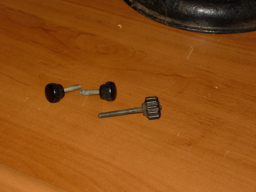

Остались только вопросы по двум маленьким винтам с карболитовыми головками. Они такие как больший винт, то есть вроде как с этого репродуктора, но откуда, пока не ясно.
Непрочитанное сообщениеДобавлено: 01 май 2017, 07:40
Юрий, маленькие винты могут крепить каркас тарелки к подставке (по бокам), или зажимать провода сетевого шнура на механизме привода диффузора.
Непрочитанное сообщениеДобавлено: 01 май 2017, 08:11
Спасибо Сергей, скорее всего зажимать провода сетевого шнура на механизме привода диффузора, хотя непонятно куда они ввинчивались.

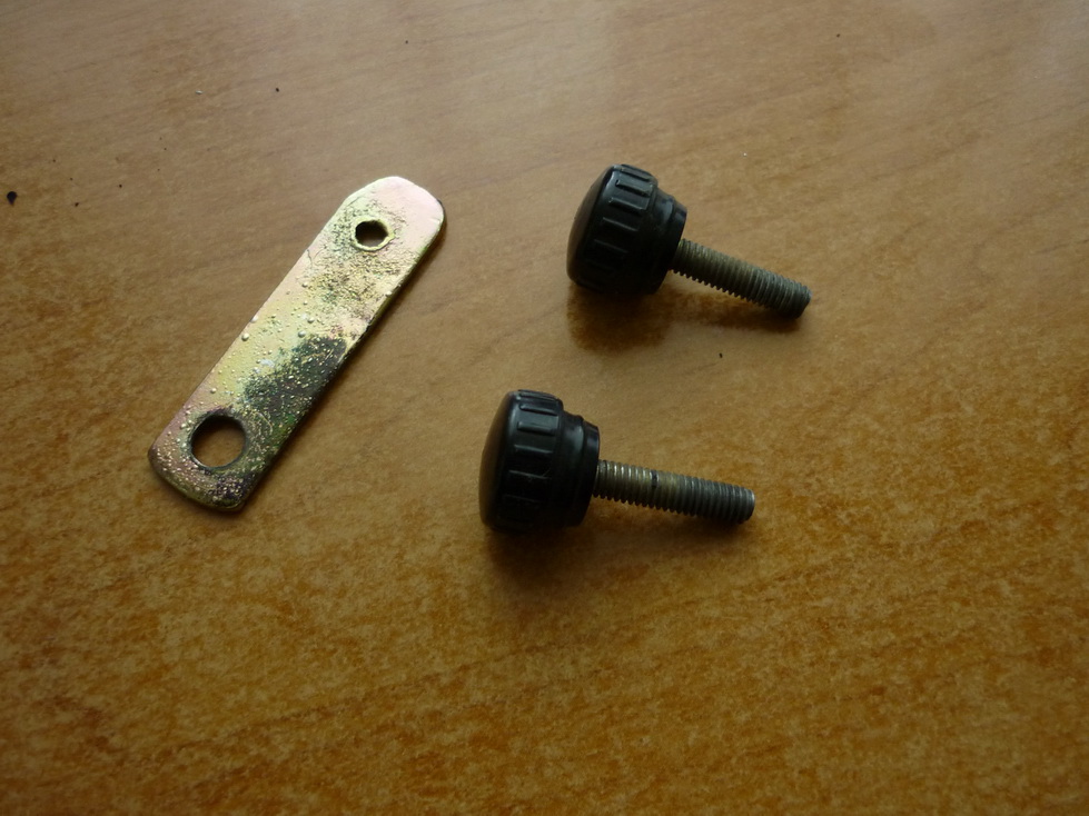

В общем с конструкцией и проблемами по восстановлению все понятно

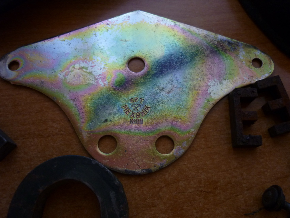

остается загадкой назначение трех деталей, двух винтов и металлической планки. По отверстиям планка никуда не подходит, может это действительно какая то самодельщина.
И сетевой шнур никак, скорее всего, не крепился, нет отверстий для крепежа.

Сам диффузор к подставке крепится вот такими винтами.
А катушки сгорели, видимо вилку воткнули в электросеть.
