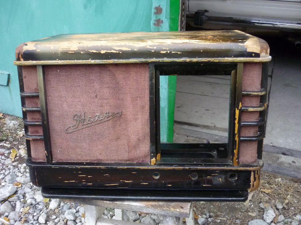

Вот корпус от моей. Целиком с шасси что то фото нет. Наверное не сделал. Все по отдельности.
Так и стоит в гараже или дождется пока я вернусь, или бандеровский снаряд в гараж попадет.
