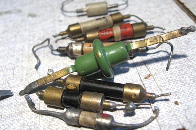

Дмитрий А.М. писал(а):
Сергей,приветствую!
В моей Искре такой стоит."Фамилии" нету.
Понял, спасибо!
На старый резистор похож. Надо поискать такой, разобрать и изваять в этом духе)

А там медно - закисные таблетки... и пружинка.
 Заголовок сообщения: Re: Искра 49
Непрочитанное сообщениеДобавлено: 23 ноя 2019, 22:27
Да, но ведь надо чтобы это еще и работало.
