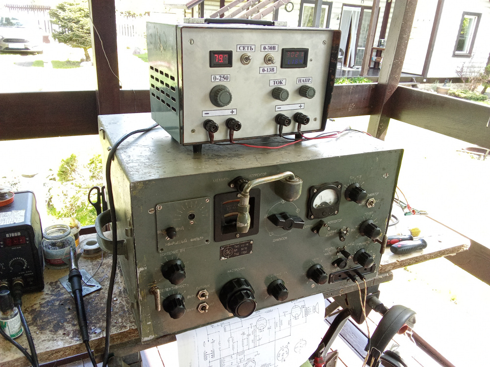

Пришел на днях новый вольтамперметр, забрал и быстренько поставил. Другое дело! Даже без подстройки на напряжениях до 5 вольт привирает максимум на 50 милливольт (с другой стороны это ещё как сказать, 'эталонный" мультиметр тоже не идеал), с током тоже все в порядке. Тускловат только
А сегодня впервые применил в деле, запустил от него КВ-М. 80 вольт на анод, 3 при токе больше ампера на накал - отлично!
