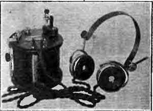

Странно, что это: разновидность П-6 ? или все-таки П-7 ?
И как правильно: приемник детекторный или приемник для деревни ? (а ведь были еще и приемники крестьянские) !
Москов. зав. Мосэлемент. Комплект детекторного приемника типа П—6.

Судя по расположению детектора вылитый П-7.
Хотя второй планки и не видно..
Но, судя по ракурсу, будь это П-7, её должно быть видно!

Действительно, вопрос...
Никогда не приходилось слышать о подобной модификации П-6...
Кстати, а откуда эта фотография?
К ней статья какая-нибудь была?

А может, всё намного хуже и на фото -разновидность П-7? :shock:
без одной из планок? :?

"ТВП комплекта см. фотографию"
Видно ТВП и есть ключевое слово..
Скорее всего сфотографировали прототип, который делали "методом наименьших усилий" -
из имеющихся деталей П-7.
И ещё - в тексте, ак основной производитель приёмников указывают завод "Мосэлектрик" ( до 90 тыс детекторных из 100 тыс выпуска всеми заводами), а на подписи к фото - "Мосэлемент".
Два разных завода...
Ляп редакции, или и там тоже детекторные выпускали? ( это просто риторический вопрос - мысль вслух..)

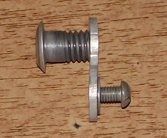

Как обещал, нагрел винт из этой пары - рассчитывал, что поверхность станет более гладкой и, соответственно , более блестящей .
Но нагрев мои ожидания не оправдал - поверхность окислилась и потемнела.
Остаётся одно - просто отполировать деталь после такой обработки.

Владимир, возможно проблема в том, что Вы слишком мало подержали деталь в растворе, успел осадиться лишь небольшой слой.
Мне думается что стоит попробовать еще - осадите побольше олова, пусть будут кристаллы, а затем нагрейте.

А может все-таки есть смысл отдать детали на гальванику ? Как-никак у Вас большая часть комплектующих-оригинальные, да и сам приемник того стоит-их не так уж и много осталось. А оловянное покрытие оно и в Африке... "Птичку жалко"...

А если попытаться облудить детальку дедовским способом,как самовар, но чистым оловом или оловянно серебряным припоем? Свинец в припое дает серый оттенок.
