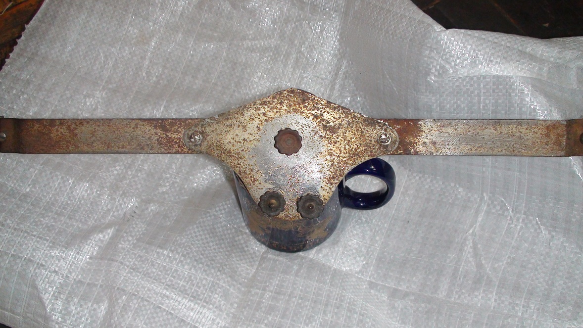

Спасибо!
К слову: у репродуктора "Трансигнал" из параллельной темы такая же конструкция регулятора зазора - с 2мм пластиной: сравните сами.
Похоже, что это действиельно рационализация, причем чисто киевская ...
Даже у грузинского система регулировки аналогична типовой рекордовской.
Так что зря вы насчёт купленной проблемы писали. :-)

Ого, спасибо.
Тогда размеры катушки нужно от него.
Непрочитанное сообщениеДобавлено: 28 май 2015, 22:37
Думаю, что Алексей в такой просьбе вам не откажет.
Заодно надо будет уточнить и по размерам верхней и нижней бобышки, между которыми зажаты язычок и регулятор зазора.
А то у меня есть подозрение, что на вашем механизме они неправильно поставлены.

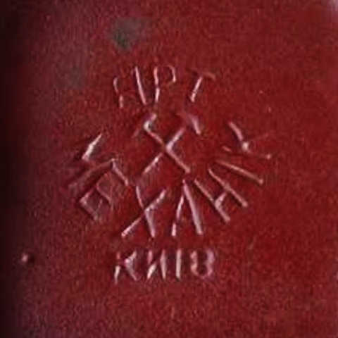

Фото передней панели
Непрочитанное сообщениеДобавлено: 29 май 2015, 12:42
Сообщений: 2170
Вот так как-то:

Непрочитанное сообщениеДобавлено: 29 май 2015, 13:09
Сообщений: 2170
С помощью поиска яндексом.
Артель Механик выпускала не только громкоговорители.
