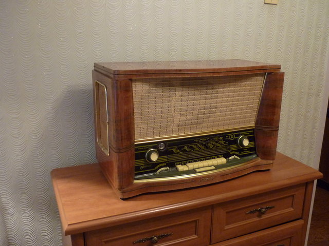

Ну, на самом деле и покрашенный в чёрный цвет полиэфирный "Фестиваль" тоже может быть симпатичен:
А. Лизунков, это я фотографировал в мае 2010 года…
