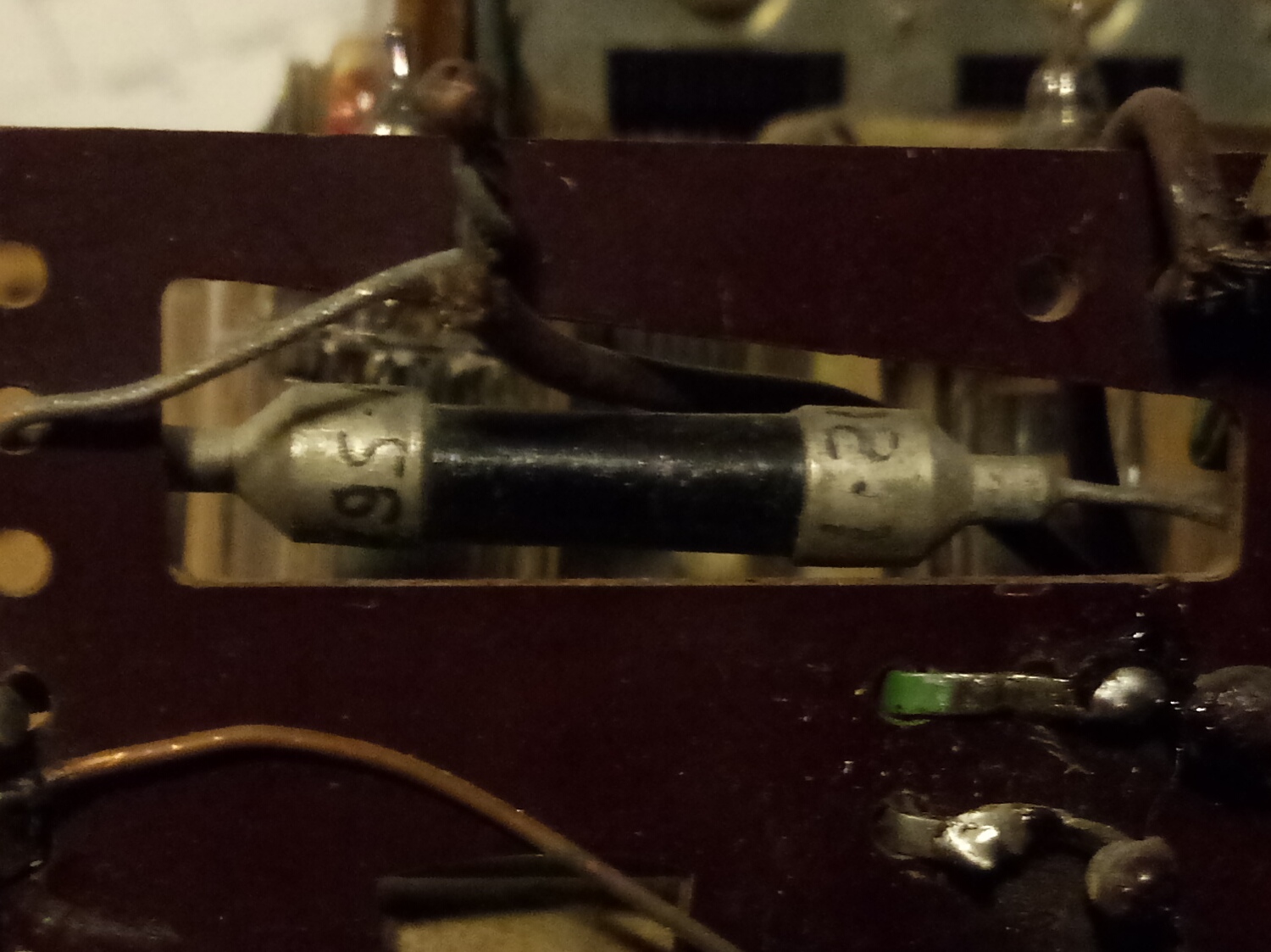

Дима, выложи фото, или хотя бы марку.
Диод скорее всего заменю чем-нибудь.

Сейчас поем супу и займусь - этим полупроводником...

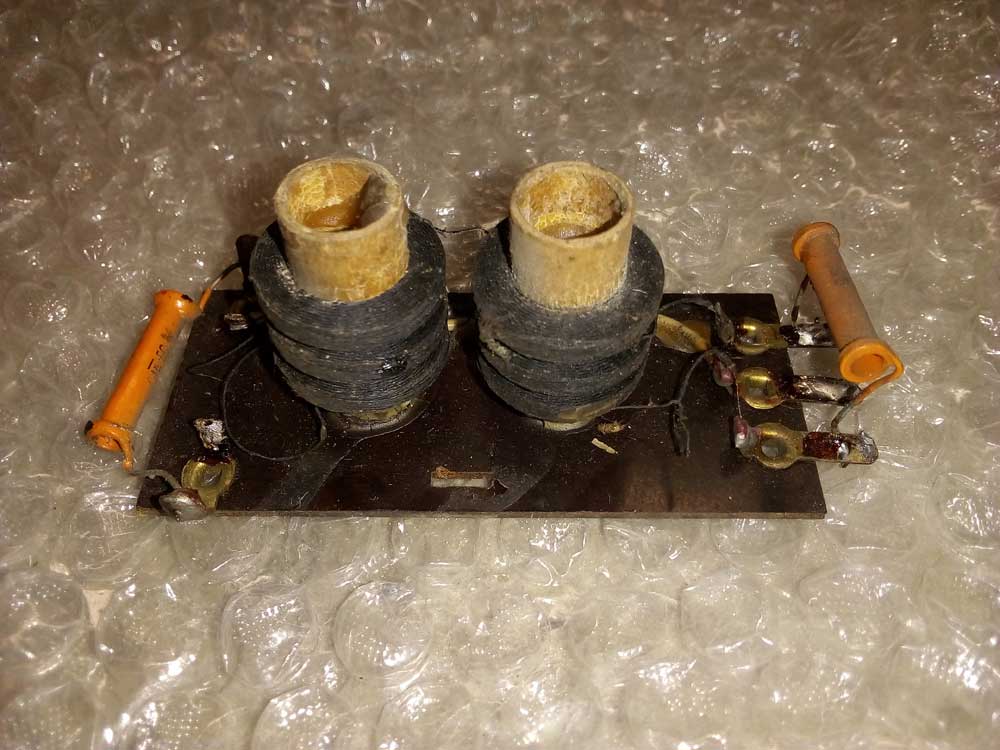

Коллеги, занимаюсь реанимацией Искры. Все ничего, да вот возникла проблема с первым ФПЧ
Все на вид хорошо, конденсаторы более-менее в пределах нормы, но в обрыве обе катушки. Причем в обоих не звонится средняя секция. Ремонтировать сложновато будет.
Может у кого имеется подобная деталь? Кроме Искры всех моделей стояла в ранних АРЗ (в поздних похожая, но тоже сойдет). Может есть бренные останки этих приемников на "разбомжовку"?
Приобрету - приму в дар - поменяюсь на что-нибудь.

Сергей завтра вечером, буду дома и посмотрю этот "полупроводник". А катушка ... иголку и искать обрыв. Удачи.
 Заголовок сообщения: Re: Искра 49
СообщениеДобавлено: 22 ноя 2019, 21:23
Дима, обыскался уже этого обрыва! Где-то внутри вероятно, или у каркаса, снаружи все в полном порядке.
