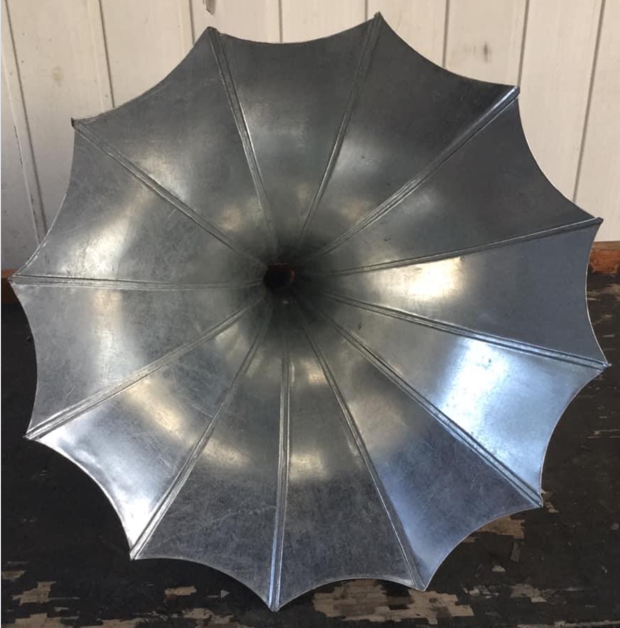

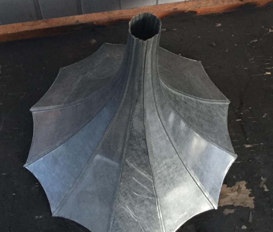

Отправить это не проблема доставка будет на много дороже самой трубы , а вы не пробовали её сделать там все просто .
 Заголовок сообщения: Re: Самодельный Граммофон .
Непрочитанное сообщениеДобавлено: 28 окт 2020, 10:24
Сообщений: 345
Делал под заказ .
Непрочитанное сообщениеДобавлено: 28 окт 2020, 11:17
Сообщений: 184
Вот это человек с РУКАМИ, не языком молоть!!!
Непрочитанное сообщениеДобавлено: 28 окт 2020, 15:07
Сообщений: 345
По сути нечего сложного , любой кто занимается кровлей может это легко сделать , но они не хотят это делать так как нет лекало и долговременная процедура , а так потеря времени и заработка , вот если-бы это был приличный заказ , то тогда думаю что легко справились бы .

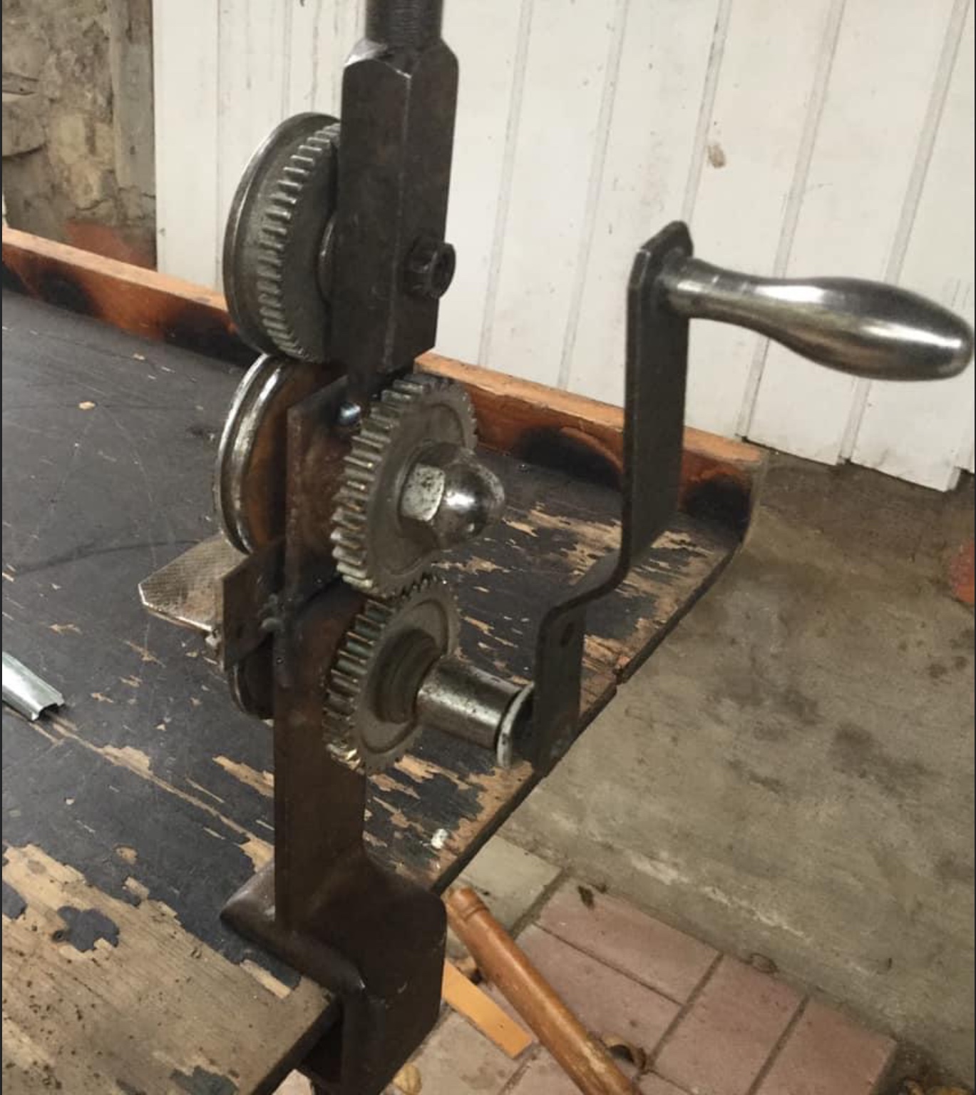

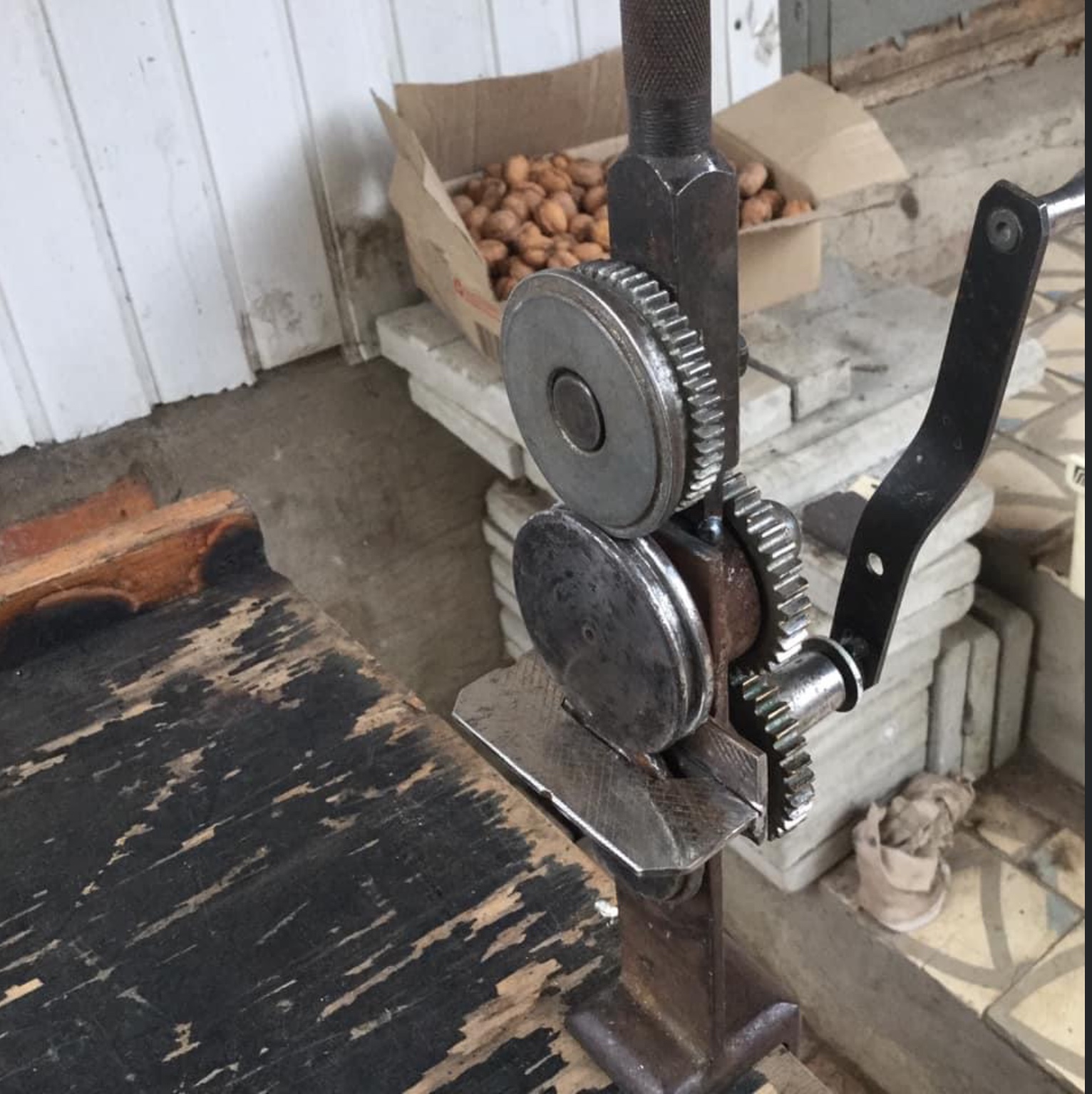

Сообщений: 345
Вот этот интструмент который я использую в процессе изготовления трубы , это было когда-то приспособления для выравнивания крыше , но с таким расположением ручки это очень редкий вариант я так думаю что это самодеятельный .
Это что можно было сделать без токаря .

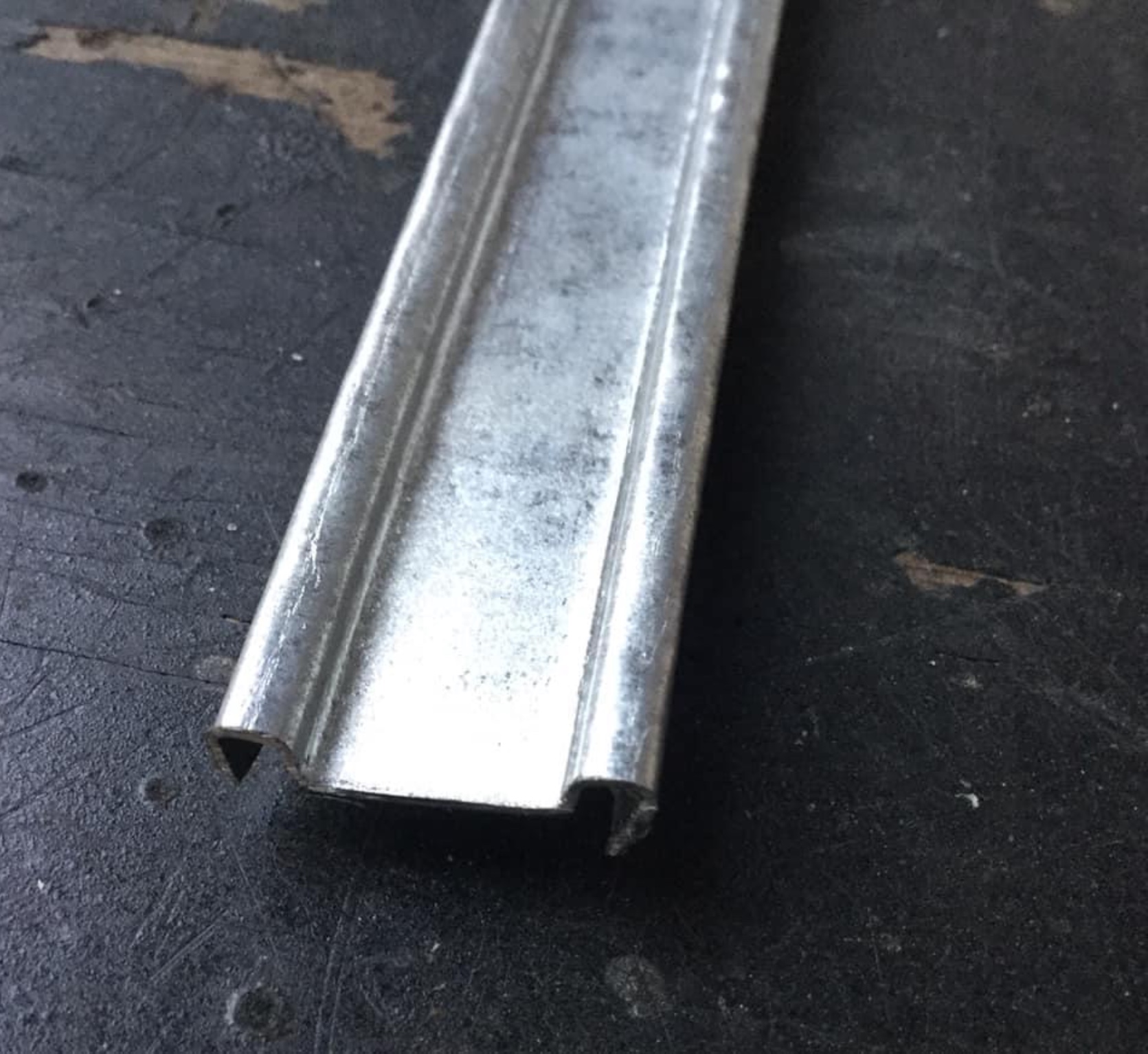

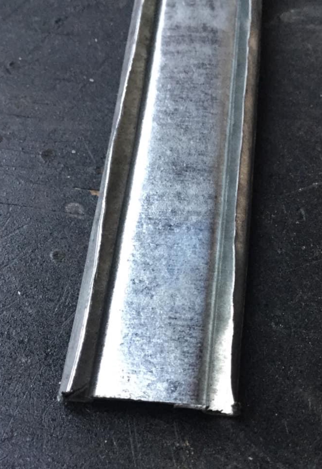

Сообщений: 345
Вот так получается надо сгибать чтоб получился замок .

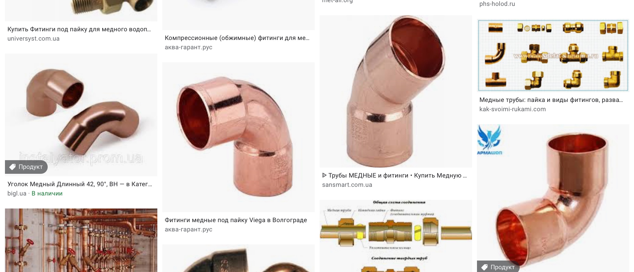

Красиво. Здорово. У меня на даче есть ГРАМОФОН... Он даже работает. Всё есть, кроме маленькой ДЕТАЛЬКИ . Нет не знаю, как даже сказать. Ну т.е. соединить ТРУБУ с тонармом. Что то под углом должно быть. Но я никогда этой детали не видел. Спасибо.
Есть возможность решить вашу проблему , есть медные углы для руб можно подобрать.
Вот примерно .
