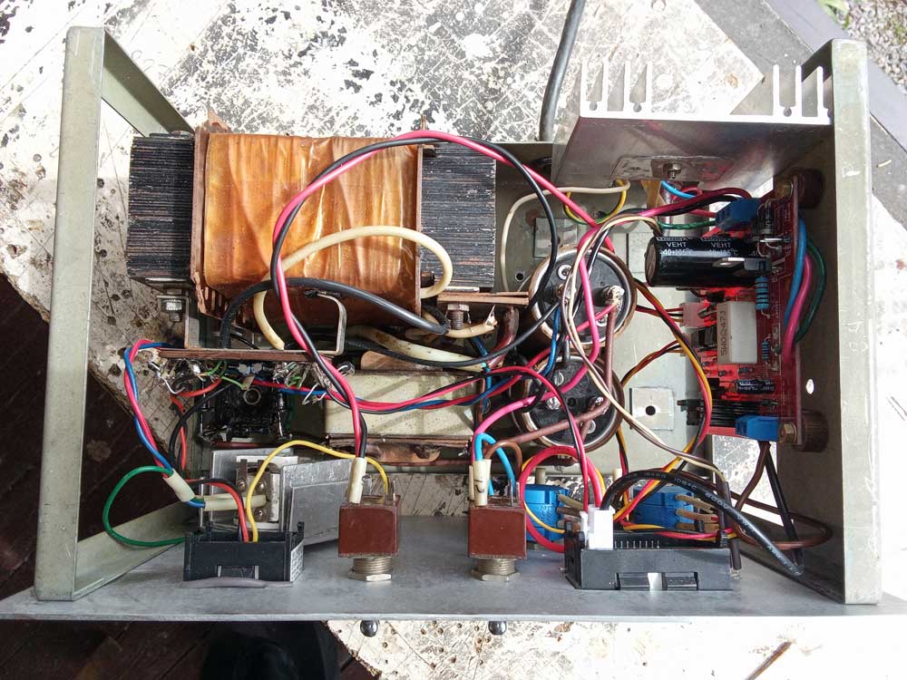

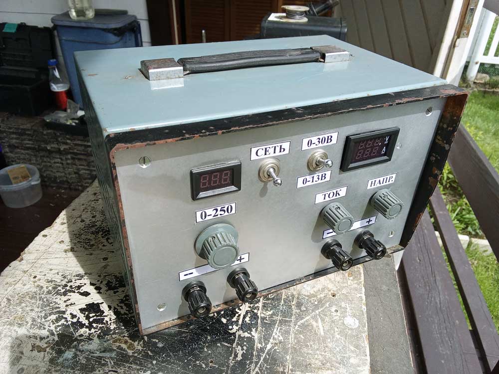

Долгое время для запуска батарейников использовал самодельную "батарею" из 15 Крон и пары элементов 18650 с проволочным резистором для накала. С большинством задач такая конструкция справлялась нормально, но с многоламповыми конструкциями типа БЧ или Вэфовским В-417 эта штуковина давала сбои. Со временем обзавелся линейным ЛБП Mustech 3005 D и стареньким но надежным ВУП-2, и эта связка избавила от всех проблем. ЛБП выдавал регулируемые 0-30В и 0-5А со стабилизацией, а ВУП обеспечивал +350 постоянки, 0-250 и -100/+100 регулируемого напряжения плюс 6,3 переменки - все что надо. Однако так как летом перебираюсь на дачу, а таскать пусть и не гигантские но все ж увесистые ящики не охота, давно задумал сделать самостоятельно что-то для питания ремонтируемых батарейников.

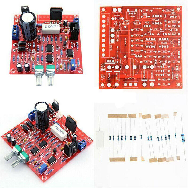

За основу взял два описанных выше прибора, ВУП и ЛБП. На Алиэкспрессе приобрел набор для самостоятельной сборки линейного блока питания 0-30В 3А,

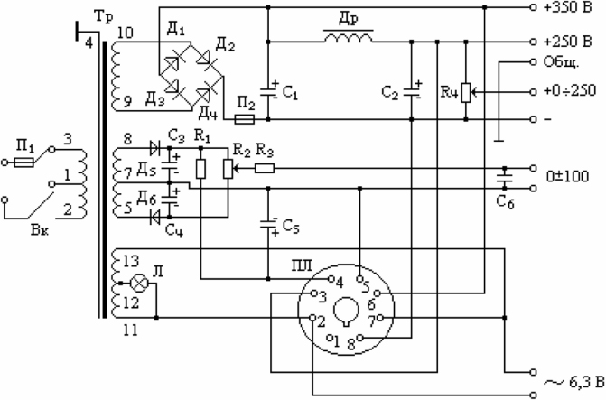

а частичку ВУПа решил сделать самостоятельно, и все это объединить в одном небольшом корпусе. От ВУПа взял верхнюю часть схемы, что обеспечивает регулируемое 0-250:

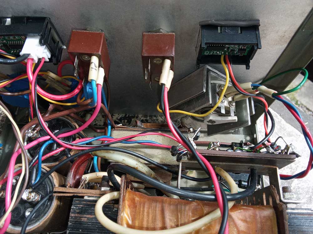

На Алиэкспрессе заказал так же и цифровой вольтметр DC 0-300В и вольтметр-амперметр 0-30В 10А. В ожидании посылки отыскал в закромах подходящий корпус от блока питания лазера и солидный, увесистый трансформатор с надписями на немецком, родом годов из 60-х. Так как у него была куча непонятных обмоток, решил его переделать. После несложных подсчетов намотал 920 витков ПЭЛом 0,55 сетевую из расчета 230 вольт и 4 витка на вольт (сечение сердечника 10 см. кв.), 1000 витков проводом 0,35 высоковольтную и 96 витков с от 48-го проводом 0,9 для низкого (ЛБП требует 24 вольта переменки), да пару обмоток по 22 витка проводом из витой пары для питания измерительных приборов. Сделал максимально качественно, виток к витку, с межслойной изоляцией.
Для ВУПа подобрал 4 штуки Д7Ж, пару электролитов 40 и 120 мкФ 450 вольт, мощный проволочный переменник 6,3 КОм 15 Ватт и дроссель от самого разобранного БП сопротивлением 1600 Ом. А так же фурнитуру: пару тумблеров, винтовые клеммы, ручки... (Кстати, от разборки БП от лазера что дал конструктивную основу, остался интересный трансформатор, силовик, по виду и весу ватт на 80. Сеть 220, обмотка 12В и две аж по 1400. Может надо кому для опытов с электричеством? :)

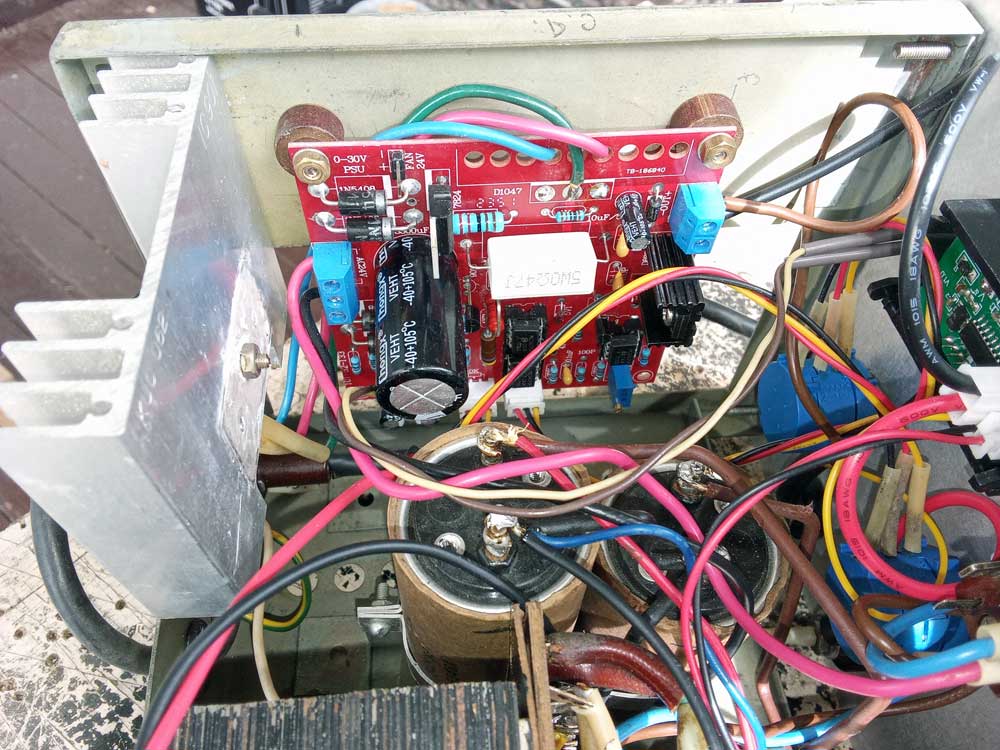

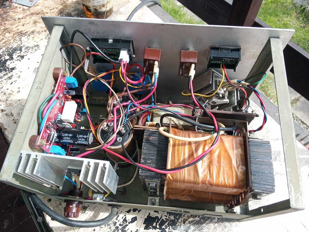

Прибыл наборчик китайский, собрал практически без проблем (всего-то два резистора пришлось заменить из-за несоответствия номинала), но сгорел при первом же включении. В набор положили операционники типа LM-какие-то, работающие в этой схеме на самом пределе. Пришлось прикупить качественные МС34071 и заодно и панельки-восьмерки под них. После переборки все заработало. Собрал в корпус, вот что получилось:
Через переменный резистор высоковольтной части проходит около 40 мА, что дает нагрев в 10 Ватт, сделал для него что-то типа радиатора из пластинок дюрали:
Выходной транзистор ЛБП тоже посадил на радиатор, выдранный из какого-то старого телека:
Вышло довольно компактно, и полностью соответствует заданным параметрам. Подвел только китайский ампервольтметр, врет прилично. Заказал новую усовершенствованную модель, отзывы о которой хорошие. Буду ждать, а пока можно пользоваться так, с контрольным тестером.

Однако блок питания в этом плане показал себя молодцом! Подцепил сейчас к нему Ригу В912, вполне себе прилично для дневного эфира. Высоковольтный вольтметр врёт всего на 0,5-1 вольт, что вполне нормально, а вот низковольтный при малых напряжениях процентов на 20, что никуда не годится.
