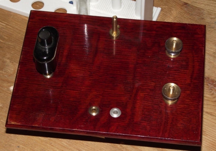

Материал крышки и дна -дуб, варианты с проточкой или без - по вкусу.Я видел и те и те.
По поводу изгиба стойки в месте крепления винтом согласен. У меня это экспромт, полуфабрикат. Еще нет отверстий внизу, еще ручки нет. Все в процессе. Это я Эрнеста пытаюсь растормошить, после Черкасской пьянки.

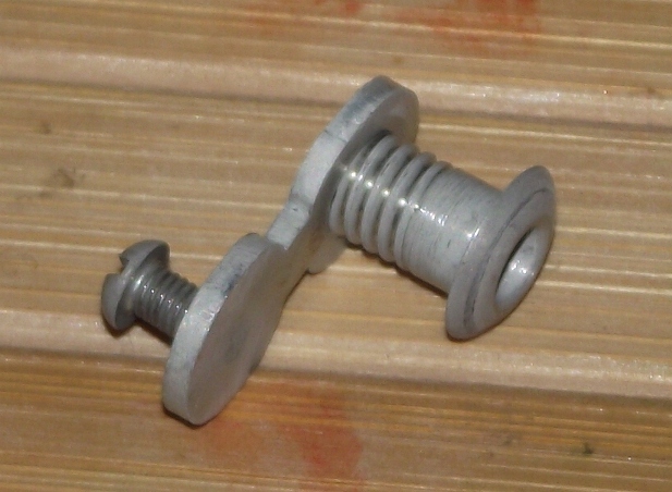

С которой хочу поделится некоторой информацией по поводу вот этих всех винтиков, гаечек и т.д.
Ну выточили их из латуни..
Жёлтые они - а сразу после изготовления их никелировали...
А сейчас никелировка - это либо химическая - там реактивы с цианидами используются,
либо электрохимическая - поди в режим чётко войди..

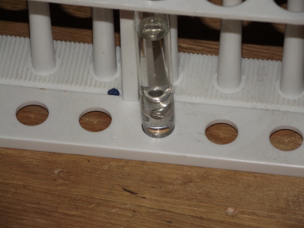

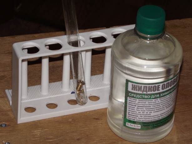

Короче, провёл сегодня я такой хим. опыт:
взял купленную недавно жидкость и гнездо для очередной копии, которое в пробирку сунул:
через 4 минуты внутри колбы была такая картина:
ещё минут через 5 деталь стала матовой - не стал ждать дальше, вынул её:
Ну а в сравнении с латунной жёлтой она так выглядит:
Собственно говоря, никелирование матовым в основном и делали...

Это же олово..
Прогреть его по всей поверхности до расплавления - блестящим станет.
Вечером попробую...
Да, согласен, рецептов много..
Да не всегда по ним сделать можно - в домашних условиях рецептуру и режимы выдержать порой сложновато..
Со всеми вытекающими..
А так - вымыл средством для чистки кафеля и хромированных покрытий, сполоснул и в раствор.
На меди и медных сплавах прекрасно держится.
А на железо и прочее не осаждается.
