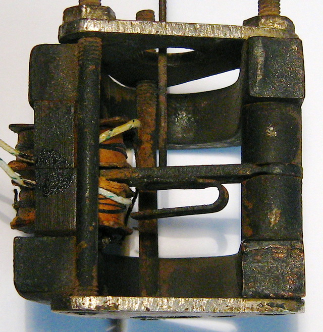

Непрочитанное сообщениеДобавлено: 28 май 2015, 14:34
Тогда пропадёт регулировка положения язычка в магнитном зазоре. Может и не порукоприкладствовал, а подошел творчески, получил 10 руб. за рацпредложение...
Вы хотели сказать не "Регулировка", а " возможность регулировки" ?
Если эту деталь не убирать, то придётся между магнитом и сердечником снизу 2-мм железную проставку делать.
Непрочитанное сообщениеДобавлено: 28 май 2015, 14:37
Зарегистрирован: 26 май 2015, 12:42
Сообщений: 24
М-да, вот это купил проблему.
Спасибо за свет, уберу его и сделаю правильную регулировку.
Непрочитанное сообщениеДобавлено: 28 май 2015, 14:40
Судя по свежему виду металла этой детали, её позже поставили.
Непрочитанное сообщениеДобавлено: 28 май 2015, 14:45
Сообщений: 2170
Да, такой конструкции я пока не встречал.
У канонического изделия есть ещё нюансы: утонение на язычке, в этом месте он и гнётся. И втулки с лысками, чтобы это тонкое место было как можно ближе к месту крепления.

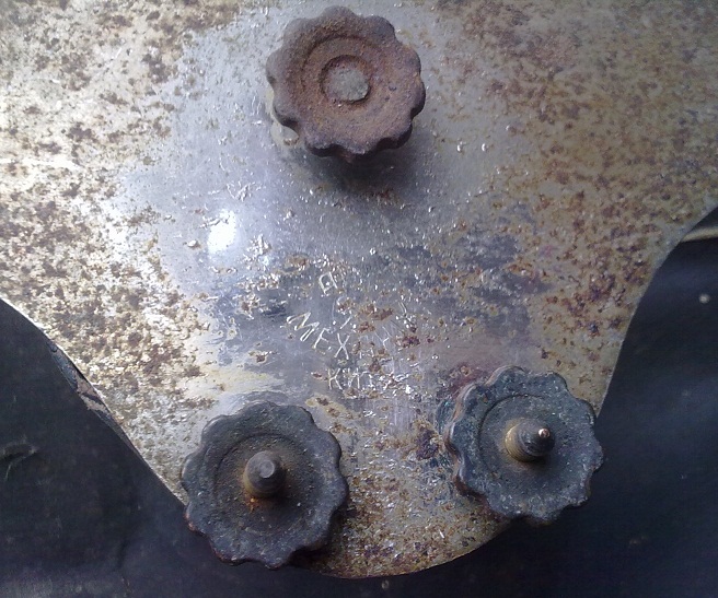

Непрочитанное сообщениеДобавлено: 28 май 2015, 15:02
kv_1!
А что это за тарелка такая вообще - "Механик Киев"?
Никогда раньше не встречал.
Не могли бы Вы сделать фотографию переднего щитка с надписью?
Непрочитанное сообщениеДобавлено: 28 май 2015, 16:07
Сообщений: 2170
Артель "Механик" делала.
Непрочитанное сообщениеДобавлено: 28 май 2015, 16:13
А вам приходилось такую видеть?
Это киевская артель что-ли?
Непрочитанное сообщениеДобавлено: 28 май 2015, 21:15
Сообщений: 24
Кстати передняя часть вся хромированная. Завтра сделаю фото всей панели, если интересно.
Непрочитанное сообщениеДобавлено: 28 май 2015, 21:33
Спасибо большое!
Очень интересно, сфотографируйте пожалуйста!
Кстати, там надписи на фото прочитать сложно,
не могли бы вы их в виде текста продублировать?
Непрочитанное сообщениеДобавлено: 28 май 2015, 21:36
Сообщений: 24
Все что могут разобрать
А
Механік
Київ
