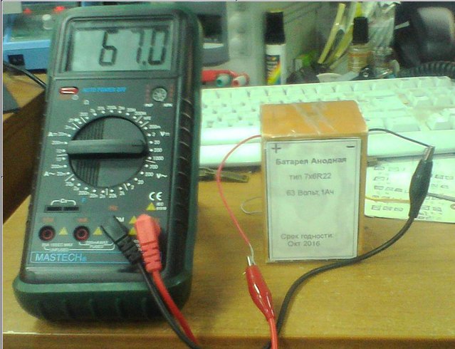

Непрочитанное сообщениеДобавлено: 12 авг 2014, 10:39
Сообщений: 185
вот собрал тут несколько месяцев назад свой вариант
анодной батарей из крон.Пришлось,борясь со страхом их перегреть спаять
семь штук между собой проводками,потому что соединение их штатными разъемами дает менее удобную форму.
Итак:батарея 63В,1А/Ч.Выводы-винтовые клеммы.
Непрочитанное сообщениеДобавлено: 12 авг 2014, 11:24
Сообщений: 2170
Откуда-же 1 А/ч?

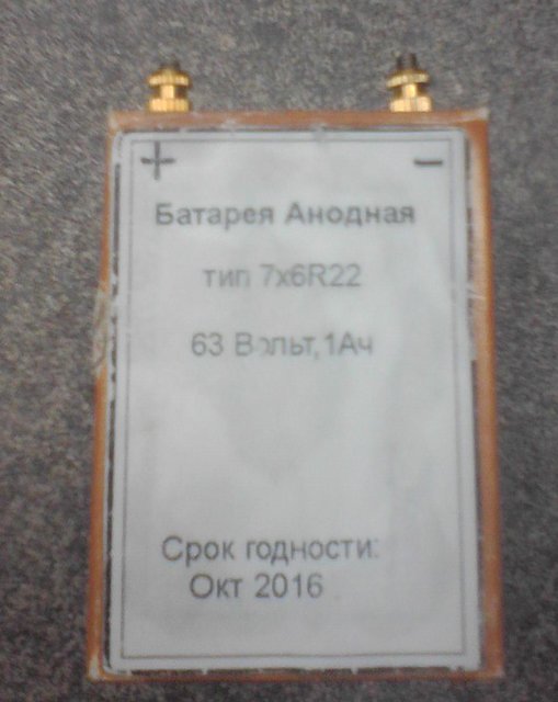

Непрочитанное сообщениеДобавлено: 12 авг 2014, 12:43
Сообщений: 185
Крупный план батареи.Нынешнее состояние,с установленными клеммами
Емкость крон теперь довольно большая.

Непрочитанное сообщениеДобавлено: 12 авг 2014, 13:54
Сообщений: 240
Откуда-же 1 А/ч?
565 ма/ч (Щелочная)
400 ма/ч (угольно-цинковая)
1200 ма/ч (Литиевая)
https://ru.wikipedia.org/wiki/%D0%A2%D0 ... 0.BE.D0.B2
