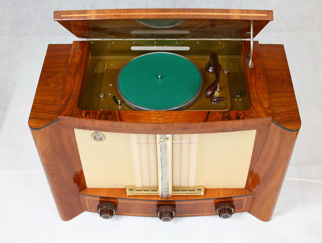

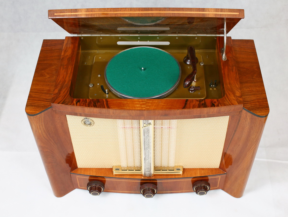

А радиоткань-то от "Сакты" (или Латвии РН-59, точно не помню) — видны по краям невыцветшие жёлтоватые участки, а посередине ткань выцветшая, белёсоватая…
Там, наверное, не стыки, а какая-нибудь булавка, чтобы золотистую резиночку в канавке утопить и чтобы она оттуда не вылезала.
А. Лизунков, насколько я в курсе, это такая технология — вместо металлического молдинга резинку в золотой оплётке в канавку запихивать (и тогда она в местах углублений норовит из канавки вылезти)

Крашеные появляются не от хорошей жизни, а от полиэфирного лака.
Это не стыки, это проволочка ПЭВ-2 0,15 мм для притягивания шнура внутрь.
Опа! ну я же и говорю — только про булавки ошибся, а потом подумал и решил, что там, наверное, проволочка, и дырки просверлены, чтобы притягивать эти золотистые резинки внутрь канавок.

На "Мире М-154", судя по всему, не шеллак — какой-то толстый и бесцветный лак, шеллак таким не бывает…

По фото трудно отличить шеллак от других лаков.
