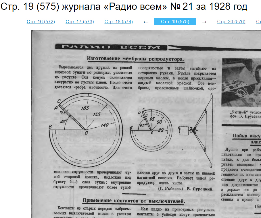

Ещё есть идея сделать внутренний рупорок, по методу из журнала Радио всем, картинка ниже. Только кажется гофра на внутреннем рупоре ни к чему, лучше наверное без гофры. Я знаю что этот метод до сих пор применяется в динамических головках когда хотят подровнять работу среднеполосников.

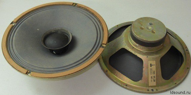

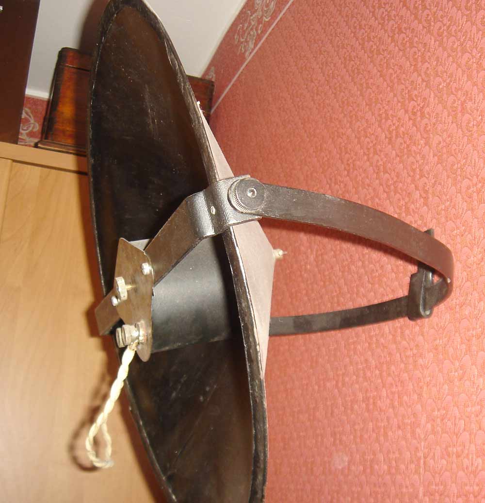

Вот кстати нашёл фото на просторах. Внешка покрашена оборотная сторона белая, хотя может самодеятельность.

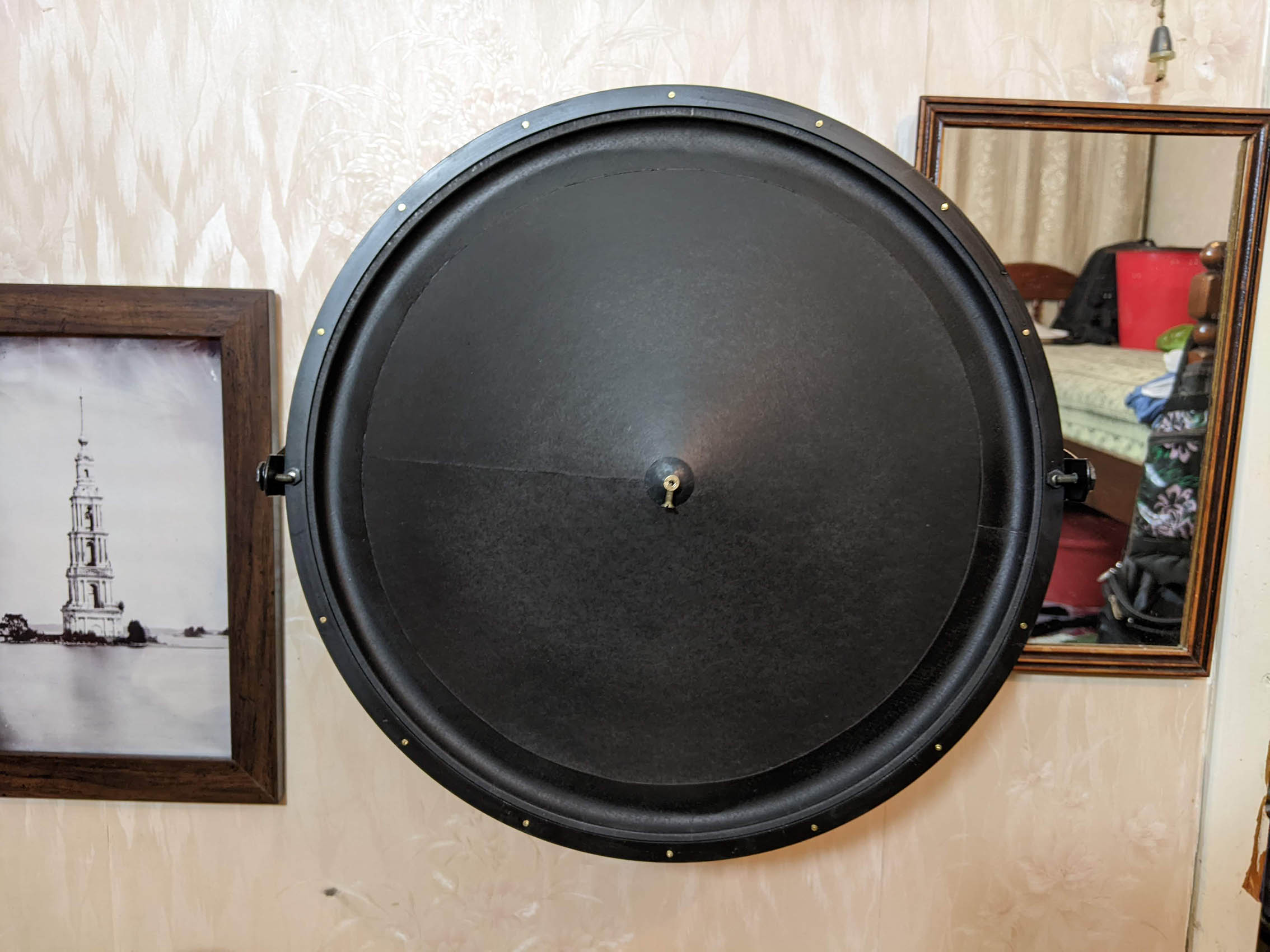

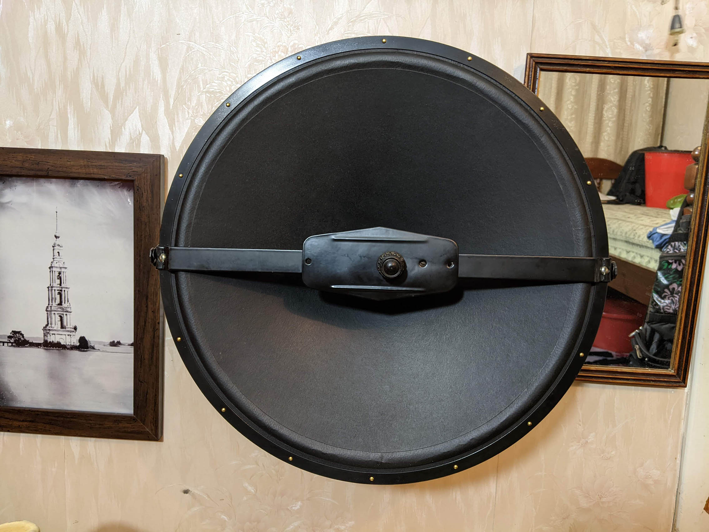

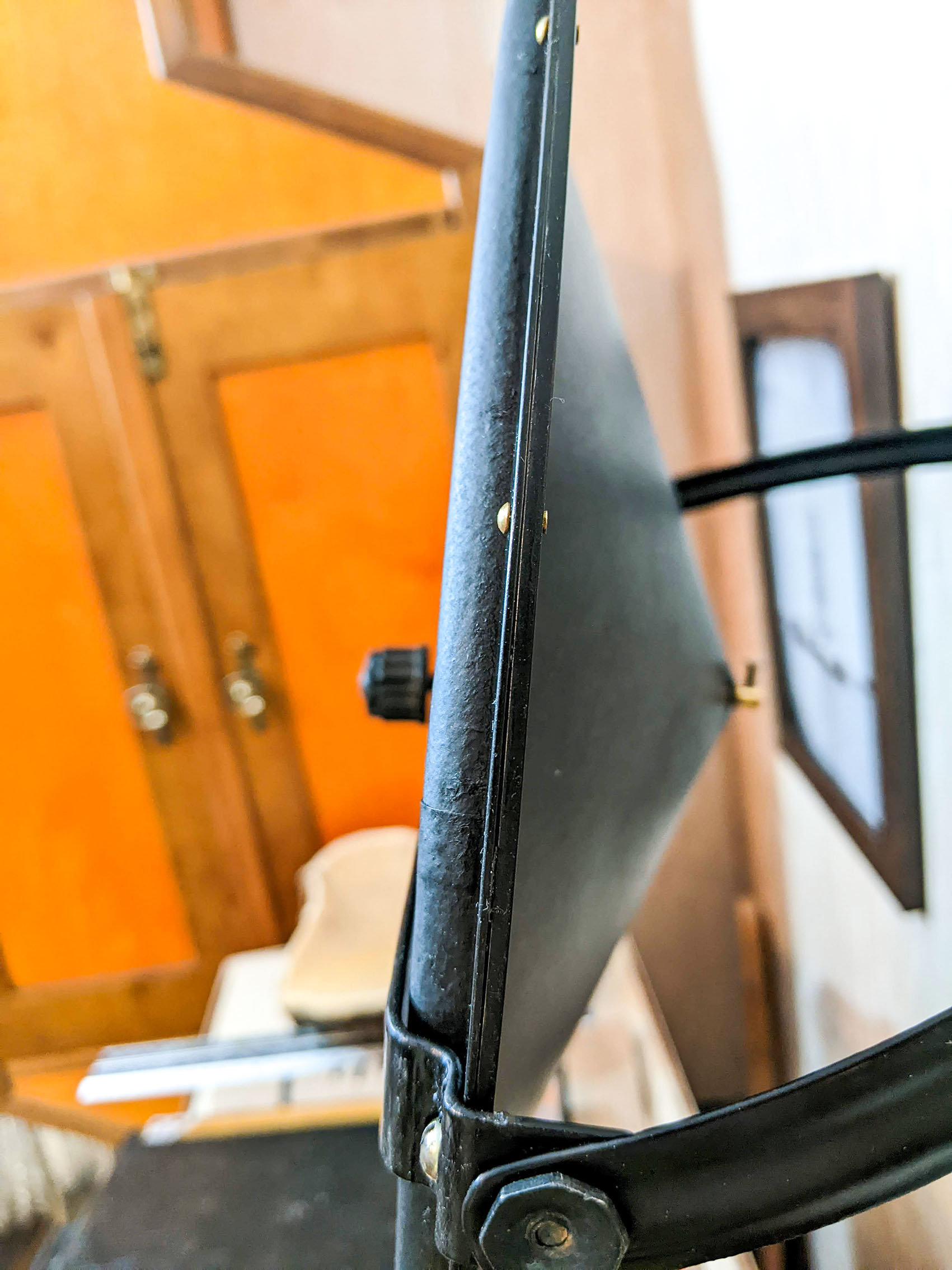

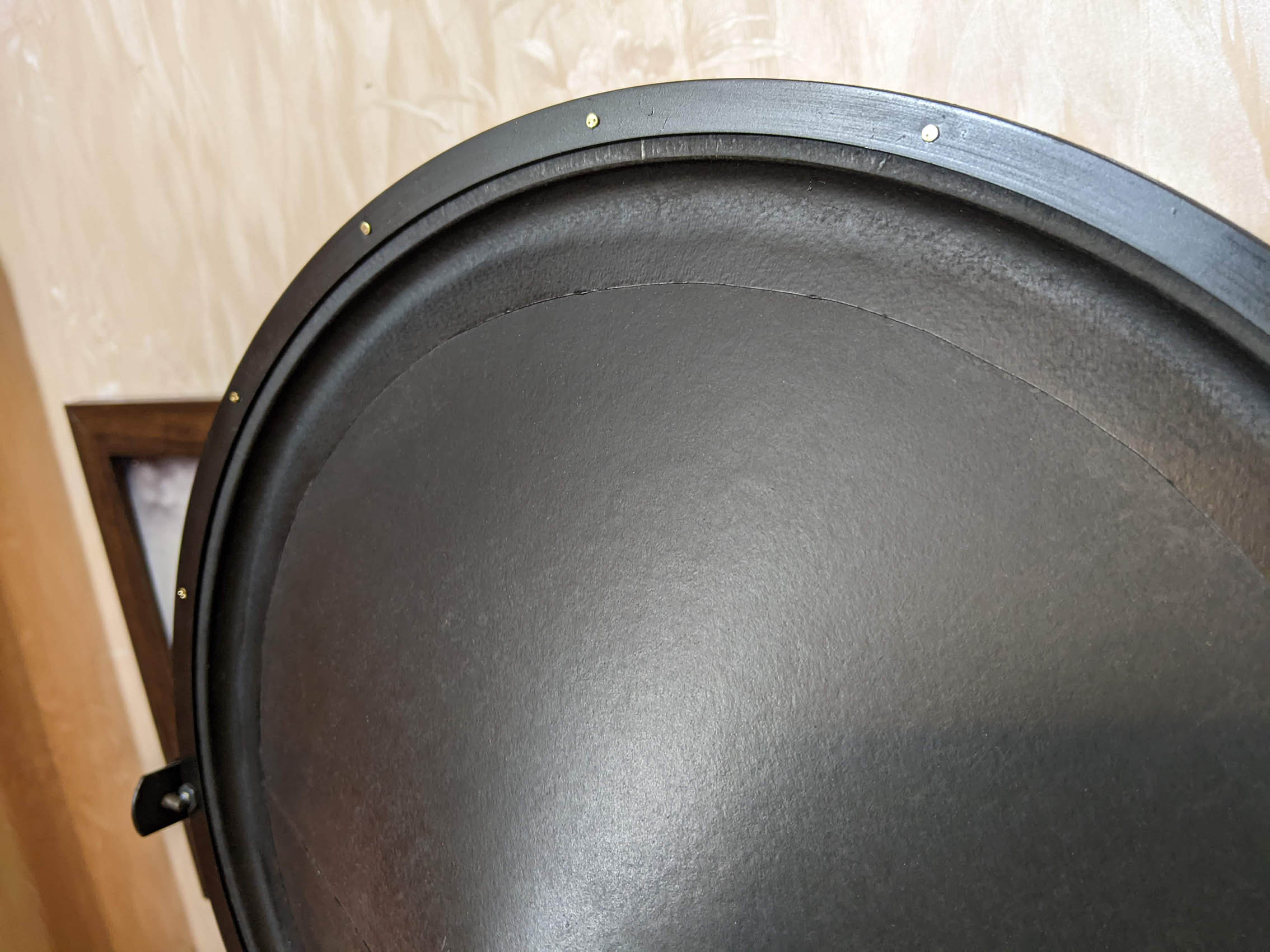

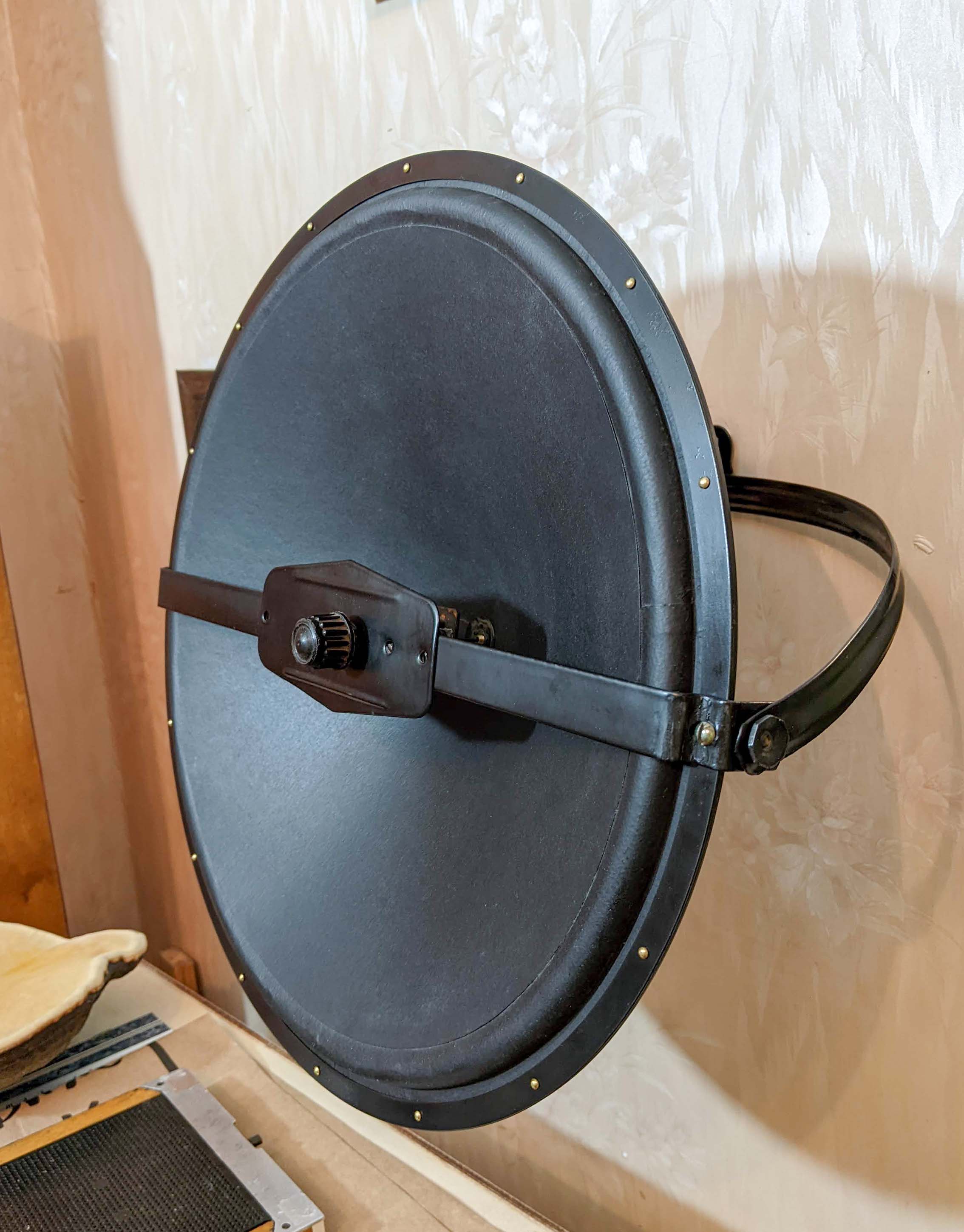

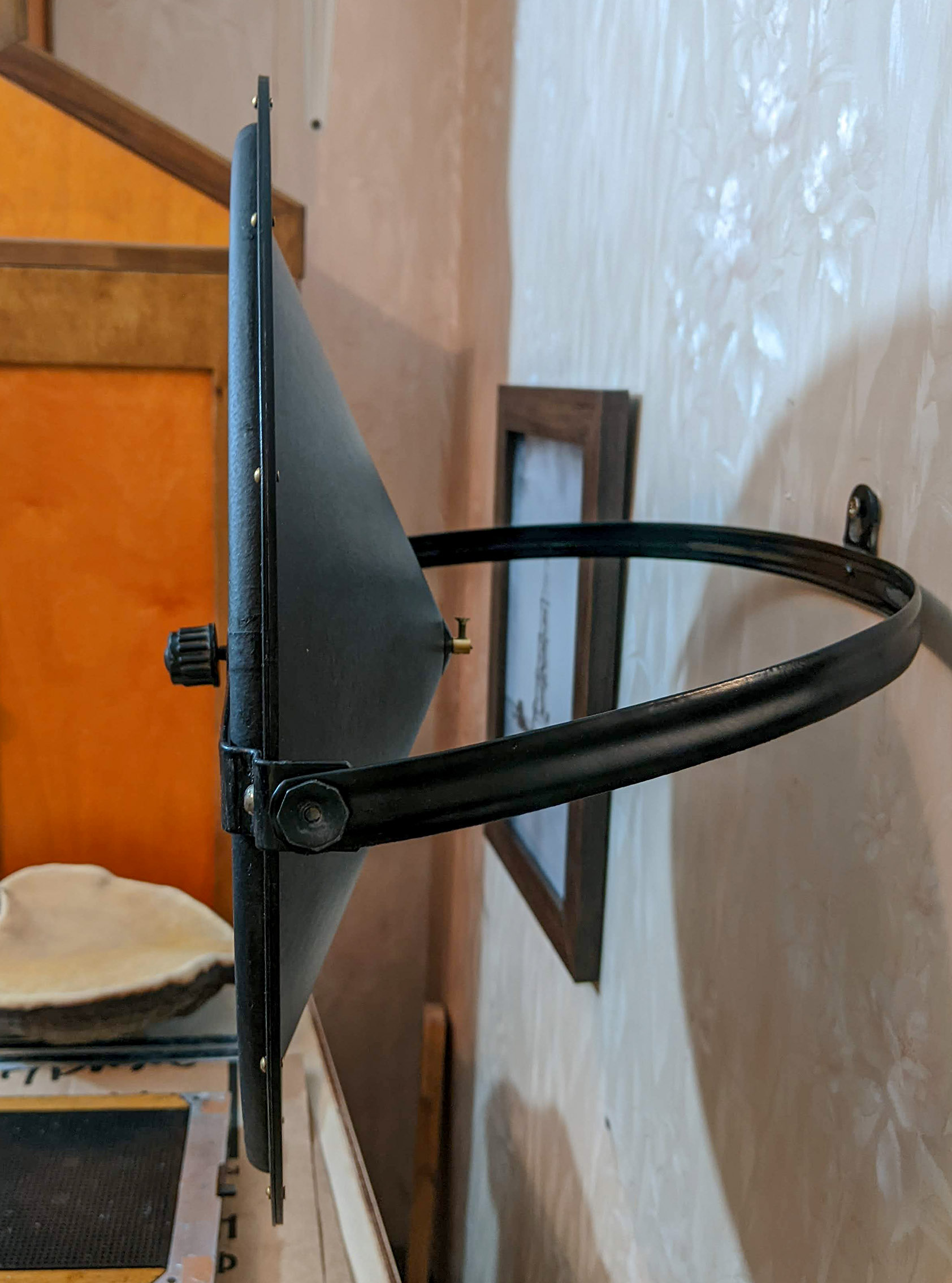

Ну вот промежуточный результат по моей тарелке

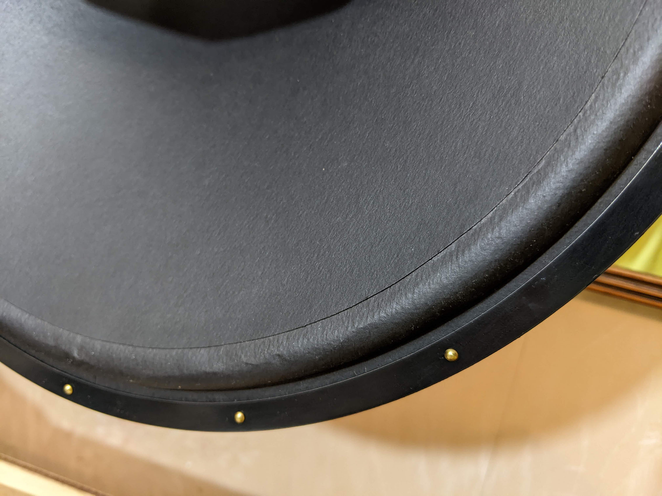

Диффузор составной, подвес из бумаги 160грамм, а конус 260 грамм. Для подвеса взял бумагу немного другой отливки, с "вафельной" фактурой, пропитал цапонлаком.
В чём суть: когда сделал первые опытные диффузоры из цельно листа художественной бумаги (ватман вообще не понравился он стоит колом. если уж делать то лучше из художественных бумаг), попробовал их прожимать оперев внешний край подвеса на да моём ведре-оправке, оказалось, что если давить рукой на конус, то подвес не деформируется пока не начинает деформироваться средняя часть. Что вполне логично так как они одинаковой толщины, и имеют одинаковый модуль упругости. Тогда я сделал тестовый составной диффузор, и оказалось что середина держит форму даже если прогиб подвеса даёт 1,5-2мм хода и более, при том что ход якоря магнитного механизма от силы 0,5 мм в обе стороны этой упругости за глаза. То есть получается что с подвесом конечно лучше чем без подвесом, но крайне желательно чтоб средняя часть была жёстче чем подвес, тогда рабочая поверхность излучателя не будет деформироваться при работе, что обеспечит лучшее качество звучания. Но это в теории )
Результат полностью устроил, правда склеил не по классике, скосом внутрь диффа, да и подвес немного помятый какой-то, но переделывать не стал, очень уж гемерно склеивать из двух частей вышло, да и бумаги жёсткой у меня больше не было, а где взять именно такую непонятно, давно покупал для какого то проекта ) Пусть будет так, с огрехами, спишем на винтажный лоск 8)
Чтоб получился однородный внешний вид, всё покрасил с двух сторон акриловой матовой краской из баллона, а как краска немного схватилась, по свежему располировал одёжной щёткой с мягкой щетиной, получилось на мой взгляд весьма не дурно.
Хотел зажать в родной кольцо из жести, но оно такой кривое и на нём такие волны от скатывания полосы что оно неминуемо нарушило бы геометрию диффузора и создало бы напряжение на боковой поверхности (в итоге зажал в него какой-то тестовый дифф и так оно и вышло, на конусной части образовалась деформация) Поэтому зажал между двумя кольцами 1 и 2 мм толщиной, на латунные заклёпки.
