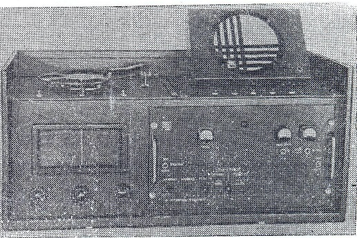

радиолы были утверждены для производства в октябре 46-го, в декабре уже выпускались.
а в августе 46-го одно из московских предприятий начало выпускать проигрыватели, вот скорее всего то эпу и было
 Заголовок сообщения: Re: Салют.
Непрочитанное сообщениеДобавлено: 16 ноя 2022, 09:28
Сообщений: 134
в 1946 году на заводе 696 вот такие были

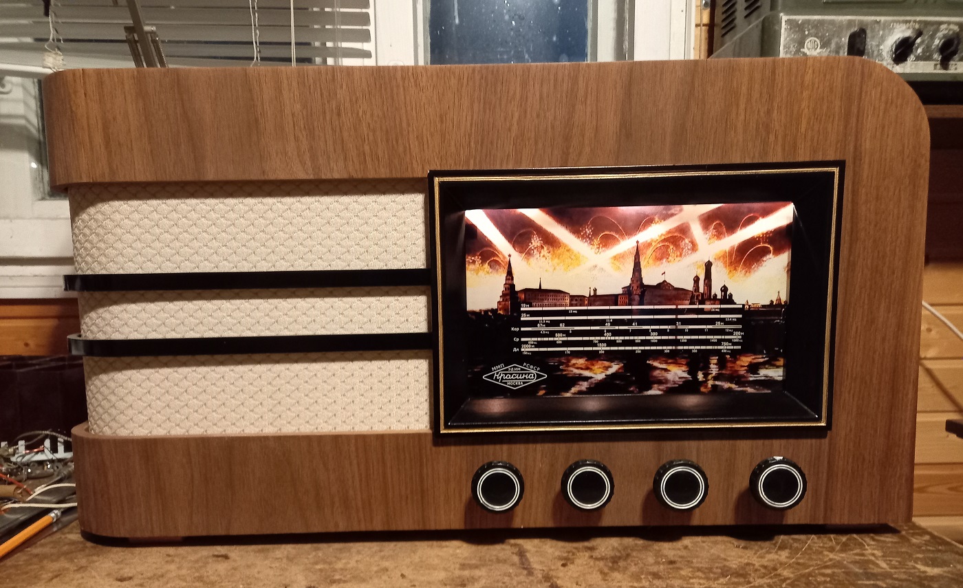

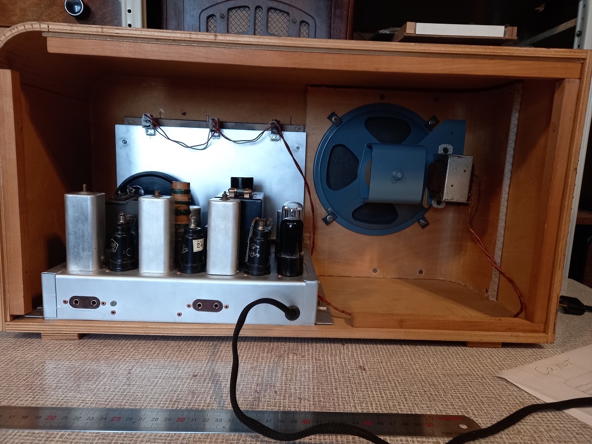

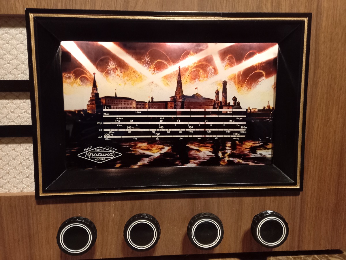

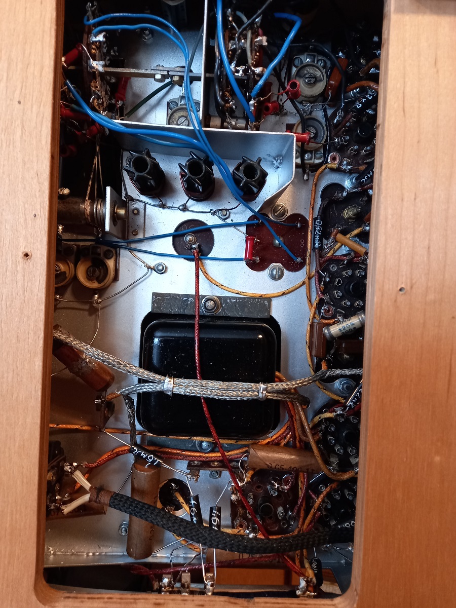

Сделал еще один вариант Салюта,с другой шкалой,ручки другого производителя.Без зеленых проволочных резисторов - сделал как в оригинале в жестяной обечайке.Катушки КВ контуров стоят непосредственно на шасси а конденсаторы на переключателе(в прошлом варианте стояли на платках).Динамик правда уже не тот,4ГД28,замаскирован под с подмагничиванием.

Корпус бы затонировать потемнее, а то он слишком светлый, и узор на шпоне заставляет вспомнить 70-е годы XX века, эпоху Брежнева, а не Сталина.

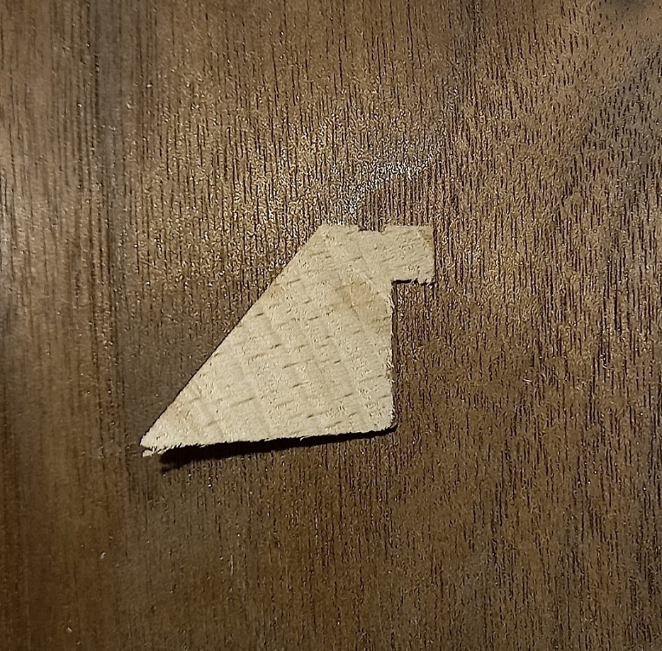

Рамку шкалы тоже сам изготовил?

Антон!На фото все как-то ярче выглядит.
Сережа!Да,сам из буковых брусков.Ничего сложного,делалось на циркулярке.Вот такого сечения:
