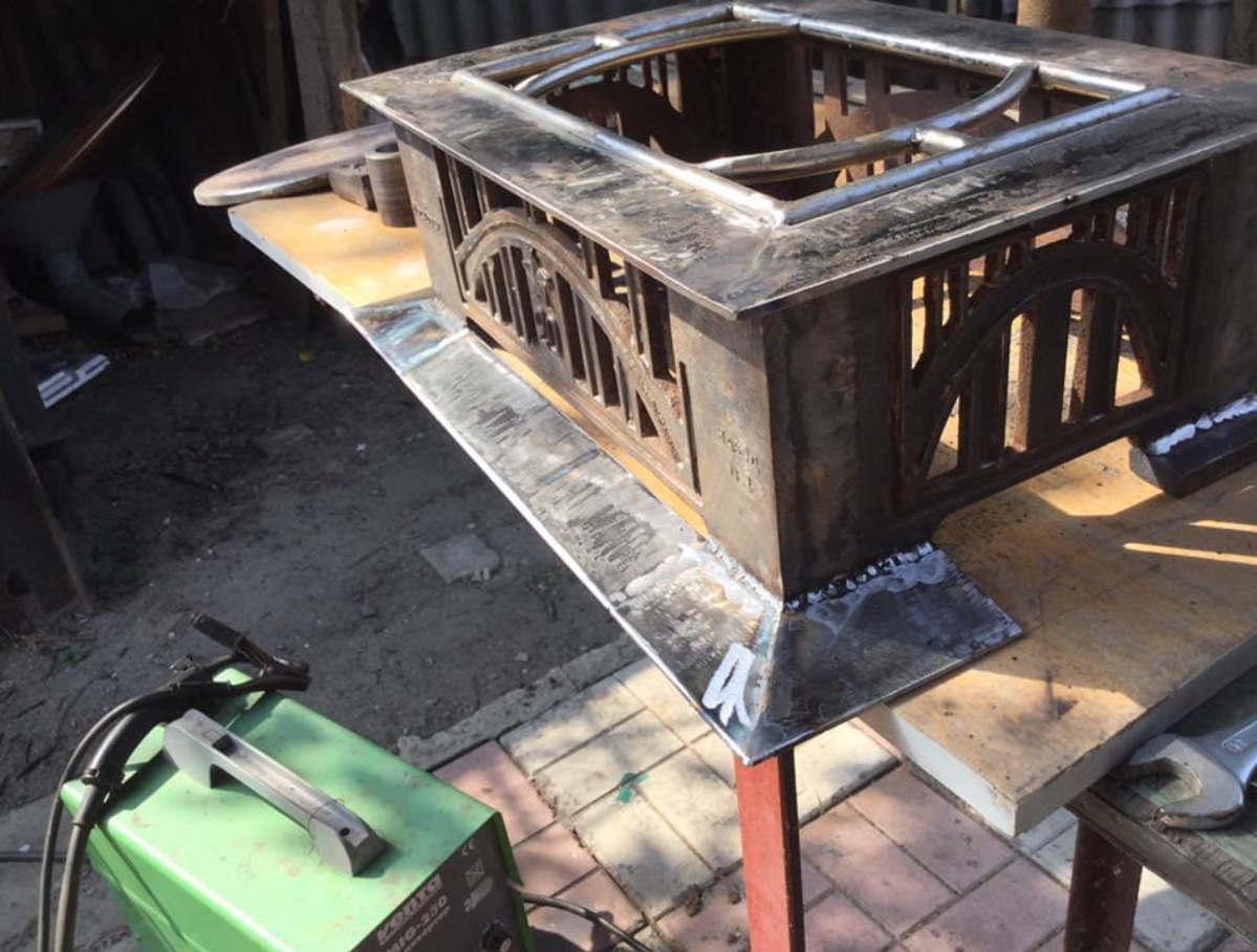

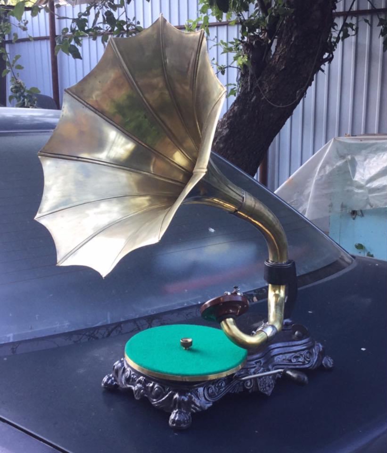

Продолжаем портить швейные машинки .

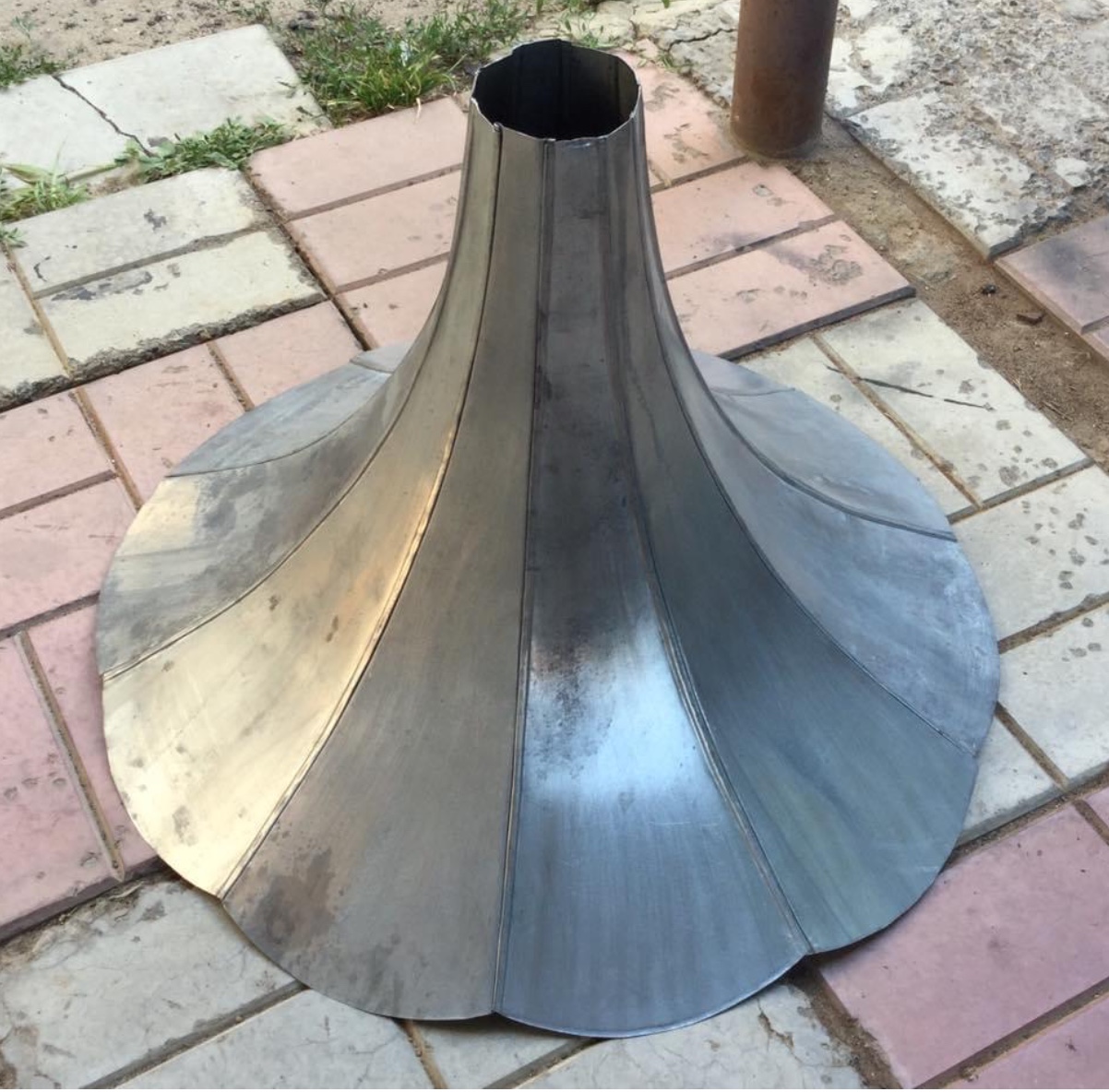

Надоело портить музыкальный инструмент , делаю трубы любого размера .
Думал что будет сложно оказалось проще пареной репы только захотеть.
Цена вопроса по Украине 600 гр , из оцинковки .

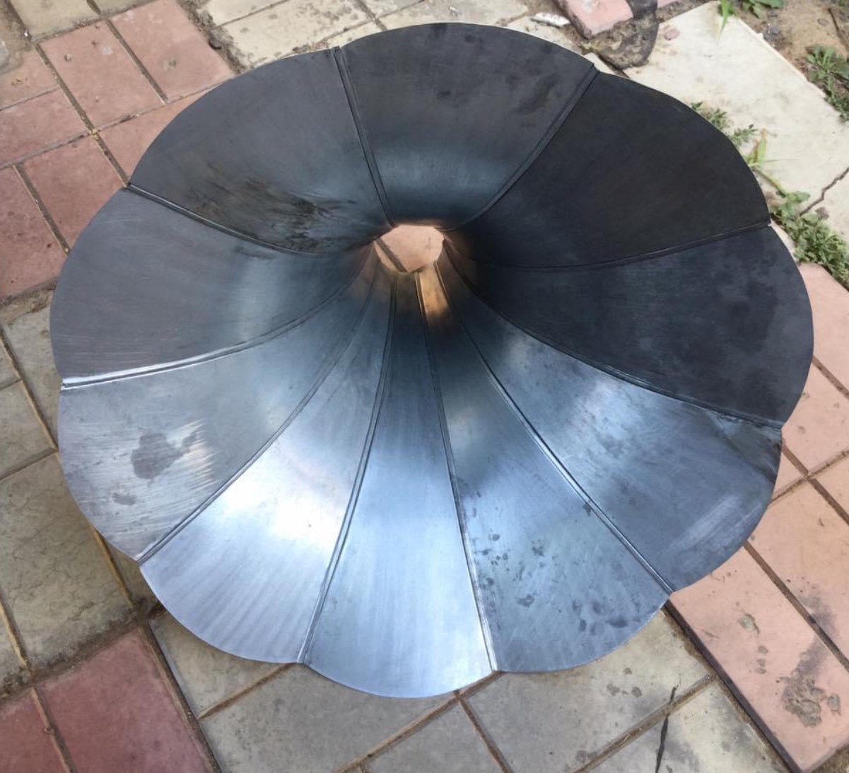

 Заголовок сообщения: Re: Самодельный Граммофон .
Непрочитанное сообщениеДобавлено: 10 сен 2020, 18:23
Сообщений: 2699
А 100 с лишним лет назад трубы граммофонов тоже сваркой делали или ещё каким-то способом лепестки соединяли? я это к тому, что сварочный шов может бросаться в глаза, и тогда знаток граммофонов сразу определит, что новодел.
А. Лизунков, я на это не обращал внимания, но думаю, что раньше соединялось завальцовкой?
Непрочитанное сообщениеДобавлено: 10 сен 2020, 20:41
Сообщений: 345
Тут нет сварки и пайки , только вальцовка .
А начет знатоков они не покупают , это рассчитано на обычного обывателя .

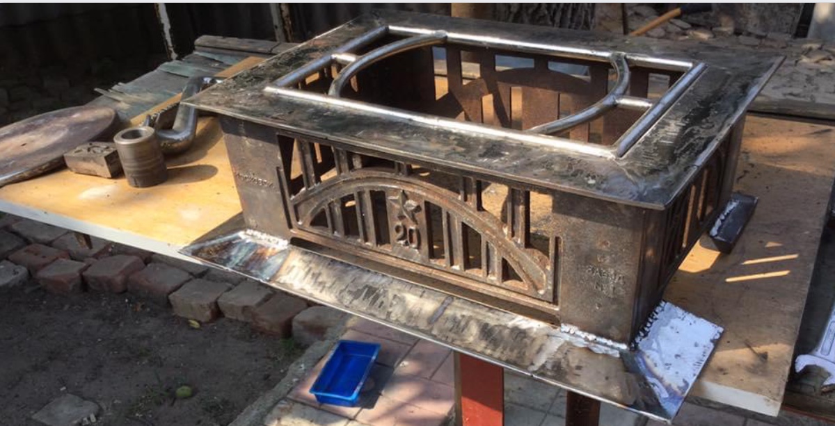

А если вы про сварку чугуна то пока ещё его только можно сварить но не завальцовать

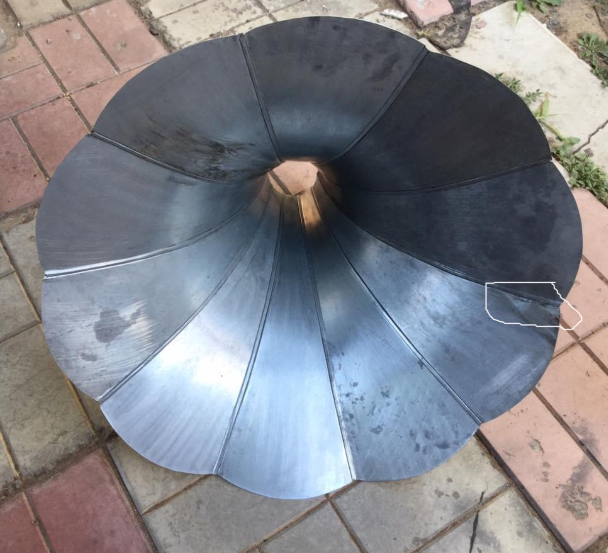

Я про рупор, поленился посмотреть увеличенное изображение, и подумал, что тоже может быть и сварка, как на фото со сварочным аппаратом.
Но потом посмотрел это фото —
и хоть увидел завальцовку, но на верхней кромке одного из правых лепестков есть чего-то такое, как будто бы немного сваркой прихватили? я на фото это место обвёл белой линией.
А. Лизунков, и что, сами вальцуете и с первого раза так ровно получается? прилично рупор выглядит, как новый, а не как за долгие годы валяния в разных местах помятый
Непрочитанное сообщениеДобавлено: 11 сен 2020, 07:01
Сообщений: 345
Не поверите это вторая труба в моей жизни .
Конечно можно по лучше , но будем усовершенствовать , хочу сделать такую трубу с этой трубой одна проблема тут лекала надо делать по паре с каждой стороны и это займёт не мало времени .
С выдавленным рельефом конечно проблема , так как я думаю что это штамповка .
