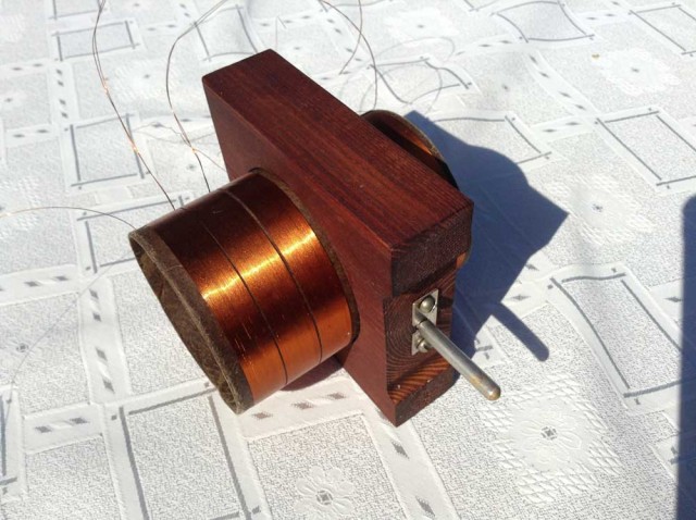

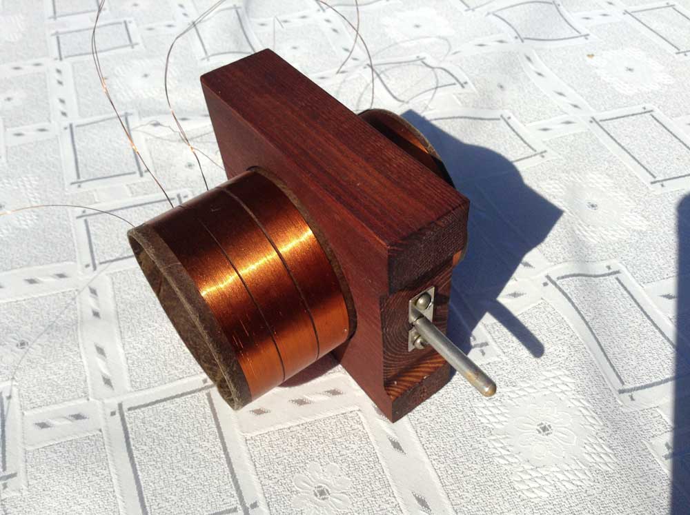

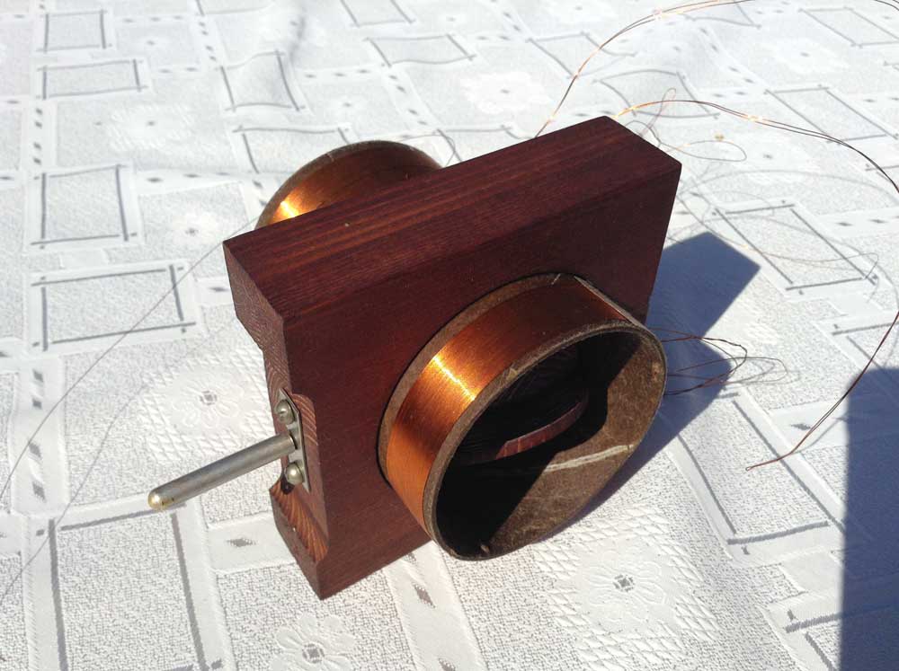

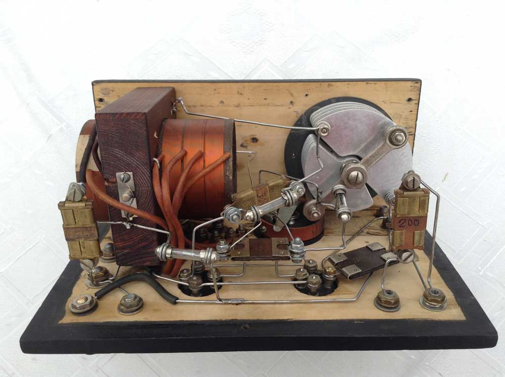

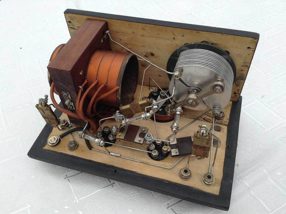

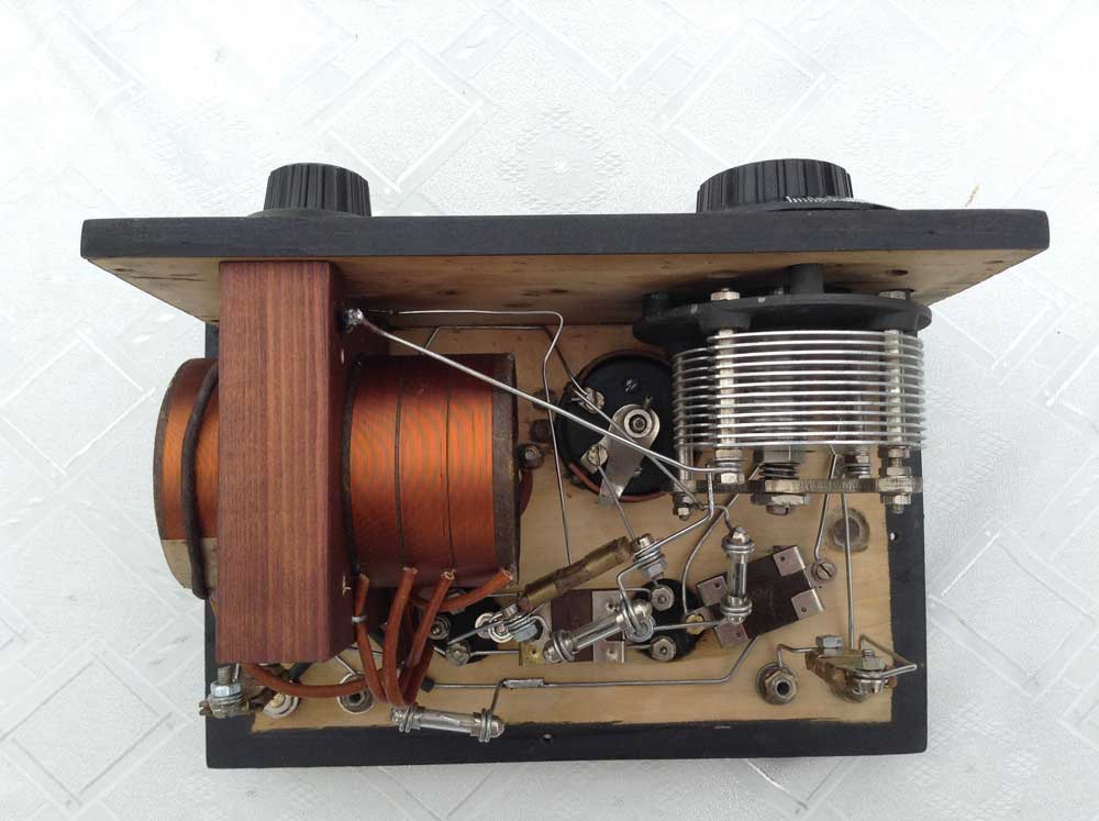

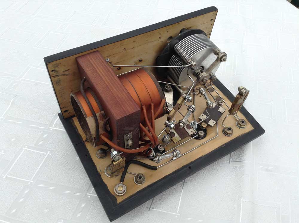

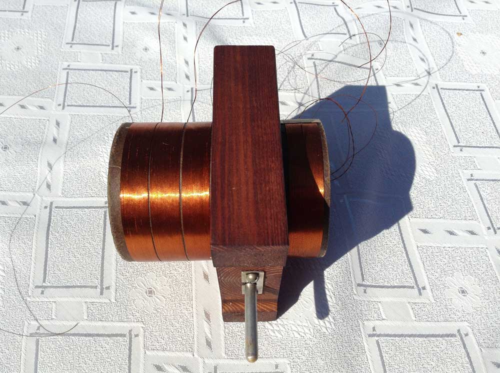

Тем не менее, вариометр почти готов. Повезло найти у себя бумажную трубу, основу от какого-то рулонного материала - стеклообои, пленка... - как раз подходящего миллиметр в миллиметр диаметра 64 мм. Он был выбран исходя из имеющихся коронок по дереву для изготовления корпуса вариометра. Понадобилось отрезать от трубы нужный по длине кусок и немного уменьшить ее внутренний диаметр, без этого подвижная часть вариометра диаметром 55 миллиметров не вращалась. На ночь покрыл тунговым маслом, утром взялся за намотку.
В первоисточнике катушка составляла 210 витков с отводами, катушка ОС - 80-90. Катушку обратной связи сделал такой же, эмалированным проводом примерно 0,25. Диапазонная катушка немного изменена: общее число витков осталось прежним, но отводы сделаны от 30, 60, 110 и 160 витков (всего 210, проводом ПЭВ 0,19). Более тонкий провода чем рекомендовано применил из-за ограничений размеров катушки в длину, более толстым такое количество витков попросту не влезло бы. По теории, согласно расчетам, эта катушка с КПЕ от 30 до 600 пФ должна покрывать диапазон частот от 163 КГц до 2,8 МГц (примерно от 110 до 1850 метров).
Осталось покрыть обмотку маслом с воском, чтобы витки впоследствии случайно не сползли, дать ему хорошо просохнуть до завтра, и наконец-то установить изделие в приемник.
Без нужды не надо этого делать. Это покрытие сильно увеличит межвитковую ёмкость и соответственно понизит добротность контура.
Лучше промазать в 3-4 местах каким-нибудь прозрачным клеем, поперёк витков, узкими полосками.

Спасибо, Александр Николаевич, не знал о таких тонкостях.
Уже успел покрыть один раз, вторым не буду.

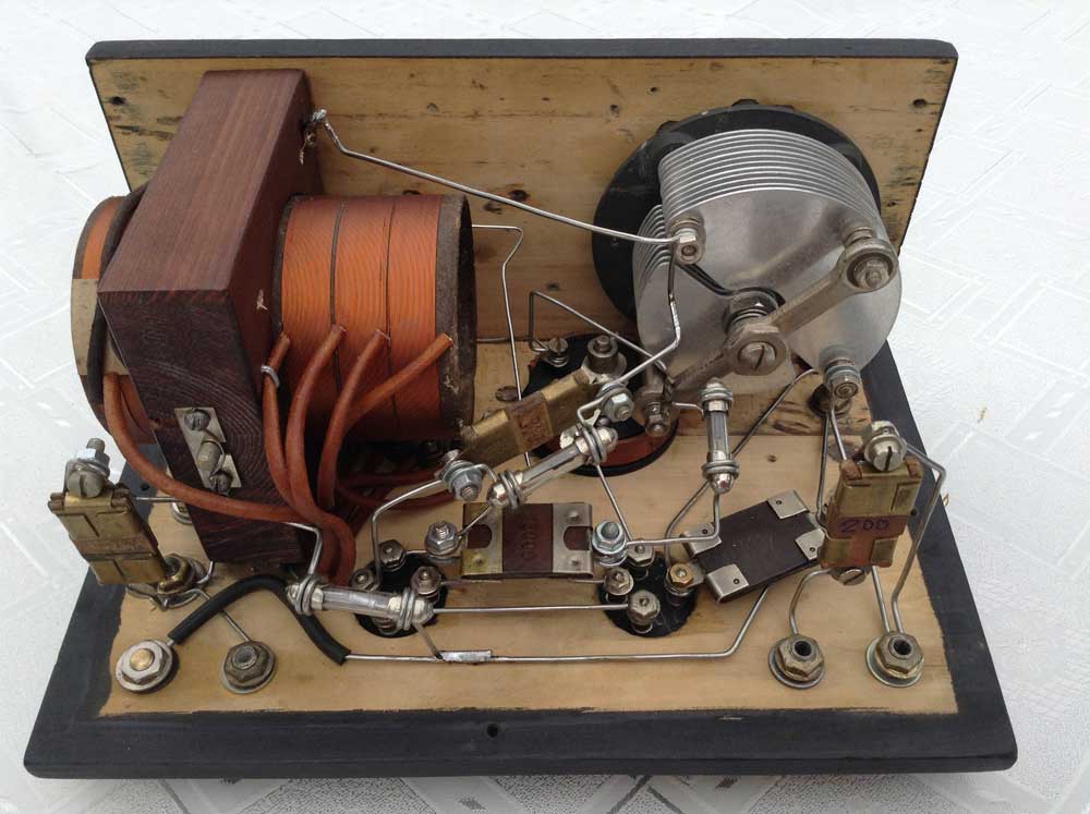

Вот, как-то так наверное он выглядел когда-то:
Быть может кембрики на отводах вариометра немного "не из той оперы", резиновые были бы больше к месту - но нет тонкой резиновой трубочки.

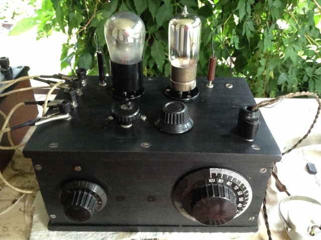

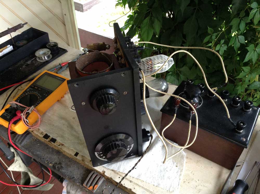

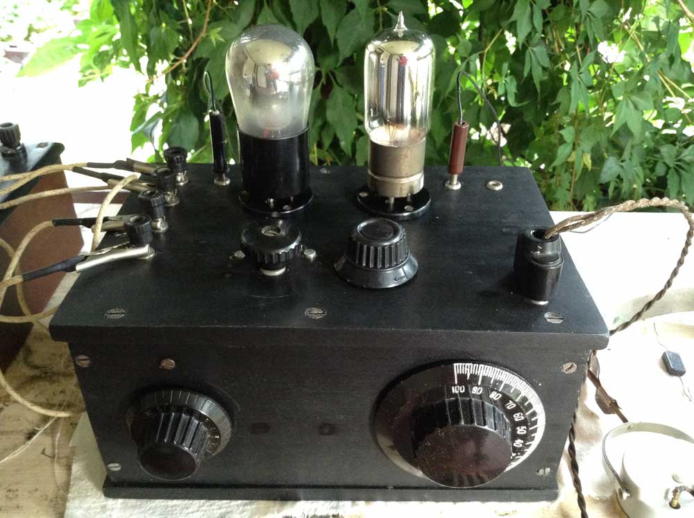

Ответственный момент - первые прослушивания после сборки и проверки:
Вариометр удался, работает как надо, подход к генерации достаточно плавный. Ради интереса поменял местами выводы катушки ОС - разница практически нет, что так что этак.
Поймать удалось лишь обычные дневные "Народное Радио" и "Всемирную радиосеть" на первых двух положениях переключателя. Оглушительный радиомаяк где- то посредине между ними пропал - скорее всего его включали временно на близлежащем кубинском аэродроме, на время проведения выставки в парке "Патриот" что тоже неподалеку. Всякой летающей техники в небе было полно как раз на прошлой неделе.
Пришлось достать из запасов "эрзац" из 2П1П и поставить его первой лампой. Все ж возраст "микрушек" дает о себе знать, с новоделом прием куда лучше и громче. К тому же лампа нормально "заводится" без ослабления антенной связи, с антенной подключенной и напрямую к катушке, и через установленный конденсатор в 200 пФ. "Микро" в таком режиме "капризничает", требует дополнительный конденсатор.
В целом ничего необычного, приемник в работе примерно соответствует заводскому ПЛ-2 и другим двухламповым. В наушниках, во всяком случае днем - прием хороший, достаточно громкий, но громкоговорящий прием этих станций навряд ли возможен. Может быть вечером, когда в эфире появится мощные "Вести ФМ".
Насчет сильного увеличения межвитковой емкости - это фантазии Хрисанова :D
Только он знает связь между межвитковой емкостью и добротностью катушки индуктивности :wink:
Но, по существу вопроса, согласен, тунговое масло с воском - это ближе к эзотерическим материям и покрытие будем "мягким".
По моему, очень скромному мнению, аутентичней использовать шеллачный лак.
В конце 20-х и начале 30-х годов тунговое масло практически не использовалось.
