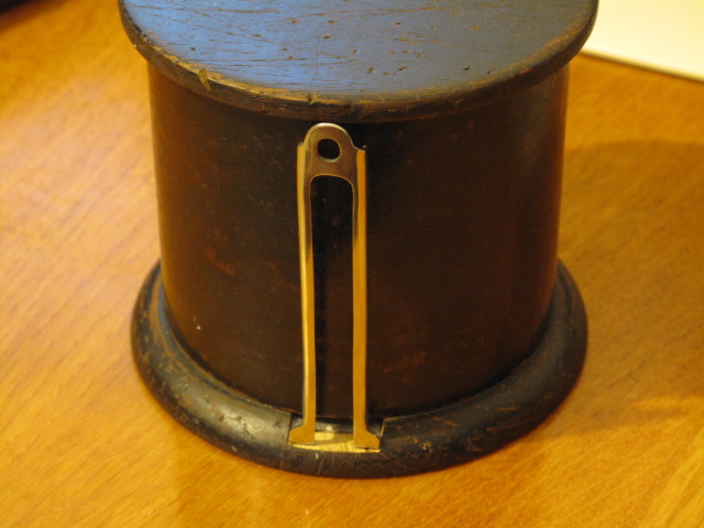

Владимир Тарасов писал(а):
Металлические детали в неплохом состоянии, но наружная никелировка практически вся корродированная.
Владимир, убедительная просьба:для повторения нужны основные размеры этих деталюшек или фото с линейками.
Спасибо.

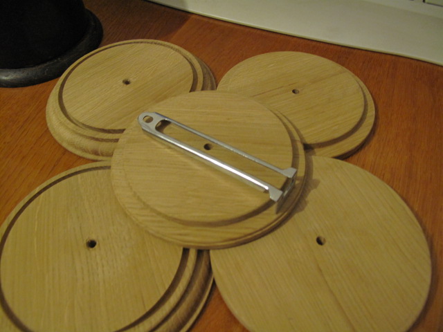

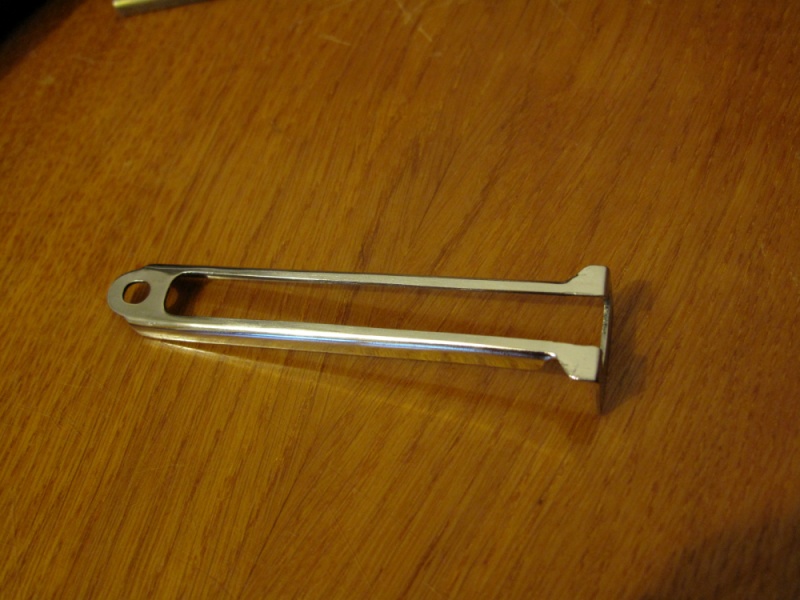

Больше года прошло как решил повторить конструкцию П-6 и даже сделал заготовки, одну из которых отправил Эрнесту, но все как-то руки не доходили. А сегодня решил сдвинуть эту затею с "мертвой точки". Итог работы вот эта штучка, сделанная из полосы черного металла толщиной 1,25мм. Так сказать "кузькина мать" для Эрнеста, пока он занят изучением хим.состава чехословацкого ватмана для репродукторов. :)

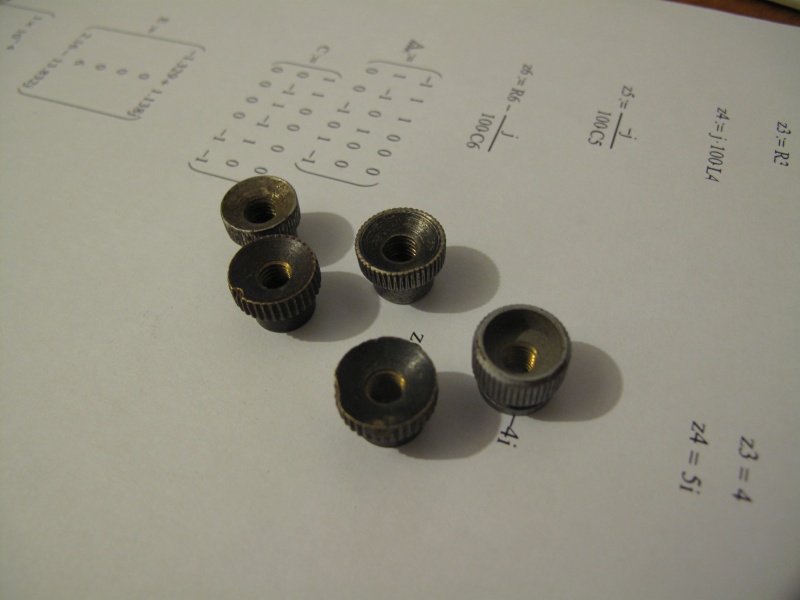

Серьезный подход.
А промышленный выпуск гаек с накаткой не налажен?

А что...
При приемлемой цене десятка три взял бы, таких как самая нижняя на фото.
Думаю не я один.

Заказывать в тридевятом царстве такую мелочевку ? :o Это же накладно и расточительно - одна дорога чего стоит. Задачка простая для местного токаря.
 Заголовок сообщения: Re: Восстановление П-6
Непрочитанное сообщениеДобавлено: 27 май 2013, 21:30
Увы, по нашим нынешним реалиям проще приобрести маленький станок и научиться точить самому.
Вот только накатка...

Извините, ау меня вопрос - а верхнюю крышку Вы по какому-то образцу делали?
Просто мне несколько другая - с проточкой, как у нижней попалась - на фото на предыдущих страницах она есть..
Ну и также копировал - баловался ...
А у Вас она несколько отличается - вот и заинтересовался..
Кстати, а из какого материала Вы крышки точили?
Неплохо получилось.. - но эта стойка ещё и прогиб некоторый имеет в верхней части..
Очень жалею, что записи с размерами куда-то сунул..
Или дети помогли... :)
А на руках этих "катушек" у меня сейчас к сожалению нет..
