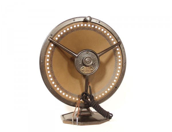

Нашёл в сети такую картинку, есть идеи для чего такие дырочке по подвесу? Это акустический прикол или просто чтоб подвес был мягче?
СообщениеДобавлено: 03 янв 2023, 22:11
Это для того, чтобы если в темноте с одной стороны поставить лампочку, то с другой стороны будет красиво светиться через дырочки.
СообщениеДобавлено: 03 янв 2023, 22:14
Зарегистрирован: 29 ноя 2013, 00:00
Сообщений: 35
:D
