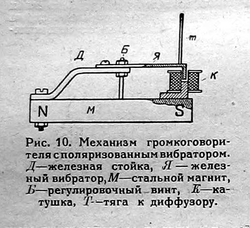

а по вариантам катушек,мне кажется имеет смысл использовать катушку от реле на 220 в.
Сам сейчас все пробую из 24 вольтового реле(70 Ом) сделать динамик.Пока проблемы с удачным расположением мембраны и диффузора
Громкоговоритель из такой катушки лучше должен получится:

Так как такой громкоговоритель у меня есть, причём оригинальный, то несколько замечаний.
Гофра у диффузоров этих громкоговорителей не было, то есть формовка методом ведра не нужна. Просто конус.
При работе громкоговоритель весь настолько вибрирует, что звук сильно зависит от того, на что он повешен. Разница при навеске на капитальную кирпичную стену и на дверцу шкафа огромна.
Ждать какого-либо качества звука и от оригинала, и от новодела бессмысленно. Звук по нынешним меркам очень плох и непредсказуем.

Владимир,спасибо за чертеж
попробую по этой схеме.а то имеющиеся у меня описания по две катушки и магнит сложной формы

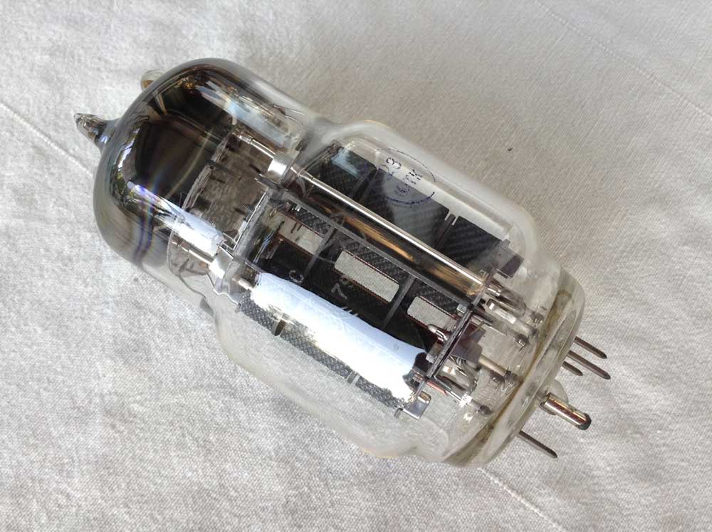

Исключительно из самых хулиганских побуждений :-)...
А как же иначе? Откопал сегодня у себя вот такую красавицу трехрогую:
Сначала приготовил было "в утиль", а затем пришла в голову "гениальная" мысль: а не соорудить ли на ней регенератор? Самый классический - КПЕ, вариометр, пара конденсаторов и гридлик... 12 вольт от аккумулятора на накал, 120 анод, по характеристикам этот монстр чуть ли не полампера анодного тока выдаст - хоть динамик напрямую вешай http://www.oldradio.ru/tubes/russian/de ... 3s_2.shtml.
Совсем бред, или все-таки попробовать?
Непрочитанное сообщениеДобавлено: 31 июл 2018, 21:30
Сообщений: 2169
Совсем бред.
Пол ампера анодного тока можно получить от этой лампы очень просто.
Но микроскопическое изменение входного напряжения будет приводить к изменению анодного тока согласно крутизне лампы.
И в результате напряжение на выходе будет как у маломощной лампы. Но только при анодном токе в пол ампера.
Непрочитанное сообщениеДобавлено: 01 авг 2018, 09:07
Да, все верно, все так. От физики никуда не денешься, это не "вечный двигатель".
Любопытно "...исключительно из хулиганских побуждений." :-)
