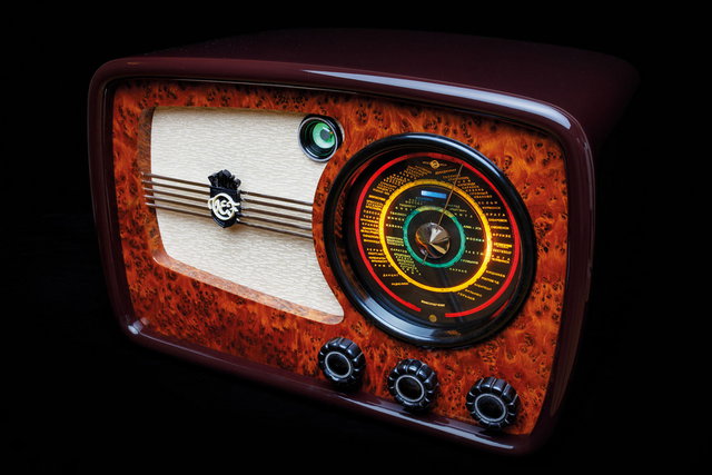

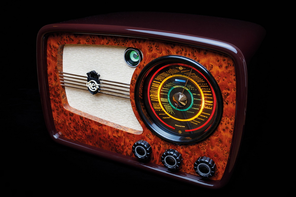

Не надо заморачиваться с исторической правдой, берите самые лучшие материалы.
Тогда будет такой результат:
