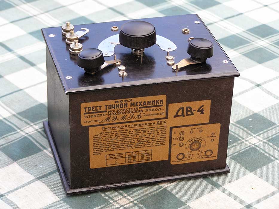

Благодаря любезной помощи коллег, Дмитрия Николаевича Гурьянова и Михаила Дмитриевича Тришкина, удалось изготовить корпус приемника:
Конечно от заводской технологии пришлось чуть отступить - в частности склеить между собой боковые панели корпуса, а не сбить их гвоздиками, как в оригинале. Но в остальном надеюсь вышло максимально правдоподобно.
В процессе применил новую для себя технологию, которая позволяет достовернее воспроизвести окраску - корпус вначале покрасил тушью с помощью тампона, а потом покрыл "датским (тунговым) маслом". Вышло на мой взгляд неплохо.
