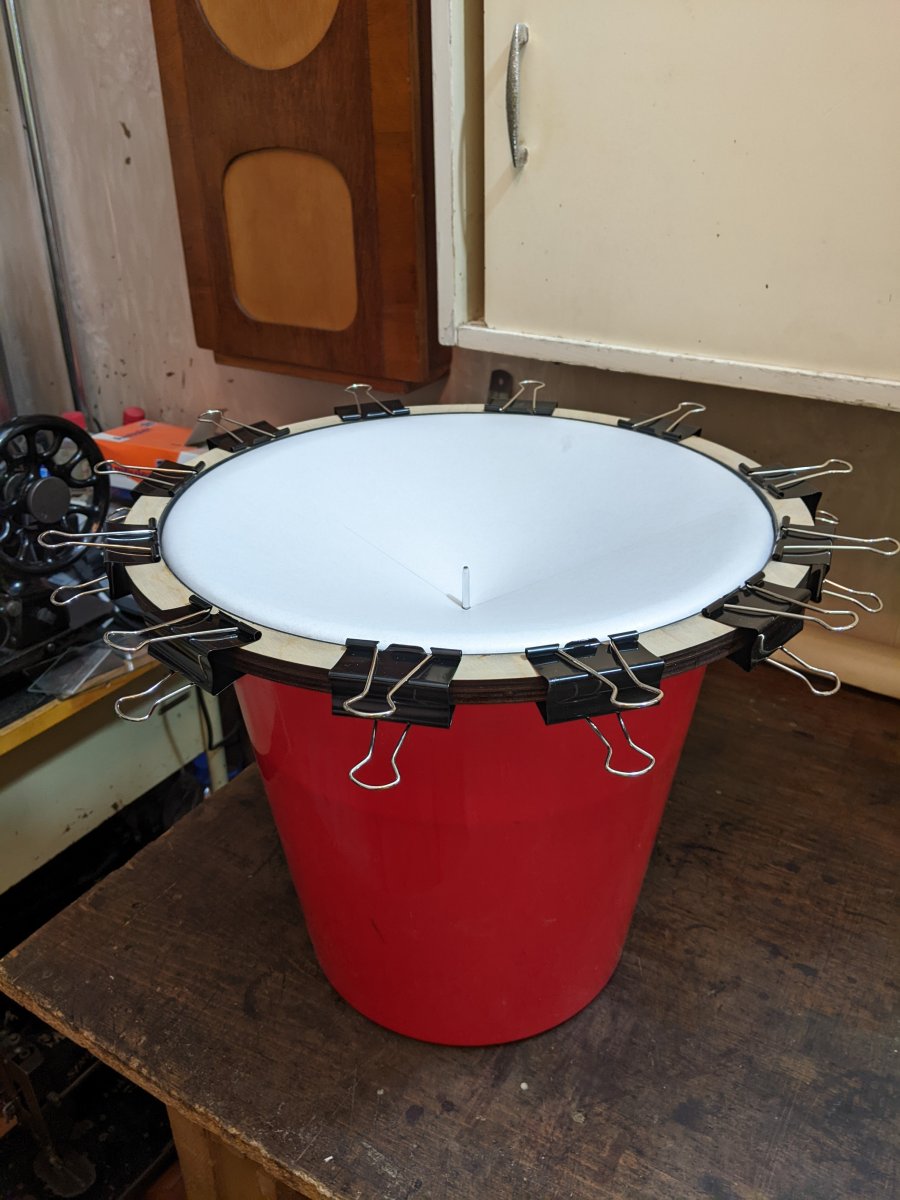

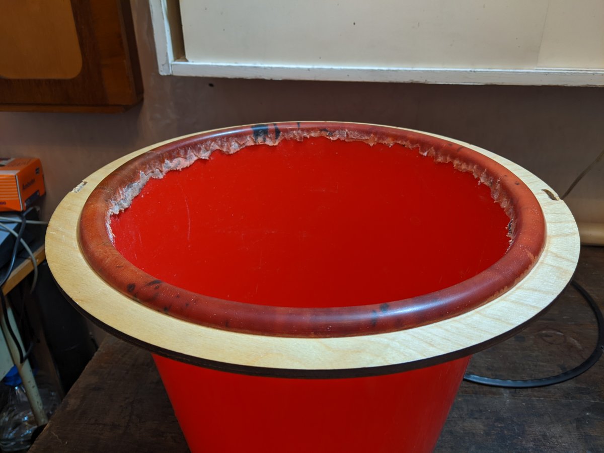

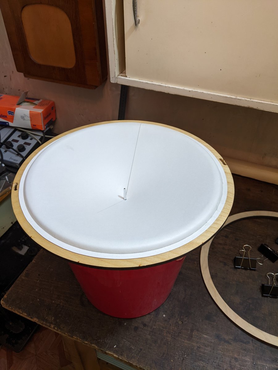

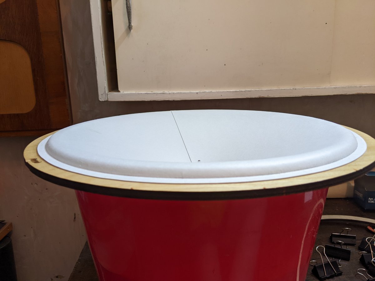

Так, ну вот прошло некоторое время, я тут смастерил оправку из ведра и палок. Не смотрите что поля маловаты, это я сделал тест на ватмане, вышло неплохо, потом попробовал на художественной бумаге ваще огонь, буду пробовать из разной бумаги ) Сегмент кстати получился меньше 35 градусов, так очень длинный конус иглы не хватает, у меня вышло оптимально 32.
