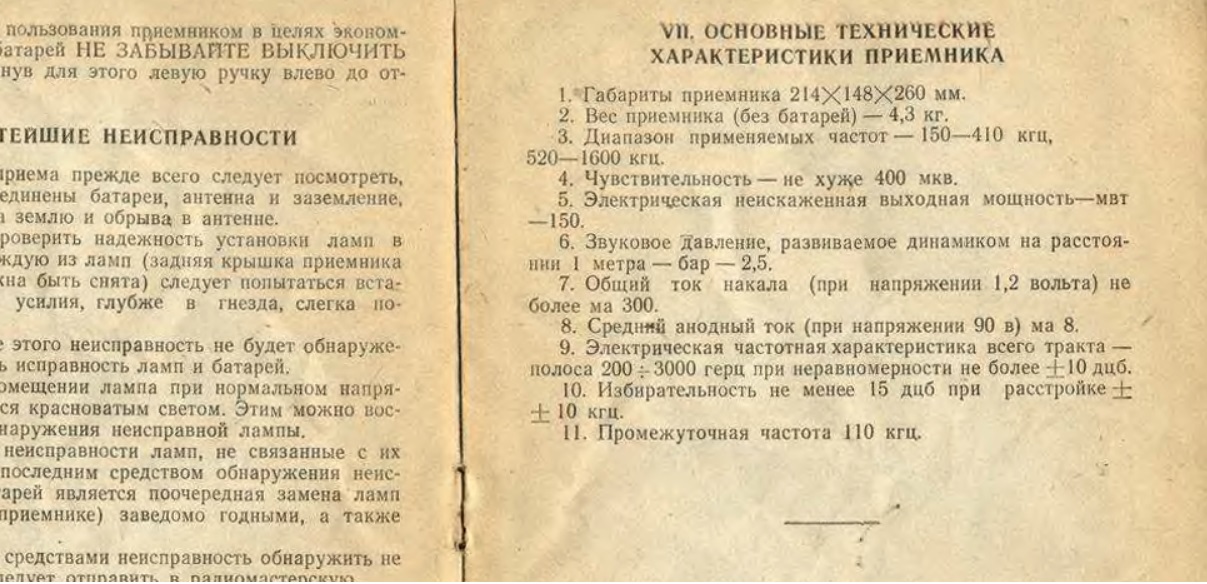

Я не помню, собирал блоки питания два года назад, но на предыдущей странице фото испытания блока, прибор показывает 4мА, а я испытывал на токе потребления чуть больше среднего.
Токи потребления брал или из Левитина или из описаний в Радио.
 Заголовок сообщения: Re: Искра 49
Непрочитанное сообщениеДобавлено: 25 фев 2017, 20:45
В любой инструкции написано средний анодный ток 8 мА, встречал еще где то данные, что 12 мА.
